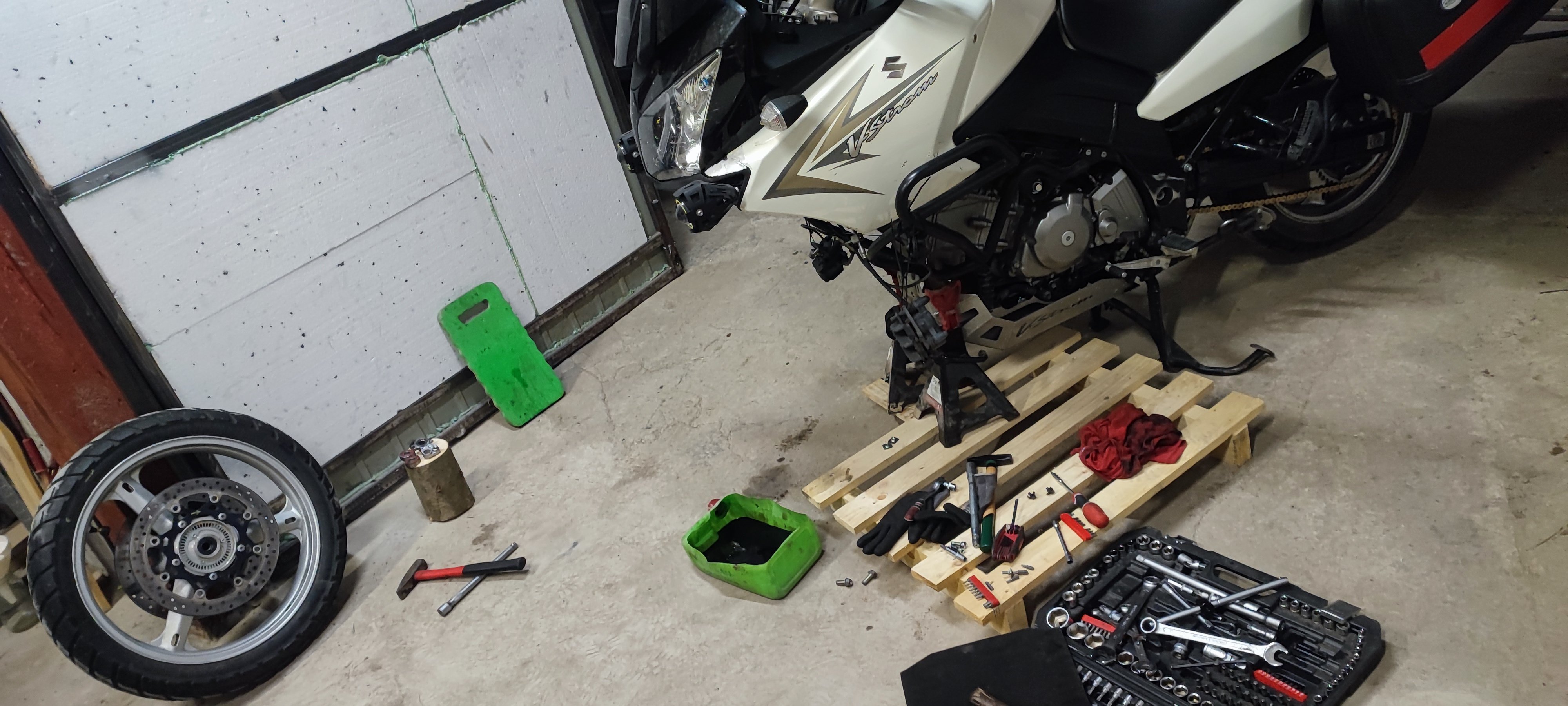

Może i w środku sezonu ale cóż zrobić? Łożyska szumią, jedna laga zaczęła cieknąć... Ajj
No ale, że weekend ma być taki sobie to czemu nie zabrać się za serwis. Na dziś tyle bo sąsiad przyszedł z piwem
Macie jakieś tipy, porady lub na co uważać przy wymianie uszczelniaczy? Rozkręcić łatwo, aby w drugą stronę tak samo
