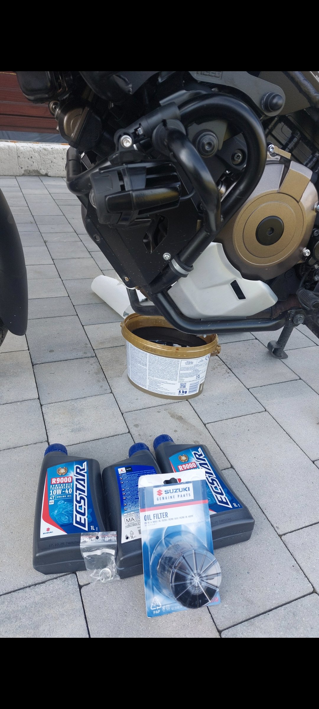

Dziś wymieniłem samodzielnie olej i filtr oleju plus oryginalna podkładka pod korek. Miła robota!

Dodzwonic się to jedno, a ceny to drugie... Ja trzeci rok gwary olalem jak za serwis de facto olejowy zaśpiewali mi 1600 z materialem... Tera już gwary nie ma, więc tym bardziej robię sam.
Olej, filtr oleju i podkładka 341 zł plus 2h pracy, bo musiałem zdjąć akcesoryjną osłonę.
Klucz dynamometryczny w rękę, serwisówka i wszystkie śruby ramy zawieszenia i pozostałe dociagnięte samodzielnie.
Sklep Moto46.
