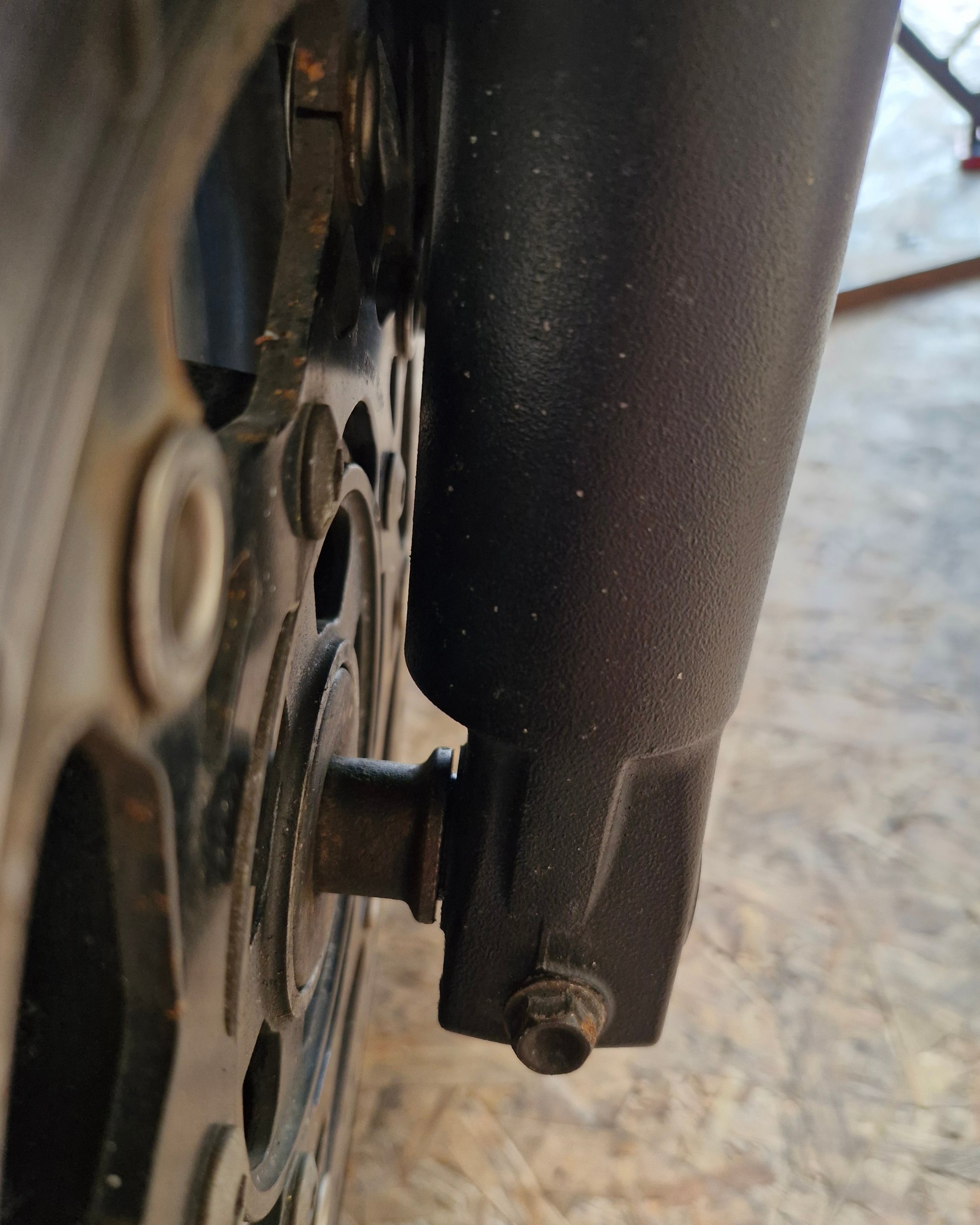

Cześć,
Podepnę się pod temat, nie jestem pewien czy kolega wyżej wspomina właśnie o tej przerwie, chciałbym się upewnić czy tak ma być. Wymieniałem opony i nie zwróciłem uwagi przy demontażu kół, czy ta szpara już była. Po założeniu kół sytuacja jak na zdjęciu. W sumie dystansów pomylić się nie da. Śruba dokrecona odpowiednim momentem. Czy jest to prawidłowo założone koło?
Z góry dzięki.
Z góry dzięki.
Re: Niestabilny motocykl po wymianie oleju w lagach
Tak ma być
