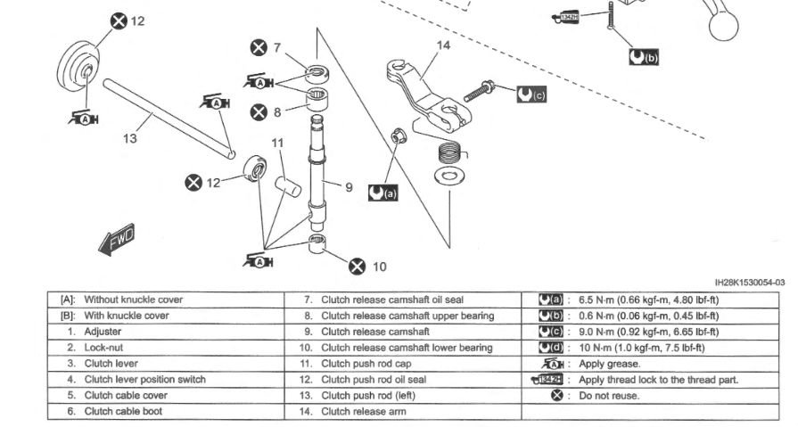

Rozpołowić silnik, o panie. Zerknąłem na serwisówkę do małego DLa i rzeczywiście jest taki element. I o ile dobrze czytam i rozumiem, to trzeba spuścić olej, odkręcić pokrywę alternatora (ta z lewej - moment dokręcania śrub - 10 Nm), i następnie można wyjąć ten element.
Edit: a jego uszczelkę to trochę więcej roboty, aczkolwiek przy wymianie napędu to i tak zębatkę zdawczą trzeba zdjąć:
P. S. Moment dokręcania 10 Nm.
Natomiast ja okresowo (czyli pewnie raz w roku) zdejmuję pokrywę zębatki zdawczej i czyszczę tam plus minus co widać - być może powinienem na ten element zwrócić jakąś większą uwagę.

W tysiącu jest sprzęgło hydrauliczne, tłoczek popycha właśnie ten pręt oznaczony numerem 1 na przedostatnim zdjęciu. Trzeba to czyścić i uważnie składać, bo tam jest jeszcze zewnętrzna gumowa uszczelka nakładana na tłoczek, która lubi się przekrzywiać, przynajmniej u mnie tak było.
Popychacz można odwrócić, jak się wyrobi w miejscu uszczelniacza i zacznie tam wyciekać olej, oczywiście uszczelniacz do wymiany. Ja miałem wymieniany cały komplet po jakichś 50 tys km. Można to ogarnąć samemu ale na początek najlepiej poprosić kogoś o pomoc, jak jeszcze nie robiłeś. Mechanik nie powinien mieć żadnych problemów. Nie trzeba niczego rozpoławiać :)
