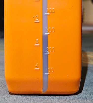

Może nie jak w tytule wątku, bo nie K9 tylko M0 (czyli '17+)
Zmieniłem olej i filtr.
Według podziałki na butelce wlałem 2700, filtr to HF138. Zlałem na ciepło, zostawiłem jeszcze za 4 godziny żeby se wykapało, zalałem, odpaliłem na 3 minuty, poczekałem aż spłynie. Motocykl na centralce, tylne koło ze 2 cm nad podłogą, kiwanie motocyklem w przód i w tył zmienia poziom w okienku marginalnie, w zasadzie nie tyle poziom, co "nachylenie" :-). Po wlaniu 2600 ml poziom był w połowie, może ciut niżej. Dlatego dolałem jeszcze 100. Zdjęcie jest po 10h stania (na centralce). Szacuję, że pomiędzy kreskami jest jakieś 250 ml.
Więc nie patrzeć na podziałkę na butelce, tylko na rzeczywisty poziom w silniku.
