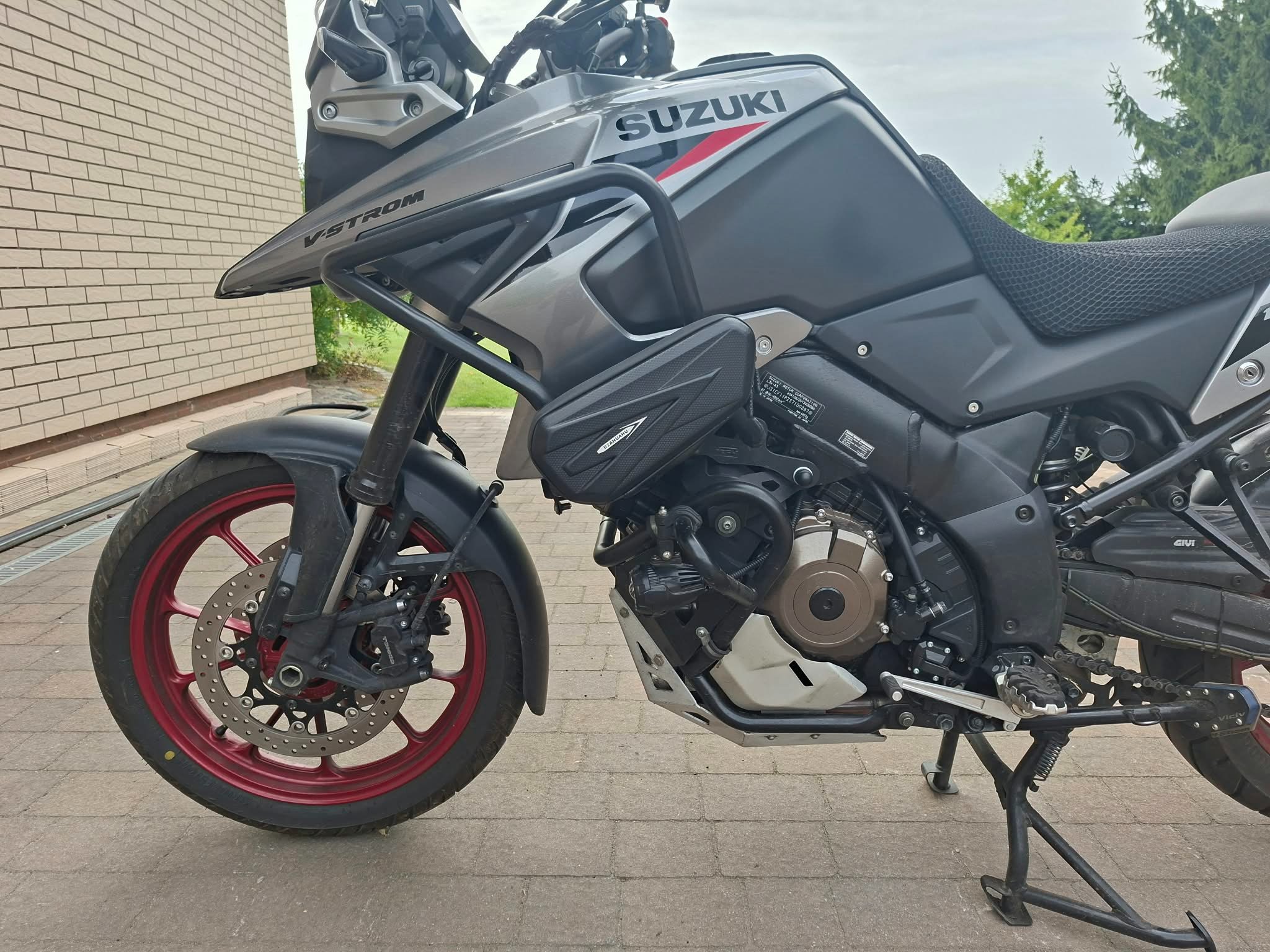

Było ostatnio troszkę czasu to dopieszczam już końcowo motka.
I tak, dokończyłem (prawie) montaż małych toreb na gmole.

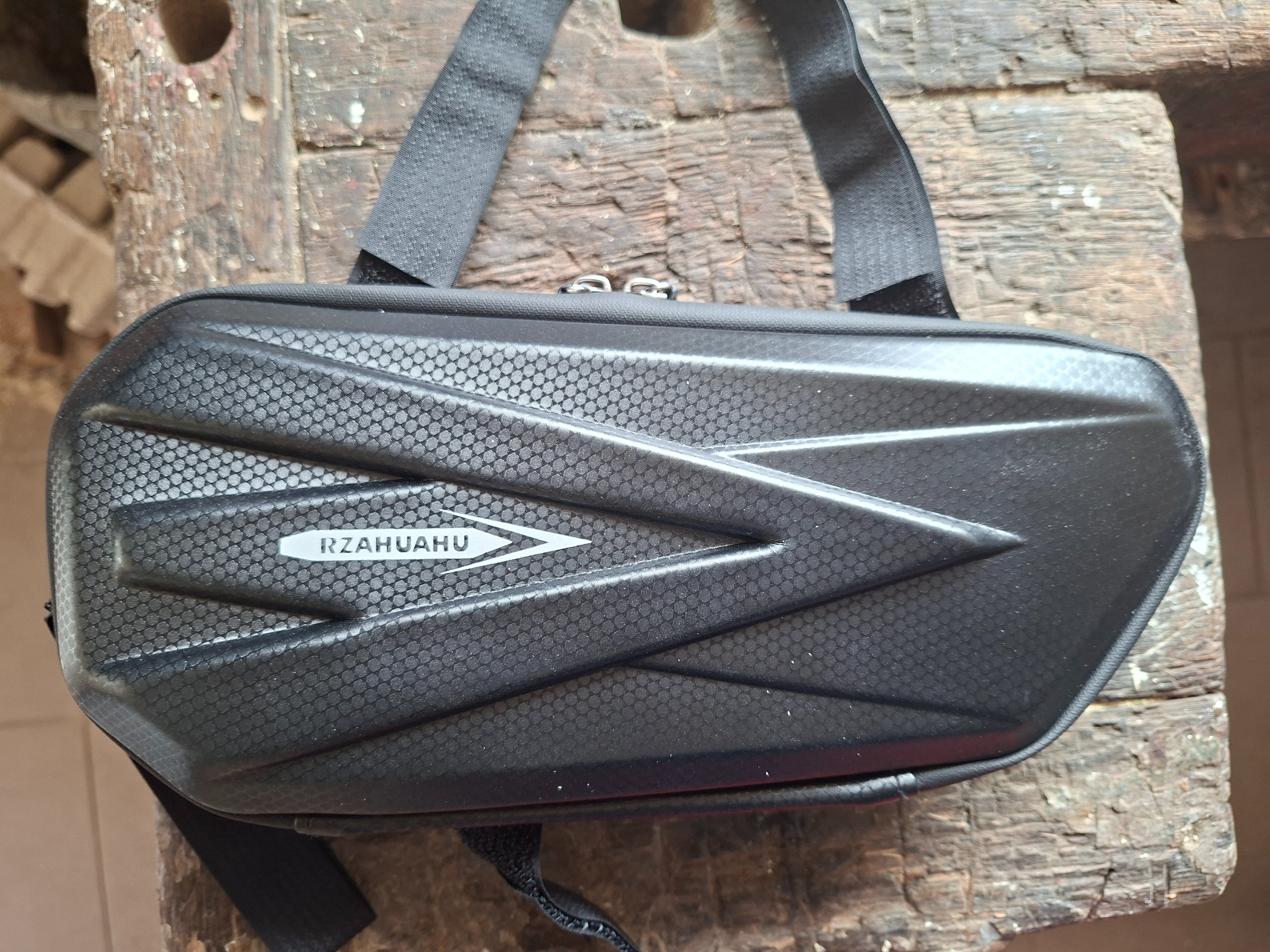

Zamówiłem tą:
https://pl.aliexpress.com/item/10050059 ... pt=glo2pol
ale na próbę tylko jedną, tą u mnie lewą (na Ali jest jako prawa). Ponieważ wyszło i podoba mi się optycznie już domówiłem prawą.
Gdzieś poprzednio na forum była mowa, że oryginalne torby Heed, po zamocowaniu wpadają w środek gmoli i dotykając baku, powoli go rysują. Chciałem tego uniknąć, a poza tym nie potrzebuję takich dużych.
I tak, oryginalna torba wygląda tak:

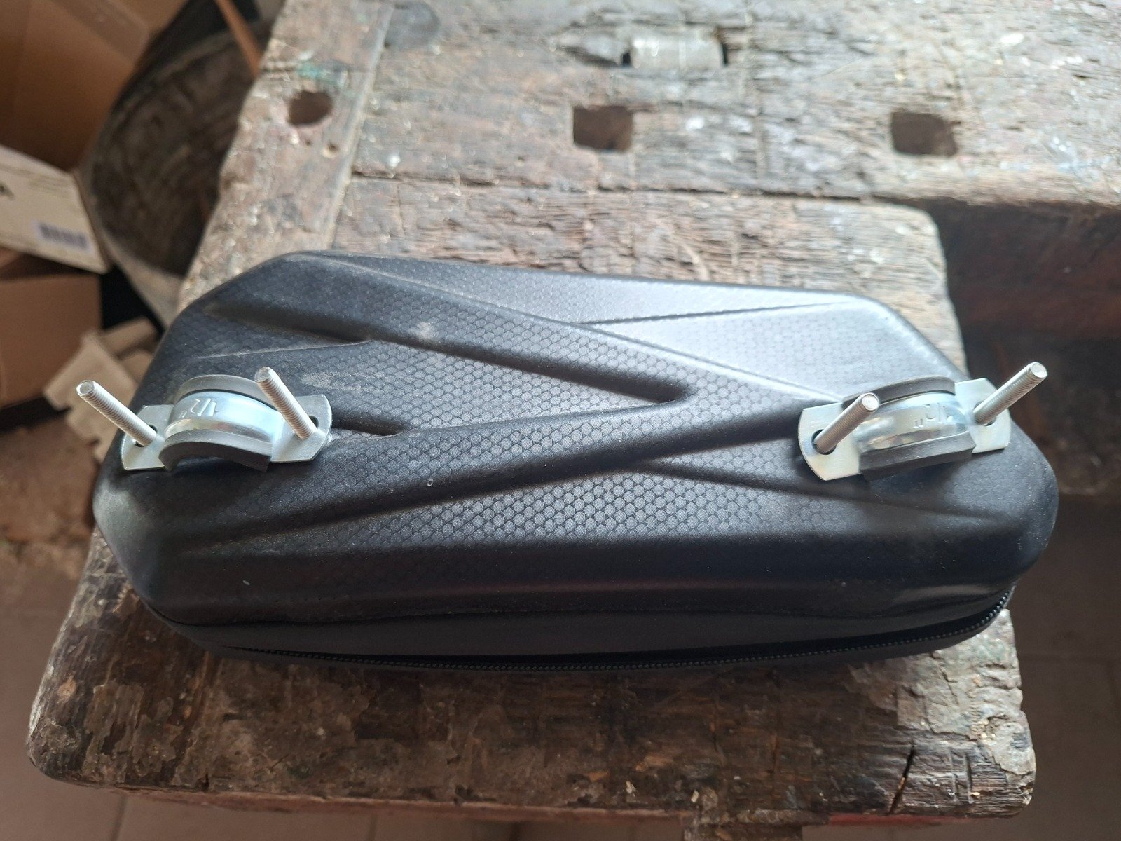

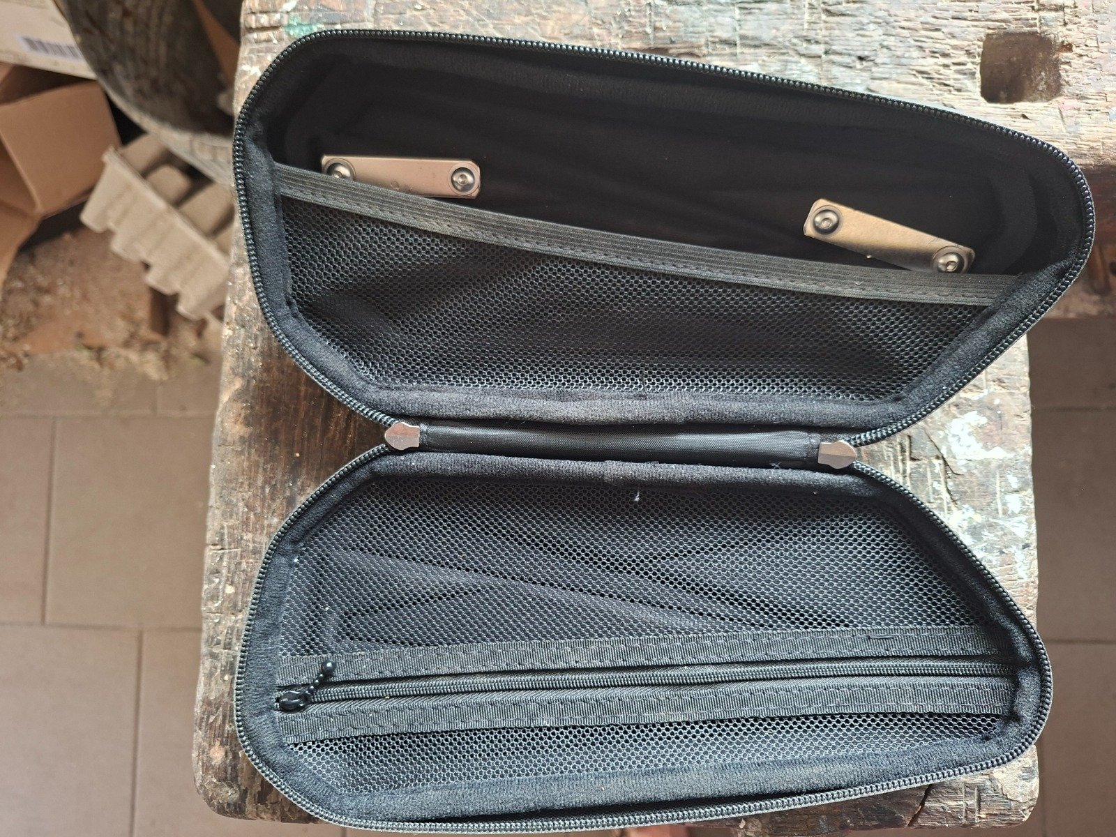

Wyprułem paski, dorobiłem dwie blaszki jak na fotce i kupiłem uchwyty 1/2 cala do rur, gdzie wykorzystałem tylko zewnętrzną część uchwytu.
Tak to wygląda przed montażem (śrubki z nierdzewki):

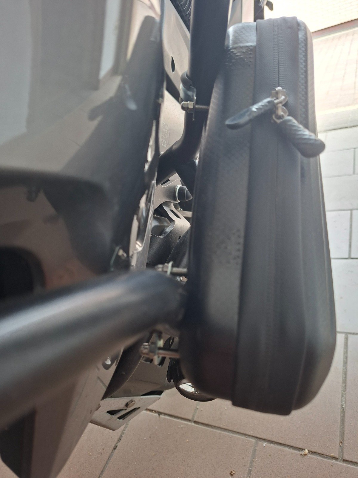

Efekt finalny niżej, śrubki z nierdzewki, a torba opiera się dołem na wystającym "cycku" gmola.
Do jednej torby pójdzie to GIVI S450:
https://motor-sklep.pl/pl/p/GIVI-S450-Z ... -OPON/1964
a w drugiej będzie apteczka z wkładem według własnego rozeznania i (niejeżdżącej) :mrgreen: żony :D
Zostało mi jeszcze oklejenie motka, będzie niebawem.

Nie przejmujesz się, że w razie czego to te obejmy zniszczą Ci boczki?

Hmm..., a w jaki sposób🤔? Bez toreb, przy paciaku pierwszy dostaje ognia (i się rysuje) gmol, który osłania plastiki.
Z torbą, to ona w pierwszej kolejności dostaje po garach i sama już troszkę amortyzuje. Obejmy nie są przecież dokręcone na fest, tylko na ugięcie się pianki torby, więc przy ewentualnym upadku obrócą się i spadną na dół gmola, a torba się rozerwie i gdzieś tam poleci. Dodatkowo pomiędzy obejmami, a boczkami jest kupa przestrzeni, praktycznie ta sama odległość, co gmola od boczka.
Tak mi się logicznie myśląć wydaje, ale może ktoś uważa inaczej. Inne teorie trajektorii mile widziane. :D

Po prostu pierwsze co robią gmole przynajmniej ori i heeda w 1050 to dotykają plastików jeśli moto na nie się przewróci, a jak masz jeszcze obejmy to obejmy jeszcze szybciej dotkną plastików.
Viciv
Posty: 176
Lokalizacja: Stargard
Post autor: Viciv »
:D Jest może z 3mm różnicy na grubość obejmy :lol:. Nie przesadzajmy z aptekarstwem. :mrgreen:
