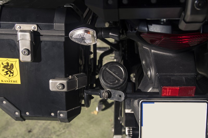

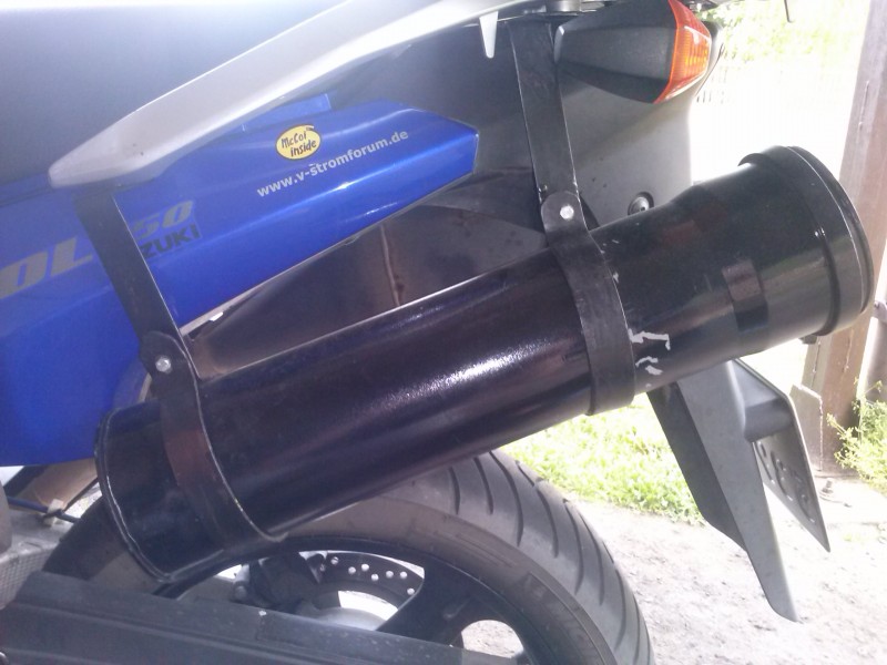

Wiem, że temat był już mocno przerabiany i wielu Użytkowników wozi coś takiego pod udem pasażerki. Widziałem nawet wersje "de lux" z zamkiem. Wrzucam kibelrurę, jaką wyrzeźbiłem u siebie - skromna i niezbyt szykowna, ale może ktoś coś sobie podpatrzy.
Założenia były takie:
- lekka
- zgrabna
- prosta
- tania
- bezinwazyjna
Większość z rzeczy, jakie wykorzystałem walała się po garażu:
- walcowaty pojemnik - 0pln

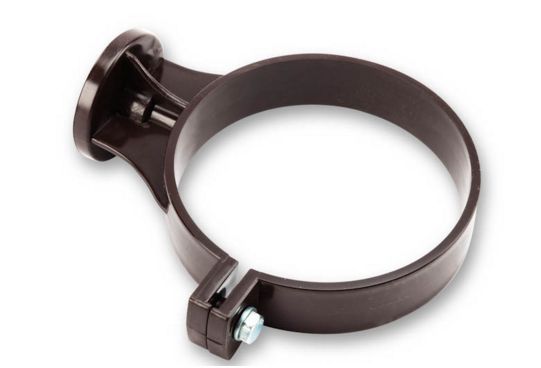

- 2szt uchwyt rynnowy fi80 - 3pln/szt
- 2szt śruba M6 - 0pln
- 4szt nakrętka M6 - 0pln
- lakier w sprayu - 0pln
Wykorzystałem prosty pojemnik z zakręcanym wiekiem.
Wysokość: 280mm
Średnica: 85mm

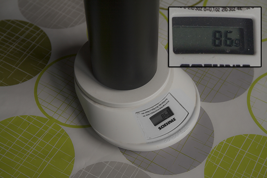

Ponieważ jestem zwolennikiem lekkiego szpeja i ograniczania niepotrzebnej masy, zależało mi na niskiej wadze kibelrury.
Uchwyty:
Były brązowe, machnąłem na czarno. Trzeba było je też delikatnie podszlifować od wewnętrznej strony.

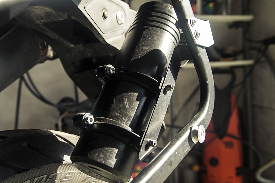

O montażu chyba za wiele pisał nie będę, wszystko widać. Wystarczyło przewiercić 1 otwór w stelażu. Po wierceniu zabezpieczyłem go lakierem.
Zdjęcia na moto:
Podsumowując:
mimo siermiężnego wykonania i skrajnie prostej konstrukcji, rura spełnia swoje zadanie doskonale już od ok 10000km. Wrzucam tam wiecznie upapraną puszkę ze smarem do łańcucha, opaski plastikowe, duck tape, rękawice - więcej nie wejdzie i to mi wystarcza. Miłym dodatkiem jest 100% hermetyczność. Nakładem 1 godziny pracy (w tym schnięcie lakieru) i 6pln otrzymałem to, czego potrzebowałem.
pozdrawiam :)

No, no... wygląda bardziej profesjonalnie niż kibelrury z atrapą drugiego tłumika

Z czego ten pojemnik jest ? gdzie taki mona zajumać ?

Pojemnik wpadł mi w ręce w pracy. Firma zewnętrzna przysłała coś z wyposażenia laboratoriów. Nie interesowała mnie zawartość, jedynie pojemnik :)

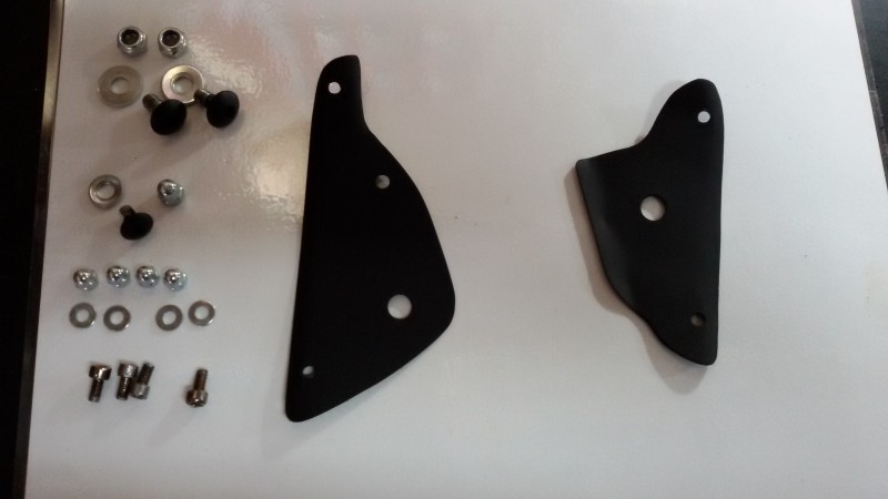

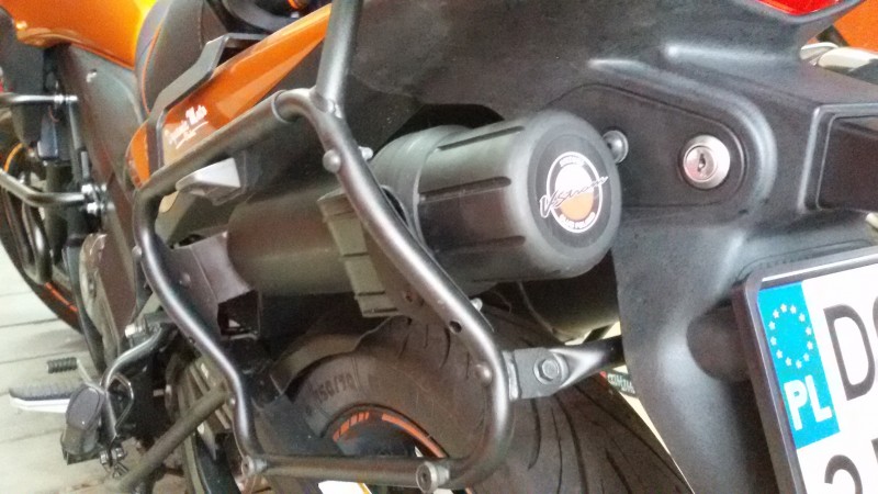

a tu na gotowo
wszystkie elementy potrzebne do montażu
blaszki wykonałem samodzielnie dopiero za trzecim razem wyszły tak jak widać

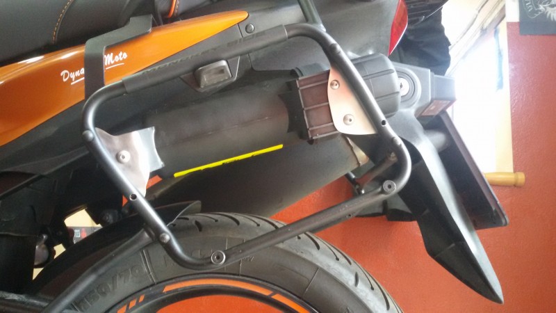

A montował ktoś kibelrurę nie mając stelaża.
Chętnie bym sobie taki schowek sprawił ale stelaża bocznych kufrów nie mam i póki co nie planuję.
mikee86
Posty: 31
Rejestracja: 13 cze 2017, 01:50
Lokalizacja: Radom
Re: Kibelrura
Post autor: mikee86 »
Ja miałem zamontowaną kibelrurę bez stelaża. Wykorzystałem do tego płaskownik, akurat poniewierał się pod płotem. Nawet gdzieś mam zdjęcia.

Mam nadzieję, że zdjęcia pomogą.

Post autor: frezik »
Dzięki za foty.
