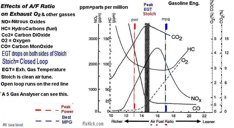

"A ile będzie palił więcej po strojeniu?" - pytanie przy paliwach w cenie nie z CEPEENU bardzo na miejscu i powtarza się co chwila.
Ale strojenie nie polega na dolewaniu ile wtryski są w stanie przelać, tylko na dobraniu czegoś odpowiedniego - czegoś w punkt.
Dobrym przykładem jest ten SV 1000 2005. Aby dostosować AFR do sensownego poziomu, trzeba było zdjąć paliwa do -14%.
A co to oznacza w praktyce?
Że piec dłużej wytrzyma, wrażenia z jazdy będą ciekawsze w tym 15-latku no i że strojenie szybko się zwróci oszczędnościami na PB95!
Rzadszych tankowań!

Yyyy ja tam się nie znam ale zbyt uboga mieszanka szkodzi bardziej niż zbyt bogata. Do tego więcej paliwa leje się po to żeby zapobiegać spalaniu stukowemu i chłodzić cylindry zamiast wypalać tłoki.

I właśnie chodzi o to żeby nie przesadzić w żadną ze stron:) Należy trzymać się AFR na poziomie 12,8-13,5 na hamowni co daje najlepsze efekty pod kątem mocy i momentu ale też żywotności silnika - co za dużo to też nie zdrowo i to w przypadku paliwa i w przypadku powietrza:) Balans jest najwazniejszy.

i po całości go puściłeś na około 13,4 ?
hmmm - niezbyt to sensowne moim zdaniem

Dlaczego na fabrycznej mapie przelewa 14% ? Tam nie pracują idioci.

AFR koło 12 - więc jest nieco podlany, ale zupełnie przyzwoicie.
Dlaczego - dlatego, że zapewne jak i do stroma można zalać paliwo 91 oktan, więc jest dla bezpieczeństwa dolane.
Po taki remapie nie ma mowy o wlewaniu czegoś poniżej 95 oktan

Czyli może lepiej zrobić 2 mapy. Jedna na 95 a druga na nędzę i przełącznik na znanym kabelku.

Czemu? Pamiętaj że to wykres przy 100% TPS tylko:) ogółem jak stroiłem na drodze to było progresywnie do 13,2 od 14,5 w niższych zakresach TPS
Remol71 pisze:Czyli może lepiej zrobić 2 mapy. Jedna na 95 a druga na nędzę i przełącznik na znanym kabelku.
Można tak:)
Struna pisze:AFR koło 12 - więc jest nieco podlany, ale zupełnie przyzwoicie.
Pamiętajciem, że to 15 letni sprzęt - korekty po takim czasie warto wprowadzić - ciężko stwierdzić jak to wyglądało jak wyjechał z fabryki

Jasne, że to wykres dla WOT - ale zwłaszcza ze względu, że to 15-to letni sprzęt, ja bym jednak celował w okolice 12.9
