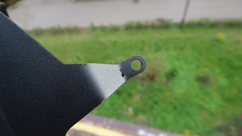

Po otwarciu paczki bardzo dobre wrażenie zrobiła solidność uchwytu, który wykonano ze stalowej blachy 3,3 mm, porzeczka ma 21,5 mm. średnicy, a więc bez problemu zamontujemy wszelkie urządzenia, w zestawie są także śrubki, podkładki i gumowe nakrętki rozporowe (takie same jak do montażu szyby), całość jest lakierowana proszkowo na czarny mat, dzięki czemu wygląda jak fabryczna, ale też sporo waży (0,4 kg.)
Blacha została wygięta za pomocą prasy, otwory wykonano w dobrych miejscach, nie budzą zastrzeżeń także spawy

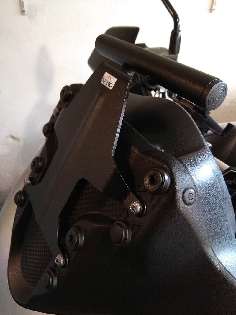

Instrukcja podaje by montować ustrojstwo w dwóch pozycjach, ja wybrałem zaślepione dziury poniżej maksymalnego montażu szyby Givi Air Flow, gdyż w tym miejscu uchwyt jest bardzo blisko czaszy, nie powinien więc zaburzać przepływu powietrza (podciśnienie), koniecznego do prawidłowego działania szyby Givi.
Od strony kierowcy porzeczka wygląda tak, jakby była tu od nowości, z dwóch stron mamy możliwość montażu zarówno telefonu jak i GPSa, czy kamerki na dodatkowych uchwytach, miejsca jest sporo.
Niestety w tym położeniu regulacyjne zaciski szyby Air Flow nieco ocierają się o okrągłą poprzeczkę, można je delikatnie podpiłować lub wygiąć uchwyt ale uznałem iż to mija się z celem, gdyż wystarczy nieco docisnąć w przód szybę by zaciski przechodziły bezkolizyjnie obok porzeczki.

Mała podpowiedź - zaciski szyby Airflow można odkręcić i obrócić o 180 stopni, tak żeby zamykały się "do góry" - wtedy nie zahaczają o uchwyt.
Re: GPS Mobile Holder Suzuki DL-650 2011-2016 (uchwyt montażu telefonu i GPS nad zegarami)
Luchow pisze:Mała podpowiedź - zaciski szyby Airflow można odkręcić i obrócić o 180 stopni, tak żeby zamykały się "do góry" - wtedy nie zahaczają o uchwyt.
Dzięki za info, nie pomyślałem o tym :D
