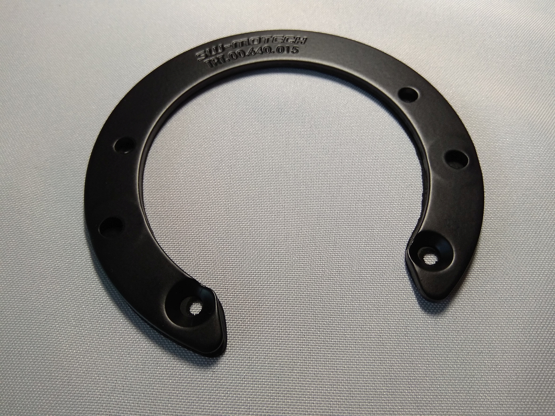

Przy montażu tank Ringu SW-Motech odkręciłem oryginalne śruby przy pierścieniu wlewu paliwa, okazało się iż są w sumie 3 - długie, 1 - średniej wielkości i 1 - krótka śruba, za cholerę nie wiem dlaczego ta jedna jest tak krótka, może wy wiecie ?
Zanim przykręciłem Tank Ring SW-Motech dorobiłem pod pierścień uszczelkę z gumy 1,0 mm odpornej na benzynę i olej, by zapobiec porysowaniu oryginalnego srebrnego pierścienia, zapewnić lepsze przyleganie Tan Ringu do zbiornika i uszczelnić całość.

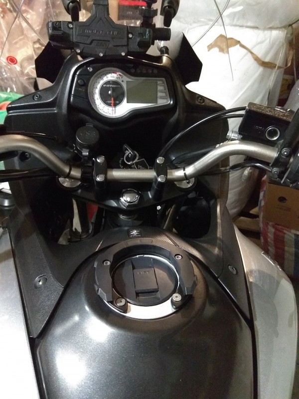

Po wcześniejszym sprawdzeniu długości gwintów wlewu paliwa, zamocowałem Tank Ring stosując odpowiedniej długości śruby
Odmierzyłem odpowiednią długość i przewierciłem Tank Bag mocując śrubami podstawę, wygląda to tak
