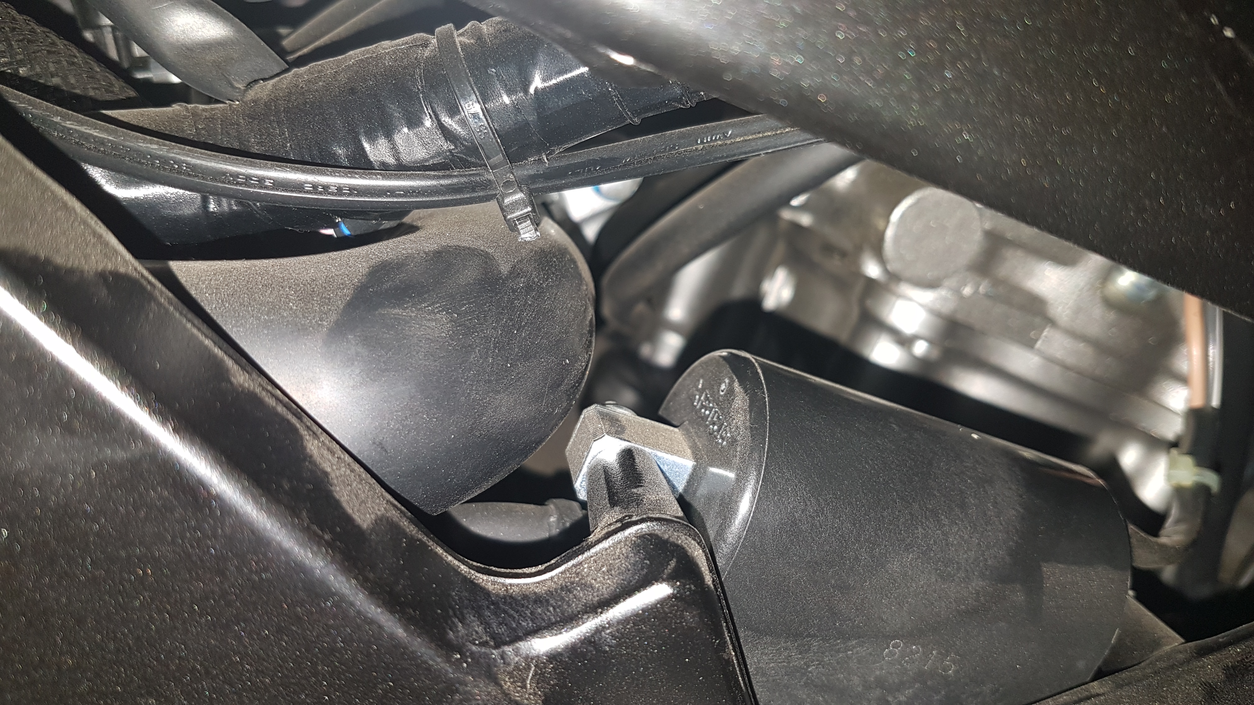

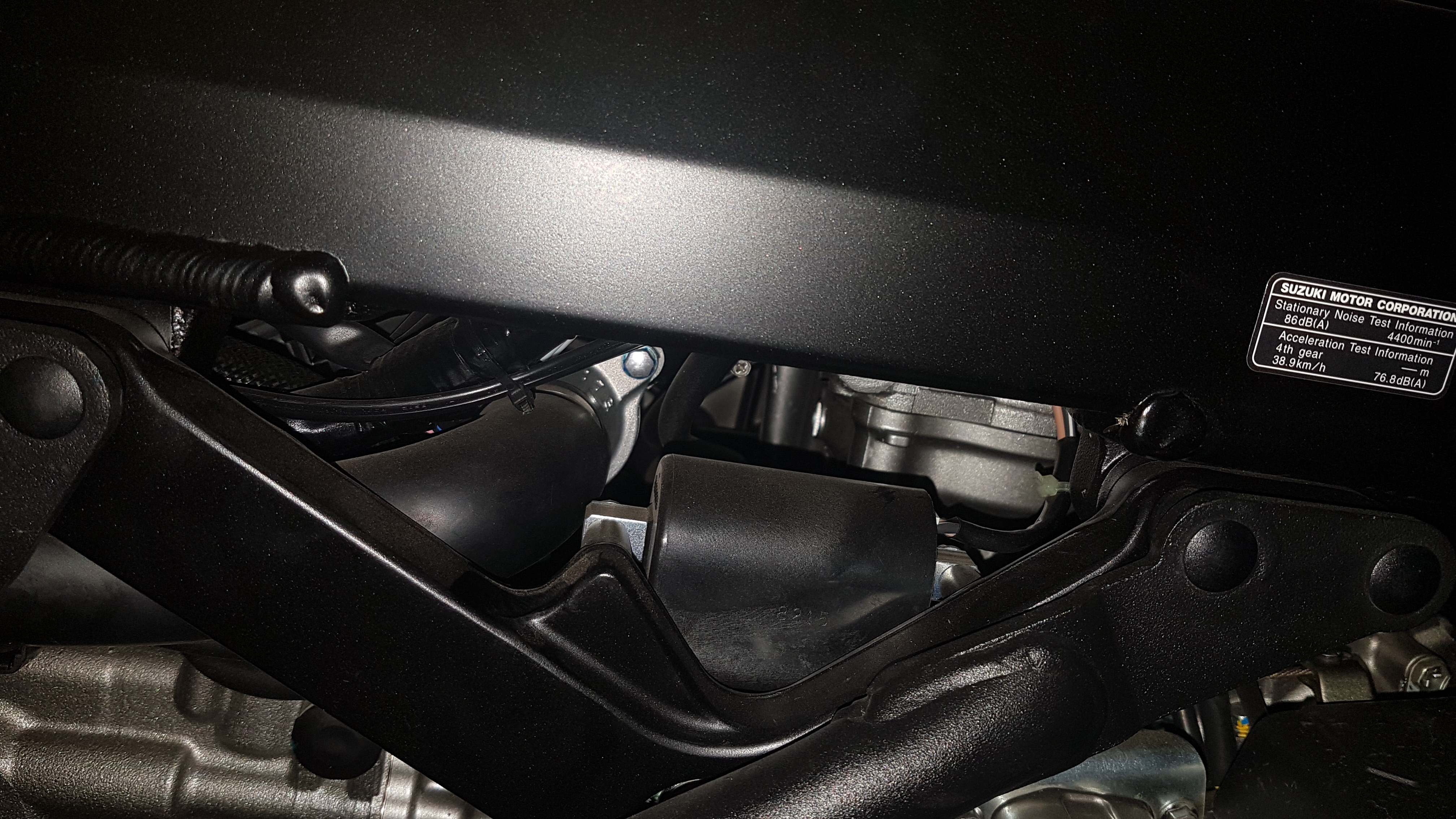

Zanalazłem pewna wadę montażową. Ostatnio myślałem że to wina poserwisowa po przegladzie i mechanik nieschludnie poskładał. Ale znalazłem zdjecia swieże nawet podczas dotarcia i zawsze gdzies ta guma od hłodnicy była za blisko tego ostrego elememtu. Obecnie juz pojawiły sie wciecia w wyniku dociskania kolanka węza do tego elementu. Obecnie zabepieczyłem opaska metalową, ale mysle o podniesieniu zbiornika albo zdjęciu przy najmniej bocznych osłon i próby docisnięcia węza do chłodnicy.
Tez tak macie?
Posty: 5482
Re: Dl 650A 2018 r.
Popraw, popraw bo w końcu się przetrze i staniesz w oparach płynu z ugotowanym silnikiem.
Re: Dl 650A 2018 r.
Poprawić poprawię ale tu ew. mogą być tylko dwa rozwiązania ,albo jest jeszcze miejsce przy chłodnicy gdzie odciągnę gumę w stronę chłodnicy, albo czeka mnie zdjęcie kolanka w mocowaniu silnika i skrócenie węża jakieś 0,5 cm, celem wywołania efektu skrócenia kata kolanka i oddalenia go od wrażliwych miejsc. Ale odnoszę wrażenie że to jest ewidentne poprawiani wady fabrycznej, stąd moje pytanie czy ktoś ma taki problem u siebie?

U siebie mam w tym miejscu jakieś 3-4 mm luzu. Na razie śladów odciskania na wężu brak, ale dzięki za zwrócenie uwagi - będę obserwował.

Czyli ewidentnie brakuje albo podciągnięcia w stronę chłodnicy albo jakiegoś naciągnięcia w góre, dzięki za fotki.

Kicha, z czasem wąż będzie mniej sztywny i przy ciśnieniu oraz temperaturze te kilka mm może spuchnąć.

Dzięki za info. U mnie ten wąż dotyka do tego metalowego mocowania, ale mimo tego nie znalazłem na nim jakichkolwiek śladów w miejscu styku. Może jak silnik pracuje, to on pod wpływem pracy i temperatury się odsuwa? Trzeba to będzie badać systematycznie. Z drugiej strony to chyba faktycznie błąd konstrukcyjny, bo u mnie nic jeszcze nie ruszane. Więc pewnie tak od zakupu.
