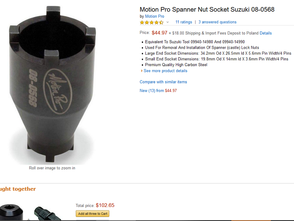

Natomiast tez problem redukuje dokręcenie w ramie silnika, oczywiście trzeba mieć klucz
ponoc jest to ten, ale JA PEWNOSCI NIE MAM, czy to jest ten wlasnie model to rocznikow starszych 2008
a moze ktos zakupil klucze od chińczyków, sa dobre?
400 zl to troche grubo za komplecik
https://www.stromtrooper.com/dl650a-201 ... mph-4.html

A ile razy będziesz potrzebował tego klucza ? Raz żeby dokręcić ?
Poszukaj u majferndów, od ok 20 zł się zaczynają. Ja będę kupował, też mam niestety wibracje.

Czyli mówimy o tych nakretkach nr 8 i 10 wersja 2018 (AL650 L8)
https://www.suzukipartshouse.com/oempar ... ter-center nr 8 wersja 2018
https://www.suzukipartshouse.com/oempar ... ster-lower nr 10 wersja 2018
https://www.suzukipartshouse.com/oempar ... ter-center nr 8 ta sama dla wersji 2008
https://www.suzukipartshouse.com/oempar ... ster-lower nr 10 ta sam dla wersji 2008

tak, ale potrzeba znalezc klucz do nich, ktos szukal na ali znalazl ?

To chyba tak jak i do koronowej nakrętki na sztycy - można sobie dociąć z normalnej nasadki albo z rury.
Re: AL8, K8, Wibracje, dokrecenie silnika, kupujemy klucz
To się fachowo nazywa nasadka wieńcowa i znalazłem lokalnie w Krakowie tyle ze jeszcze ceny nie znam bo są na samochodzie.
Jaki to rozmiar ma być? Podeśle linka jak będe więcej wiedział. osobiście specjalnych wibracji to nie mam, ale za to sprzęgło głośne dość jest.
Jezeli sie nie mylę a mogę bo na 100% nie wiem
Large End Socket Dimensions: 34.2mm Od X 26.5mm Id X 5.6mm Pin Width/4 Pins
Small End Socket Dimensions: 19.8mm Od X 14mm Id X 3.6mm Pin Width/4 Pins
