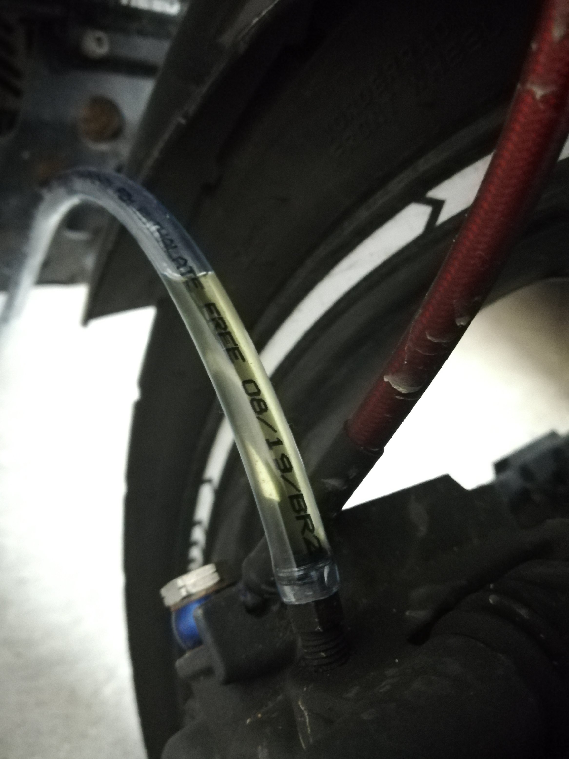

o jakiej srednicy wewnetrznej trzeba miec wezyk ?
Zwyczajnie - Kris
Re: Wymiana plynu hamulcowego, jak zrobić to dobrze?
Ciężko mi powiedzieć jaki konkretnie, ma naciskach masz taki odpowietrznik jak kalamitka do smarowania, powinieneś na nim mieć założona taka gumkę ochronna, średnica wężyka około 6mm zwykły taki paliwowy, na pewno kluczyk 8 żeby popuścić odpowietrznik.
Wężyk może być byle jaki, on ma ci tylko oprowadzić plyn żeby nie zalać zacisków
Przykladowe zdjecie znalazlem jak to powinno wygladac
Wpisz sobie na yt wymian plynu hamulcowego w motocyklu i masz setki filmikow jak to zrobic

Wężyk nie jest po to żeby nie zalać zacisków (choć to też taka jakby oboczna funkcja). Jest po to aby nie zapowietrzyć przypadkowo układu.skibol83 pisze:Ciężko mi powiedzieć jaki konkretnie, ma naciskach masz taki odpowietrznik jak kalamitka do smarowania, powinieneś na nim mieć założona taka gumkę ochronna, średnica wężyka około 6mm zwykły taki paliwowy, na pewno kluczyk 8 żeby popuścić odpowietrznik.
Masz racje.... mozemy przyjać że spełnia kilka "waznych" funkcji heheStruna pisze:Wężyk nie jest po to żeby nie zalać zacisków (choć to też taka jakby oboczna funkcja). Jest po to aby nie zapowietrzyć przypadkowo układu.skibol83 pisze:Ciężko mi powiedzieć jaki konkretnie, ma naciskach masz taki odpowietrznik jak kalamitka do smarowania, powinieneś na nim mieć założona taka gumkę ochronna, średnica wężyka około 6mm zwykły taki paliwowy, na pewno kluczyk 8 żeby popuścić odpowietrznik.
