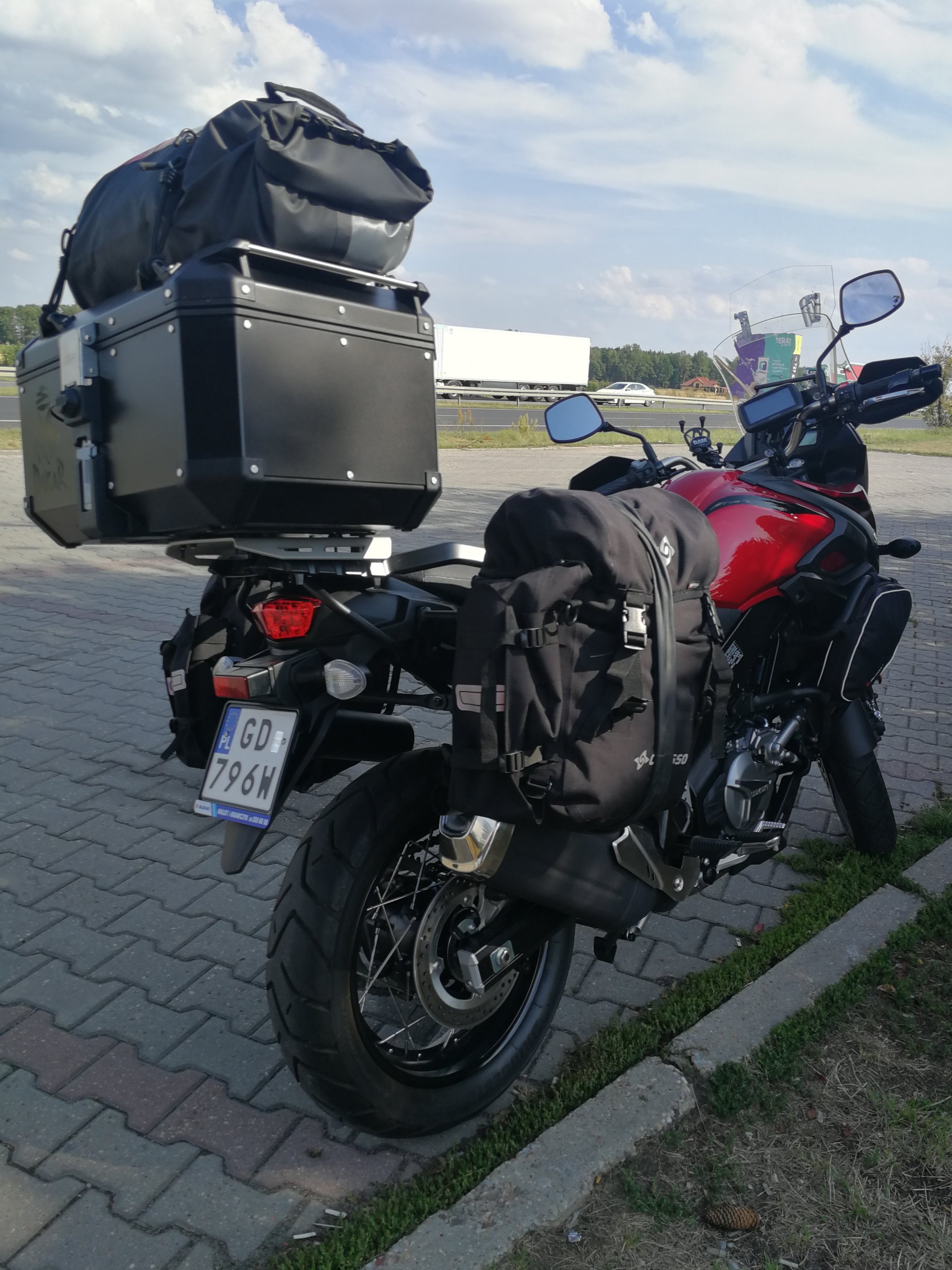

Zastanawiając się i rozważając dla i pod siebie różne za i przeciw zdecydowałem się na sakwy boczne.
Poniżej kilka informacji gdyby ktoś rozważał i dla siebie.
PLUSY:
- pojemność +- 70 l/stronę
- węższe a wyższe
- odporne na parkingówki czyli niepękające ;)
- dopinają się przy nieregularnych kształtach
- można coś do nich dopiąć
- łatwo się przenosi
- cena w porównaniu do sakw motocyklowych znanych producentów
- bardzo wytrzymałe
MINUSY:
- dłużej się montuje niż kufry boczne
"Sakwy rowerowe - zestaw na tył Crosso EXPERT BIG 66l" ze zwykłym, standardowym, nazwijmy to "starym" mocowaniem.
Przystosowanie:
- delikatne odgięcie standardowo zamocowanych haków
- dołożenie dwóch dodatkowych haków, zakupionych w Leroy Merlin w większym rozmiarze (identyczne kształtem jak te mniejsze standardowe)
- owinięcie haków jak kto lubi, jak kto woli, dla zabezpieczenia stelaży
- przykręcenie nowych, większych haków śrubami M5 x 12mm z łbem płaskim z podkładką oraz nakrętkami samohamownymi na ww gwint z zastosowaniem podkładki możliwie najszerszej
- dziury na nowe haki zrobiłem lutownicą z grotem okrągłym, szpiczastym
- w pierwszej kolejności założyłem sakwy na stelaż na starych hakach, następnie przyłożyłem nowe większe i zaznaczyłem miejsca do wykonania otworów (na zdjęciach wydaje się, że jedne są wyżej/ niżej od drugich, natomiast na stelażu leżą idealnie, jest to spowodowane wielkością zagięć haków)
- mocowanie do stelaży na 4 hakach, 2 duże/nowe haki po bokach możliwie najbliżej mocowania dla kufrów, co nie powoduje ich przesuwania przód-tył, ciężar rozkłada się na 4 haki -leżą równo. Pasek mocujący przekładam dołem pod dolną rurą stelaża i haczę o rączkę kufra lub poprzeczkę stelaża. Wszystko trzyma bardzo pewnie i stabilnie, dla spokoju i pewności można zabezpieczyć sakwę dodatkowo oplatając ją ekspanderem (choć moim zdaniem nie jest to koniecznie, nic się nie działo).
Sakwy sprawdzają się bardzo dobrze, są razem z kapturami, bardzo pojemne, zamykając je nie skręcałem ich tylko spinałem i naciągałem kaptury, co zwiększyło znacznie pojemność. Jazda w deszczu bez najmniejszych problemów. Ogólnie polecam.

Widzę drugi minus sakw-wyglag :mrgreen:
szakul
Posty: 59
Post autor: szakul »
andrzej74 pisze:Widzę drugi minus sakw-wyglag :mrgreen:
No tak, zapomniałem :P

A jak z tematem ciepła sobie radzą?
Nie ma problemu. Przejeździły ze mną kilka wypraw, dłuższe i krótsze, w tym jedną po ciepłych krajach, łącznie ok 12 tys. km.
Ważne, aby nie opierały się o wydech.

Czytaj w AL3 może być problem bo wydech pod stelażem idzie
Tak, rozumiem, istnieje możliwość, że będzie potrzeba dystansowania, natomiast sakwy mają usztywnienie i wydaje mi się, że w większości przypadków tam gdzie kufer nie dotyka, może i one nie będą dotykać tłumika... Choć należałoby to sprawdzić i rozważać pod dany model i stelaż.

Pomysł ciekawy. Dzięki za podzielenie się.
Jak z ich szerokością na Moto? Wystają bardzo poza szerokość kierownicy?
Czy one mają opcję zwężenia żeby zmniejszyć szerokość koszty mniejszym załadunku?

michau pisze:Pomysł ciekawy. Dzięki za podzielenie się.
@michau Nie wychodzą poza szerokość kierownicy, szerokość ich podstawy to 16 cm, intensywne wypchanie z pewnością zwiększa ich objętość, ale tez nie na tyle, aby wyszły poza obrys, bo jest to dość sztywny materiał, postaram się poszukać fotki, na której może coś uda się zobaczyć. Zamyka się je jak rollbagi, im więcej zwiniesz tym będą mniejsze objętościowo i trochę węższe, ale nie znacznie węższe. Dobre jest to, że możesz je zamknąć na "kwadraciaka" ;) Czyli zapinasz bez rolowania zapięciem i naciągasz kaptur. Wówczas są w kształcie dość regularnego i dość wąskiego sześcianu. Można je spłaszczyć ekspanderem, ale to dodatkowa czynność. Nie mają pasków zwężających. Z pozdrowieniami

Fajna alternatywa dla kufrów, w zasadzie w niektórych kwestiach nawet sporo lepsza.
Ja to tak mam z centralnym kufrem - czasem przydaje się jego pojemność, ale z kolei gdy nie jest wypełniony po brzegi to na wertepach wszystko wewnątrz podskakuje i grzechocze. A tu gabaryt dopasowuje się do zawartości.
