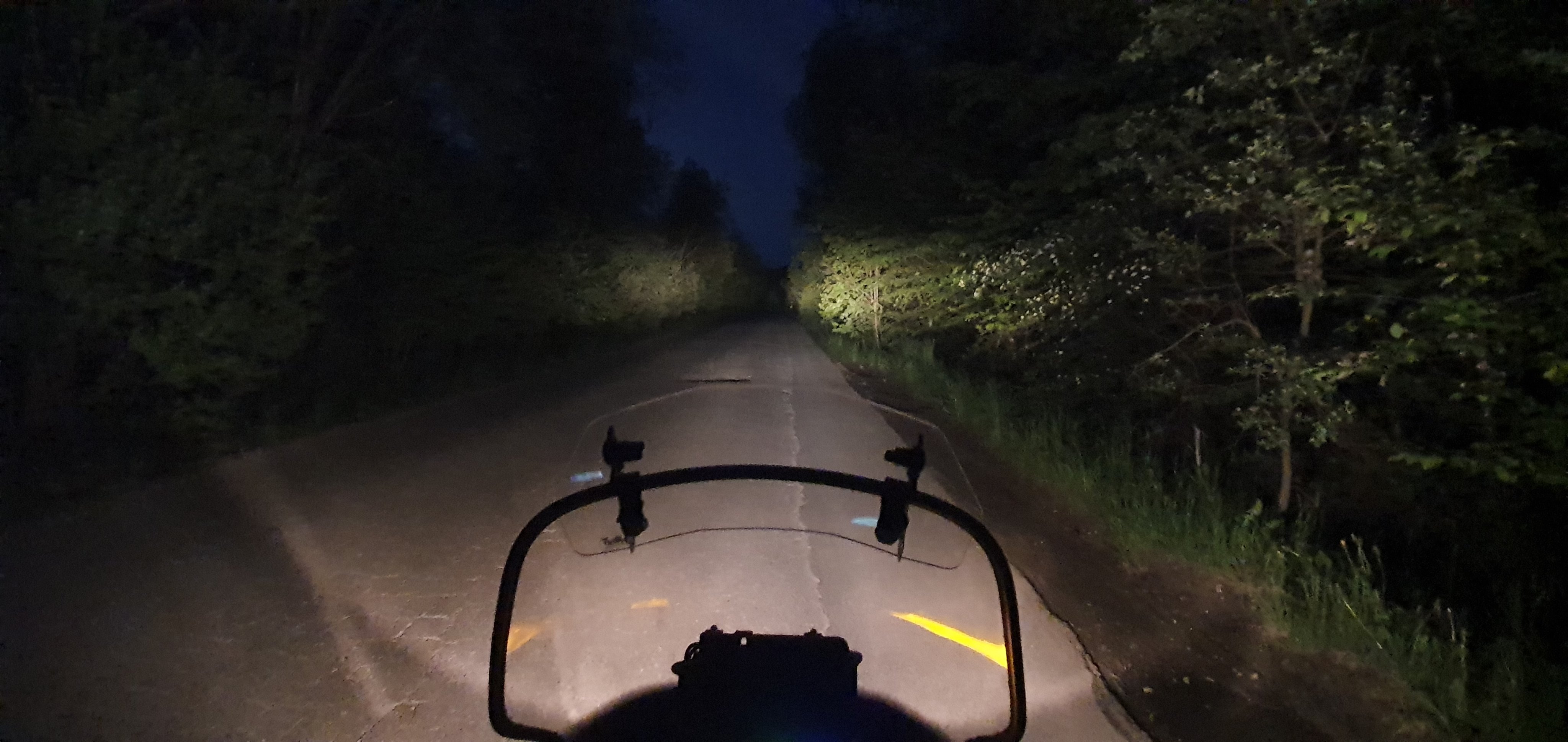

Wygląda znaczy świeci całkiem fajnie. To jest jak z doświetlaniem zakrętów w samochodzie. Niby bajer ale jak masz, to nie chcesz go stracić. Lub światła LED, niby robią to samo, ale jednak lepiej.
Tak wyglądają krótkie światła, a potem z załączonymi ledami. Zwróćcie uwagę na pierwszym zdjęciu że aparat musiał zmienić ISO bo było na tyle nie jasno. Tym sposobem widać niebo.Na drugim było na tyle jasno że przyciemnił niebo.

Tu jest filmik jak wygląda światło przy kręceniu kierownicą. W miejscu. Nie mam kamerki żeby nagrać z jazdy, ale bardzo ładnie pokrywa miejsce przed i z boku światłem kiedy się kładziesz.
