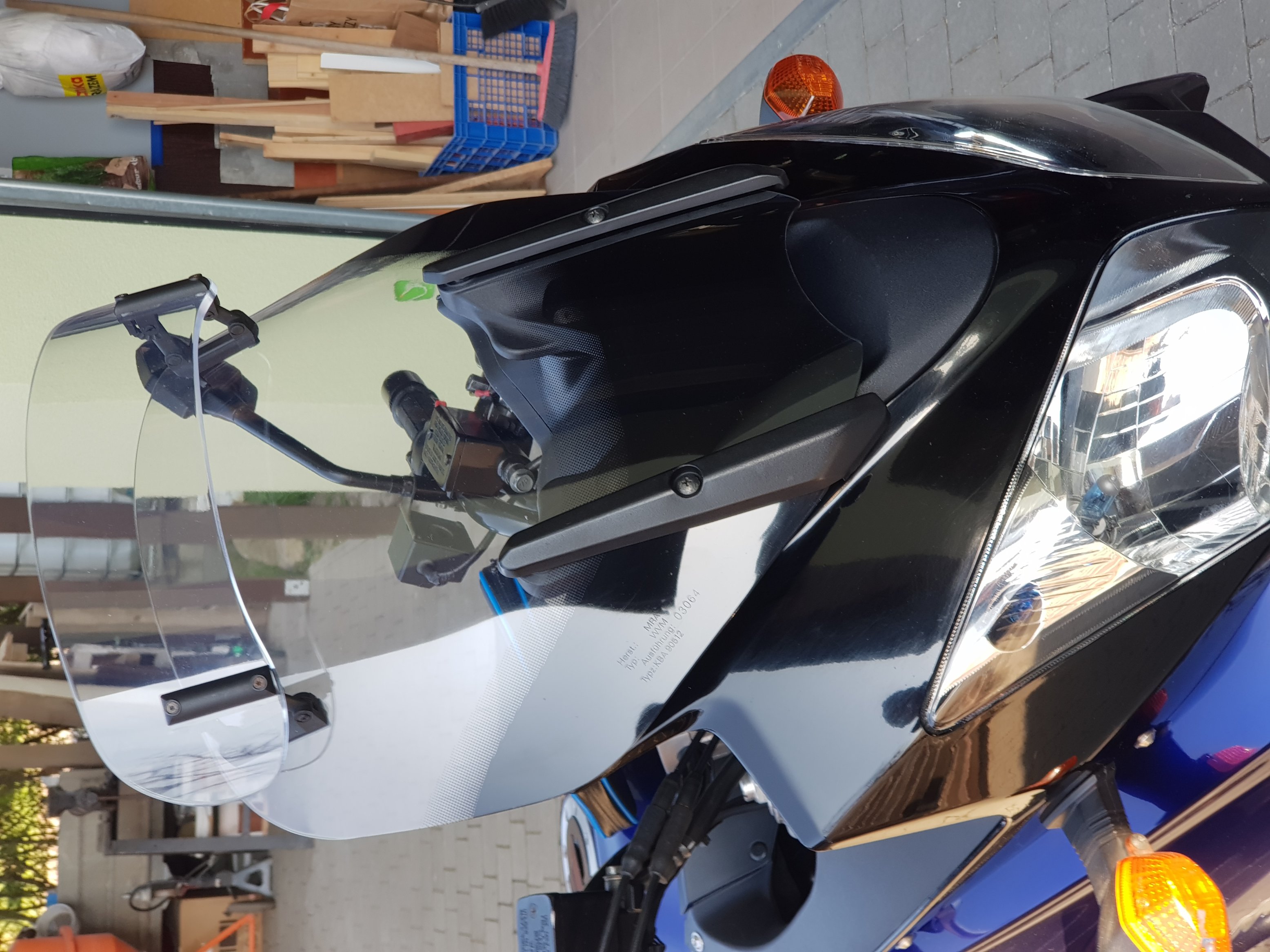

Możesz użyć regulowany wspornik ( @Suszny takie sprzedaje - aczkolwiek nie wiem czy akurat do litra też pasuje ).
Z takim wspornikiem szyba dostaje ogromu możliwości ustawień, w szczególności da się ją bardziej do pionu postawić, co powoduje, że struga idzie powyżej kasku. Do tego daje się ją podnieść wyraźnie wyżej niż na sztywnym wsporniku seryjnym.
Sam mam szybę tego typu co u Ciebie i na seryjnym stelażu było podobnie jak opisujesz.
Po wymianie na regulowany mogę ustawić jak tylko chcę i to w kilkanaście sekund - nawet i w czasie jazdy.

Ma ktoś taki regulowany wspornik? Jak on wygląda?
Re: Deflektor czy szyba turystyczna
Mocowanie szyby z regulacją kąta i wysokości pasuje również do DL 1000. Ale tylko do tych które mają mocowanie szyby i samą szybę taką jak w małym. Pierwsze wersje litra miały szybę przykręcaną bezpośrednio do czachy, w tym wypadku nic nie poradzę.
Jak wspomniał Struna, duże możliwości regulacji pozwalają znaleźć złoty środek. Dla mnie najważniejsze jest to, że w kilka sekund mogę opuścić szybę gdy jeżdżę w mieście lub zjeżdżam z asfaltu. Lepsza widoczność i przepływ powietrza to coś co w takich warunkach jest potrzebne. W trasie szybe podnoszę w górę i odchylam do pionu bardziej niż jest to możliwe w plastikowym odlewie.

przyznam, że myślałem o tym bo to ciekawe rozwiązanie i świetnie wykonane ale jedna sprawa mi nie pasuje. Po podniesieniu szyby wyżej odsłania się pod szybą wielka "dziura" i widać pod nią wszystko. Już pomijając aspekt estetyczny (wygląda to źle) zastanawiam się, czy ta dziura nie zakłóci przepływu powietrza wpuszczając strugę do środka...Struna pisze:Możesz użyć regulowany wspornik ( @Suszny takie sprzedaje - aczkolwiek nie wiem czy akurat do litra też pasuje ).

AifFlow ma dziurę ale wyżej, pomiędzy szybami i zapewne jest to celowe ukształtowanie. Tu robi się dziura nisko, pomiędzy czachą a szybą, czy to będzie działać jak AF to nie wiem a nie chcę kupować uchwytu, żeby się o tym przekonać... w dodatku będzie widać bebechy poniżej szyby

Zwrot? Oczywiście że tak. Nie chcę nikogo oszukać, uszczęśliwiać klientów na siłę. Lepiej żebyś był zadowolony i pochwalił niż wydał pieniądze i marudził że coś jest nie tak.
Z drugiej strony nie chciałbym teraz otrzymać lawiny zamówień które później będą zwrotami, to też nie będzie dobre rozwiązanie
Nie mniej jednak, można się zemną dogadać jak z normalnym człowiekiem.
Umówmy się, że zanim zamówisz wrzucę tutaj jeszcze kilka zdjęć dla rozwiania wątpliwości.
