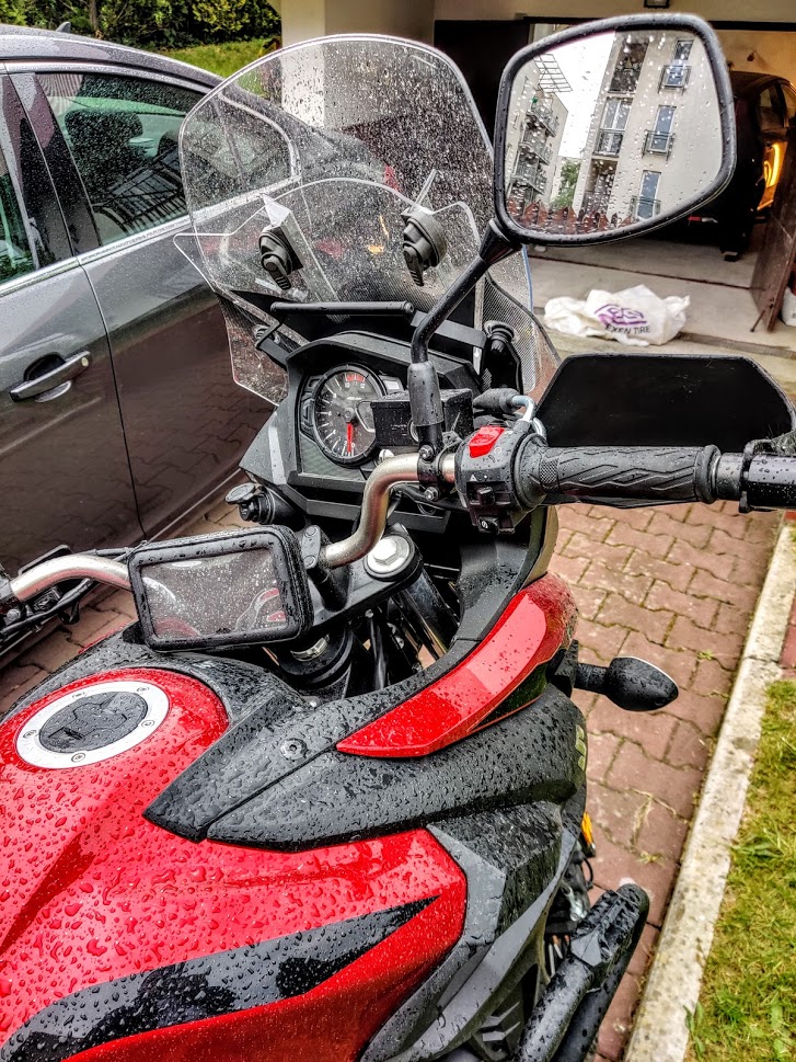

Sporo osób odradza zakup Givi FB3112, że mało praktyczny i funkcjonalność okrojona do akcesoriów tej samej marki, które tanie nie są. Od czego jednak jest drukarka 3D :) Zanim wydrukuje sprofilowany uchwyt pod telefon postanowiłem podmienić już za mały pokrowiec na większy z giętkim pałąkiem i przytwierdzić go do belki obejmą 12 mm. Dziś powinno wszystko dotrzeć wiec okaże się czy dobrze kombinowałem.

Jak na etui na telefon za 40 zł i obejmę 12 mm za 1,20 zł efekt jest całkiem zadowalający. Etui dolega do szyby i pałąka na tyle na ile może. Z normalnym mocowaniem najpewniej odstawałoby na kilka cm, a z pałąkiem wepchanym za uchwyt Givi jest jak należy.

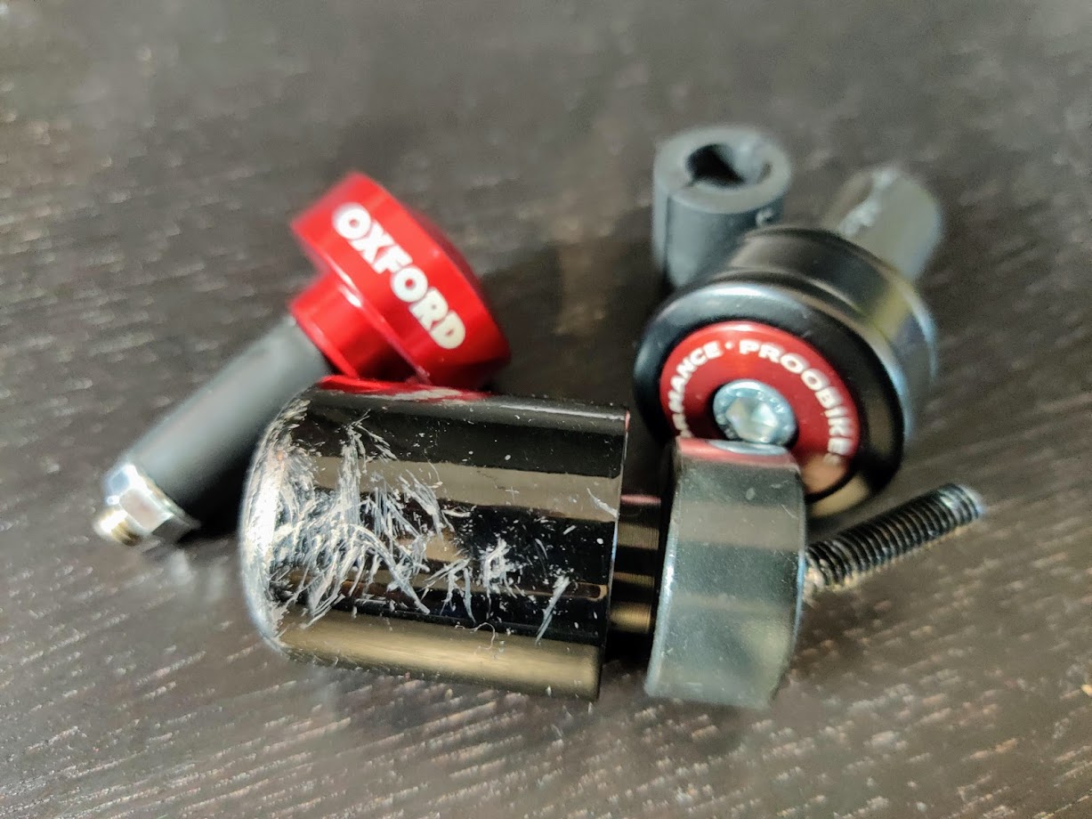

Niestety kolejnej gleby końcówka kierownicy już nie przeżyła. By jak najszybciej przywrócić maszynę do życia kupiłem bez uprzedniego zmierzenia oryginału inne końcówki. Jednak waga, długość i jakoś wykonania nie szczególnie mnie satysfakcjonuje zatem w ruch poszła piła i zakupiłem imbusy 6x90. Raz że na przyszłość zapewne się przydadzą, a dwa że nawet jest to pewne ulepszenie. Krzyżak to średnio komfortowe rozwiązanie w tym elemencie.
W skrócie lepiej chyba samemu wytoczyć ten element zamiast kupować zamienniki lub oryginał.
