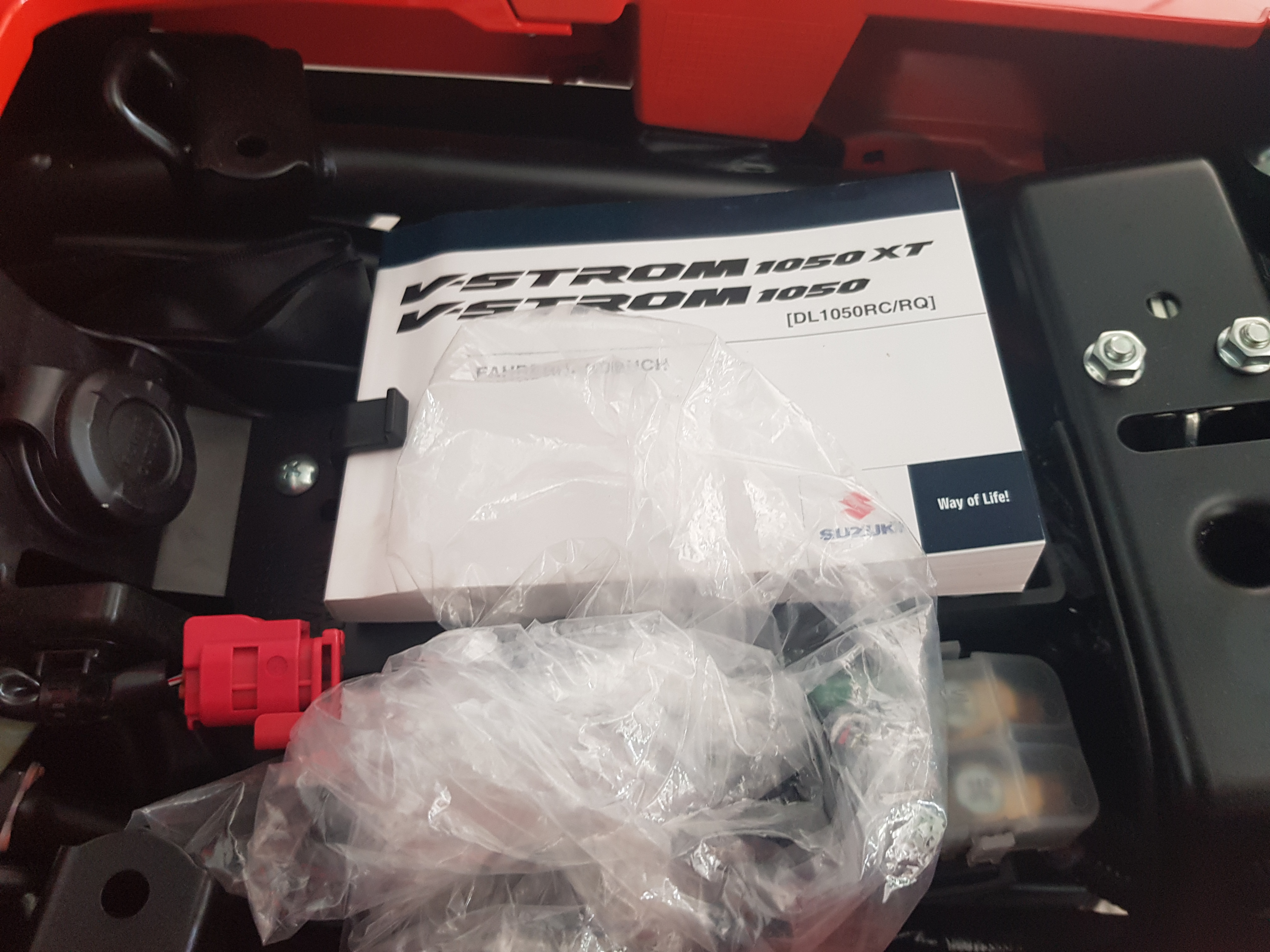

Główne założenia projektu to wybór i zakup olejarki, instalacja jej w V-Strom 1050XT tak aby nie płacić za to serwisowi i nie stracić gwarancji. W tym modelu "bagażniczek", który znajduje się pod tylnym siedzeniem w zasadzie do niczego nie służy. Nie ma tam po prostu za wiele miejsca. Mam wielkie wątpliwości czy zmieści się tam butelka wody mineralnej o pojemności 200ml. Tzn teraz już wiem, że w zasadzie się tam nie zmieści. Tam w zasadzie nie ma miejsca na nic poza instrukcją obsługi (w moim przypadku po niemiecku, polska leży w domu) i zestawem oryginalnych kluczy.

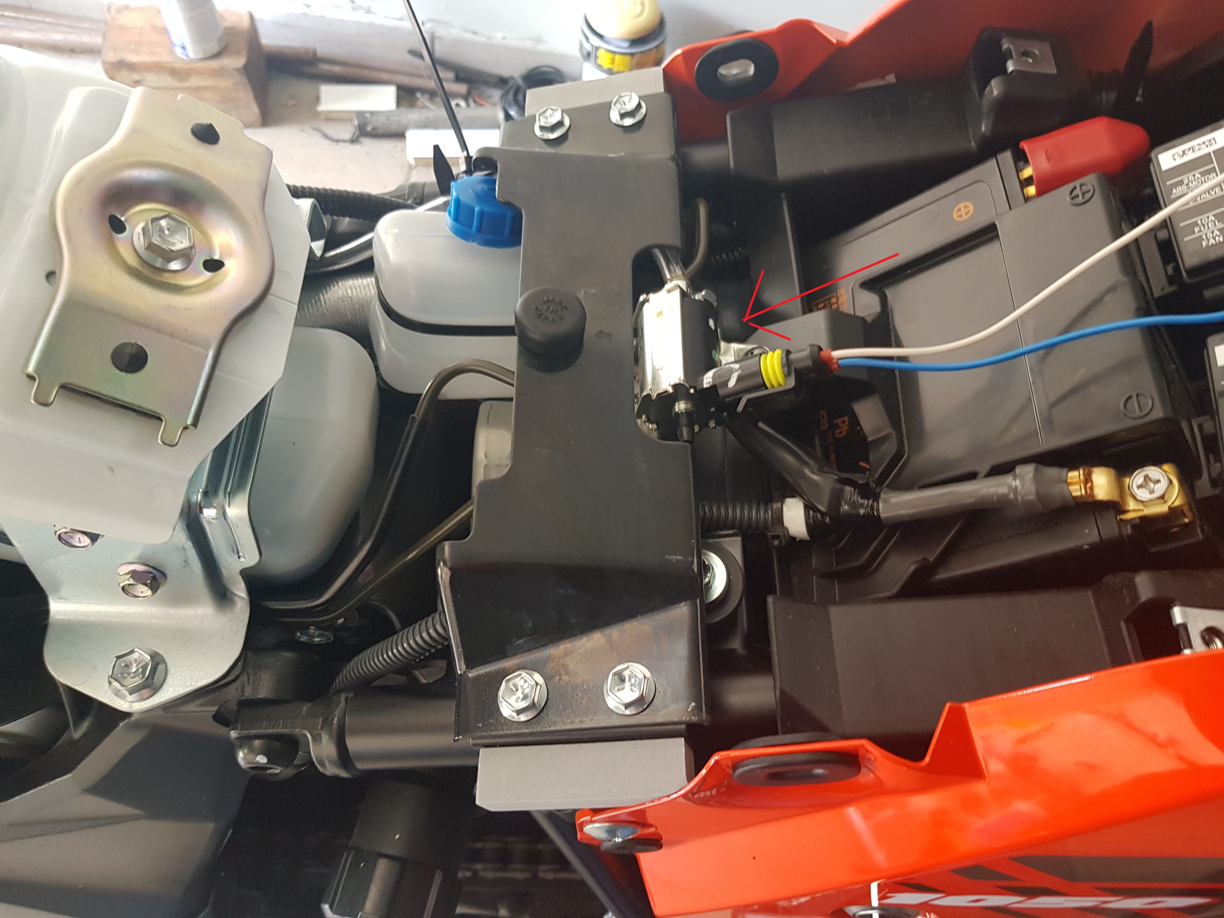

Pompka oleju znalazła idealne miejsce, akurat w tym miejscu przykręcona jest osłona akumulatora (pompka zaznaczona czerwoną strzałką):

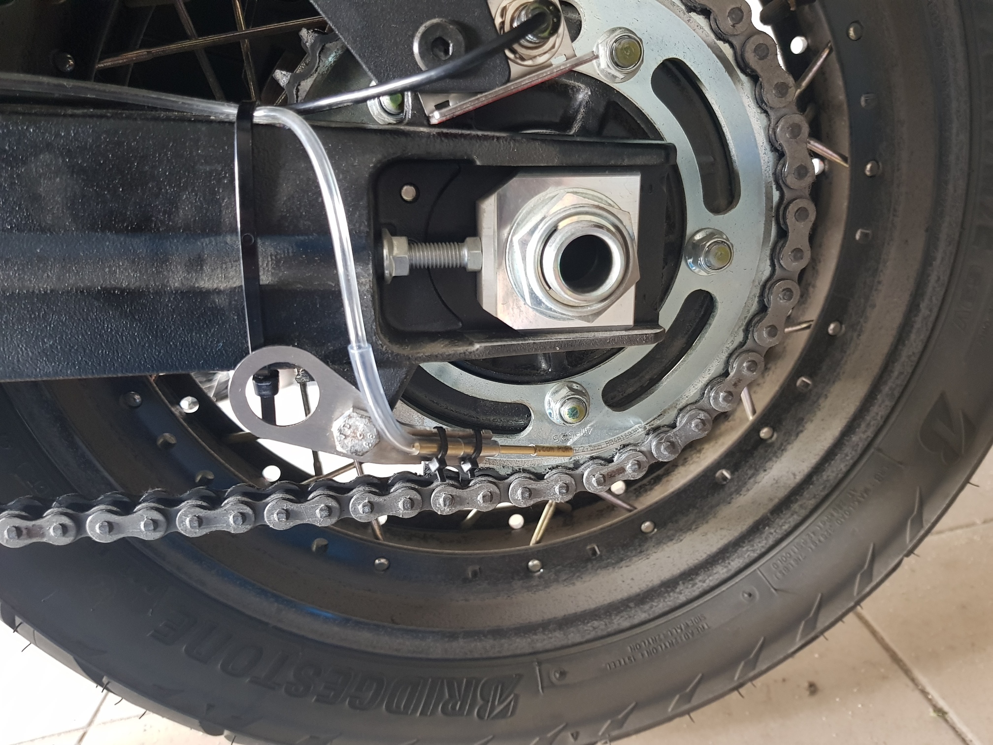

Później wstępnie zamontowałem czujnik obrotów koła. Muszę nieco przerobić i pomalować uchwyt.
Zamontowałem również dyszę oraz poprowadziłem przewody elektryczne oraz rurkę na olej:
Uchwyt na dyszę zostanie również nieco przerobiony i pomalowany.
