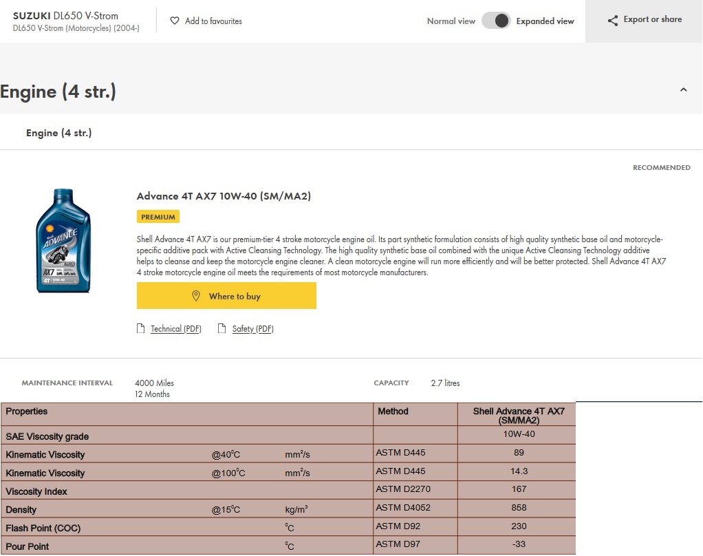

@mano-a możesz też podejść do tematu w ten sposób, że popatrzysz co dany producent oleju zaleca do twojego stroma
Valvoline
valv rec.jpg (74.22 KiB) Przejrzano 8993 razy
https://valvoline-eu.lubricantadvisor.c ... 51a580732d
Shell
https://www.shell.com/motorist/find-the ... Z0OFBpZUxt
