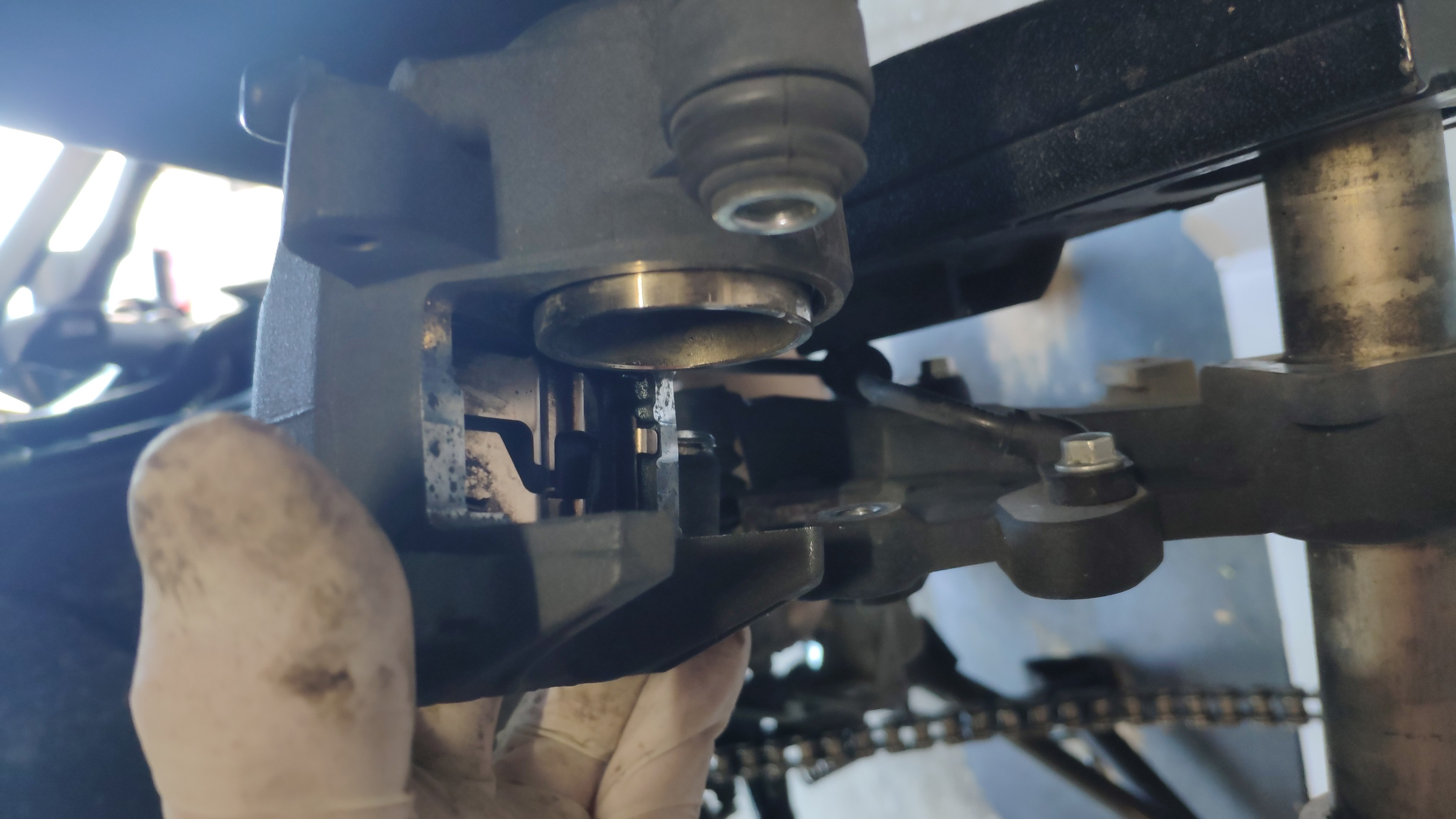

Przy okazji zmiany opon postanowiłem również wymienić klocki hamulca tylnego.
Była ku temu dobra okazja.
Cała operacja to ok 20 minut, łącznie z czyszczeniem zacisku.

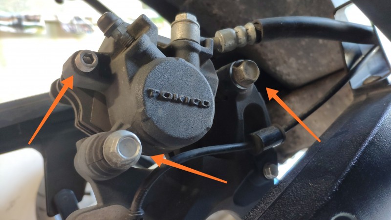

Zaczynamy od odkręcenia 3 śrub: po lewej 10, po prawej 14 oraz imbus 5.
Śruba po prawej (14) ma długi trzpień, który przed wkręceniem musi być wyczyszczony i nasmarowany.

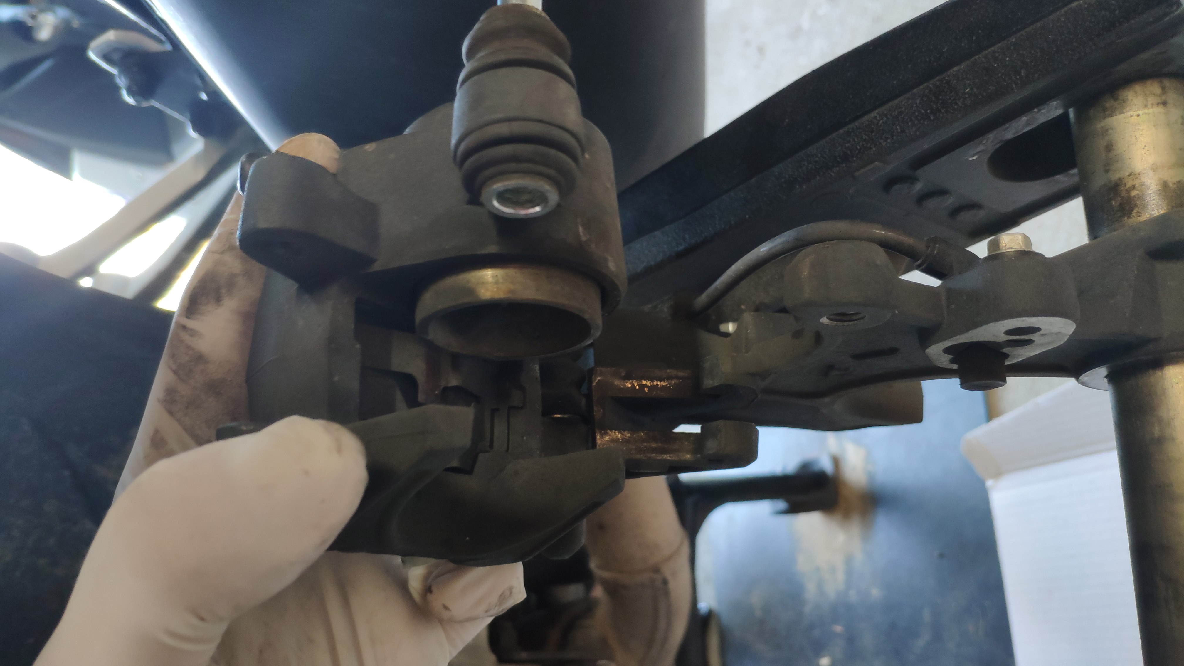

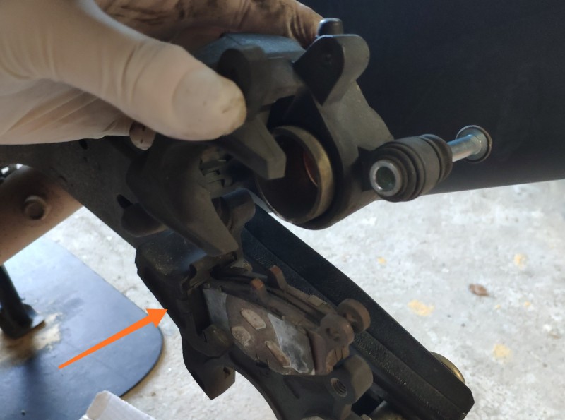

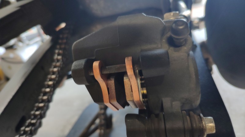

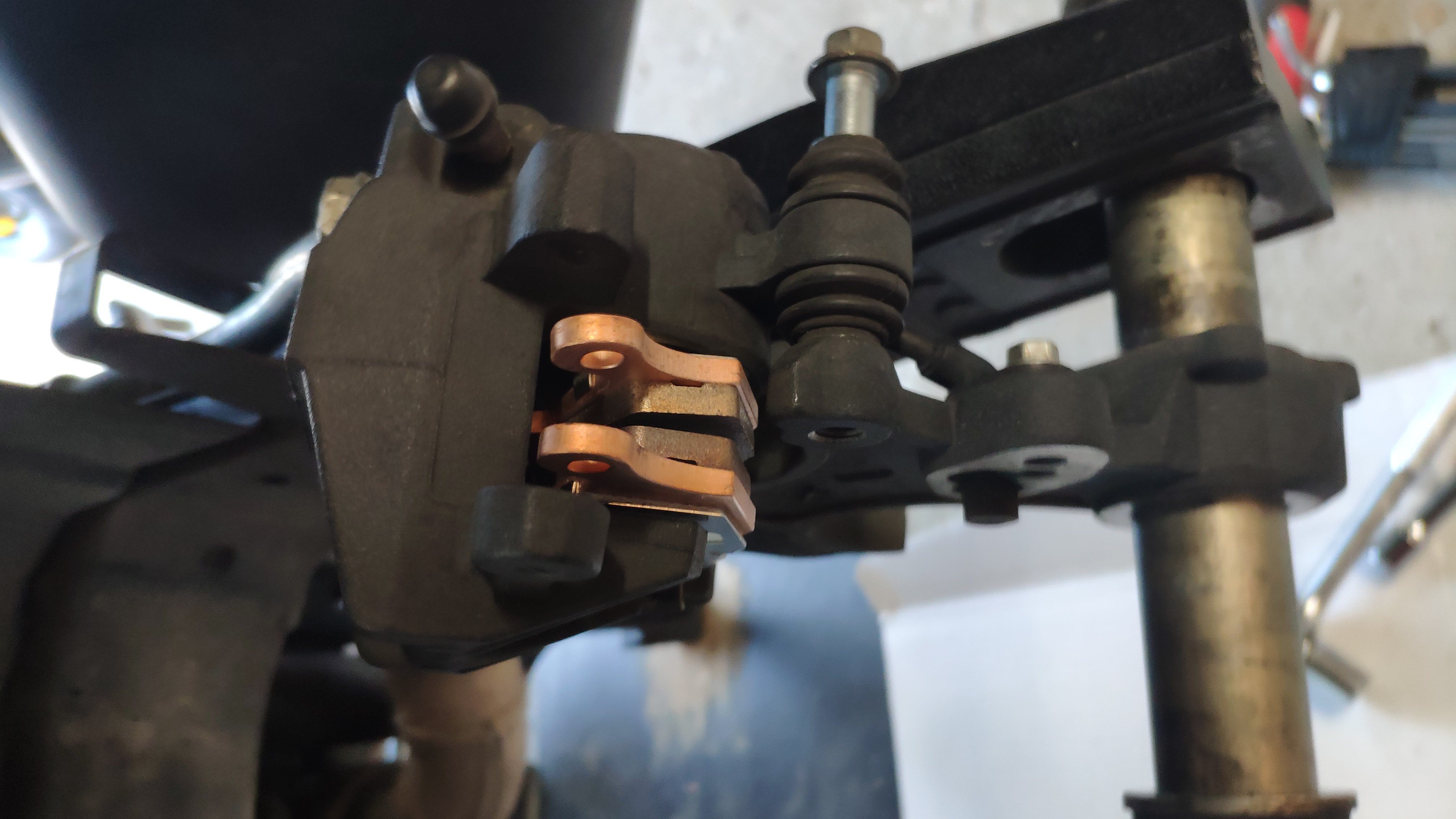

Następnie ostrożnie ściągamy zacisk, odchylając go do góry. Klocki zostają na swoim miejscu, ponieważ są osadzone w korpusie hamulca.

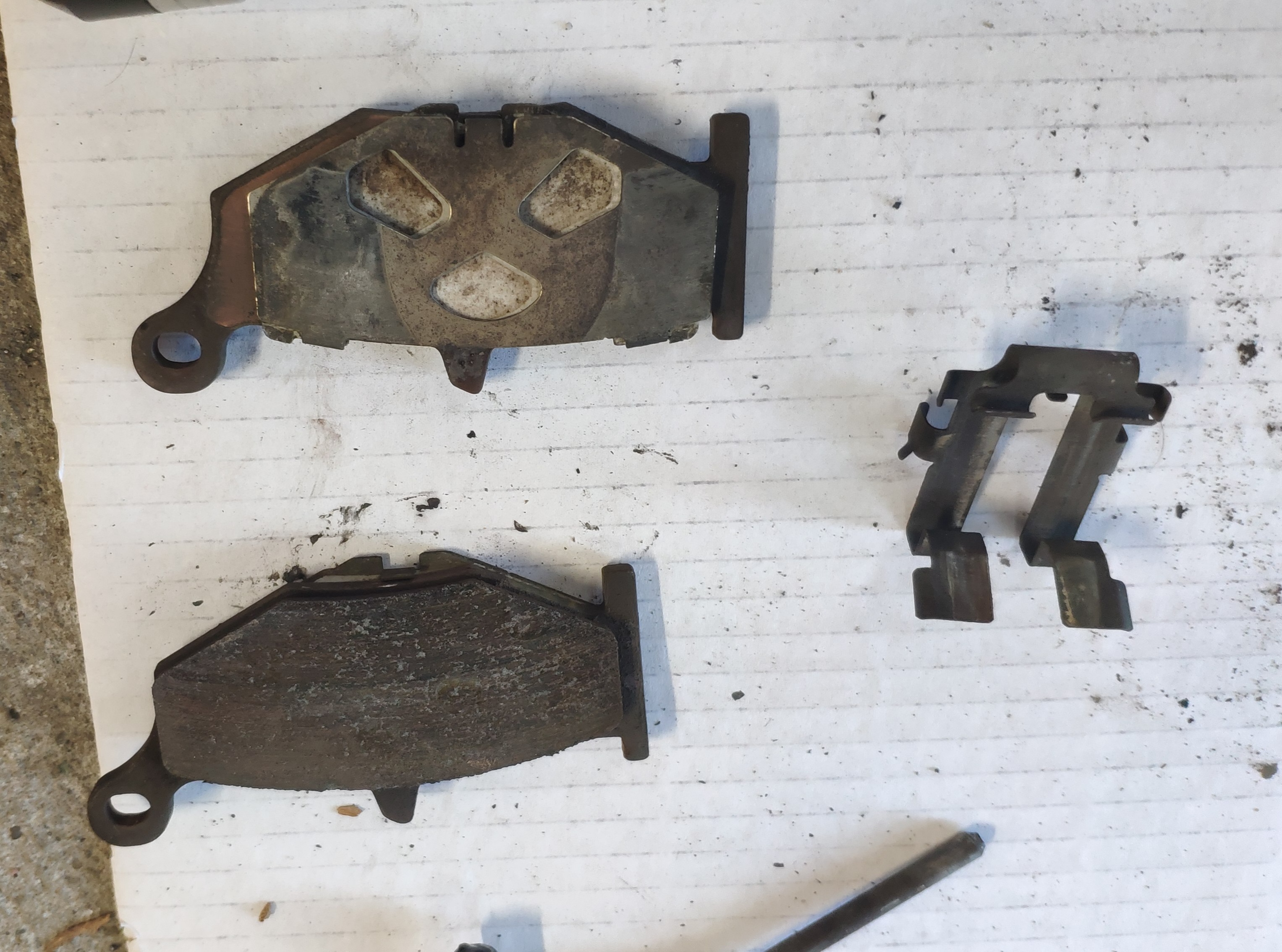

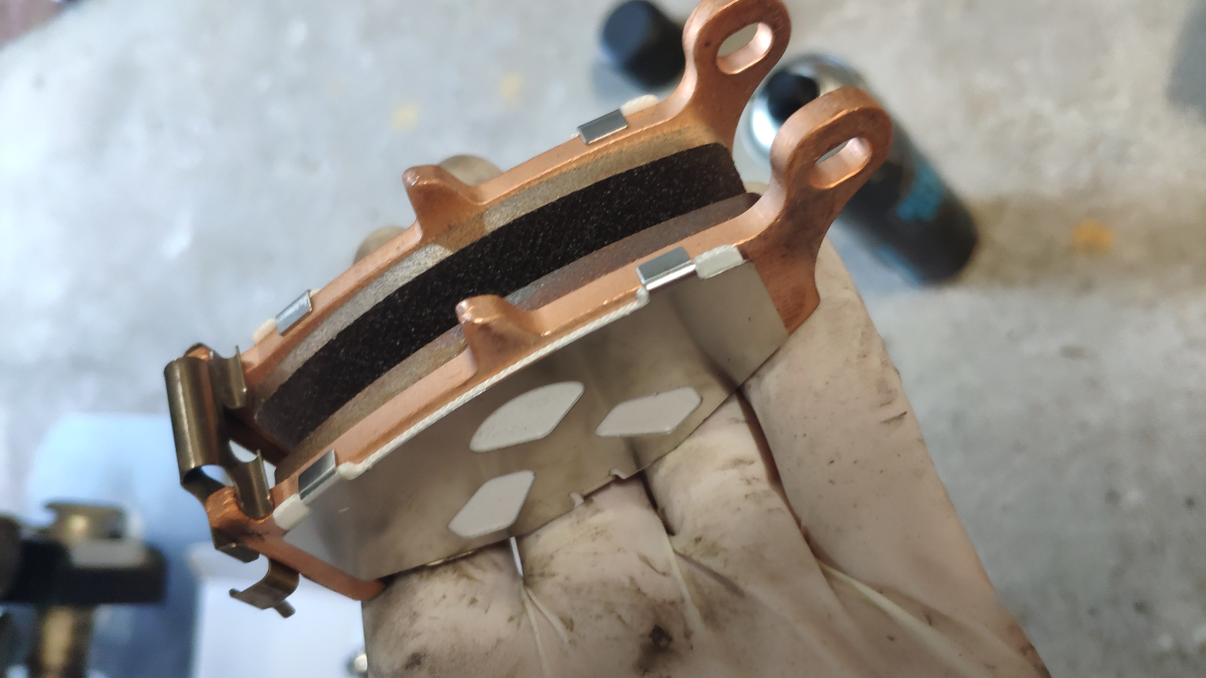

Teraz delikatnie wyciągamy stare klocki. Należy tutaj uważać, żeby nie powyginać sprężystej balszki, która zabezpiecza klocki przed wysunięciem się z korpusu.
Do czyszczenia zacisków wykorzystałem płyn Disc Brake Cleaner w sprayu, szczoteczkę do zębów i ściereczkę.
Każdy element psikam płynem, szoruję szczoteczką i wycieram do sucha.
Tłoczek po wyczyszczeniu należy delikatnie wcisnąć, żeby mieć zapas miejsca na nowe klocki i bezpiecznie założyć zacisk na tarczę hamulcową.
Po wyczyszczeniu pozostaje już tylko poskładać wszystko.

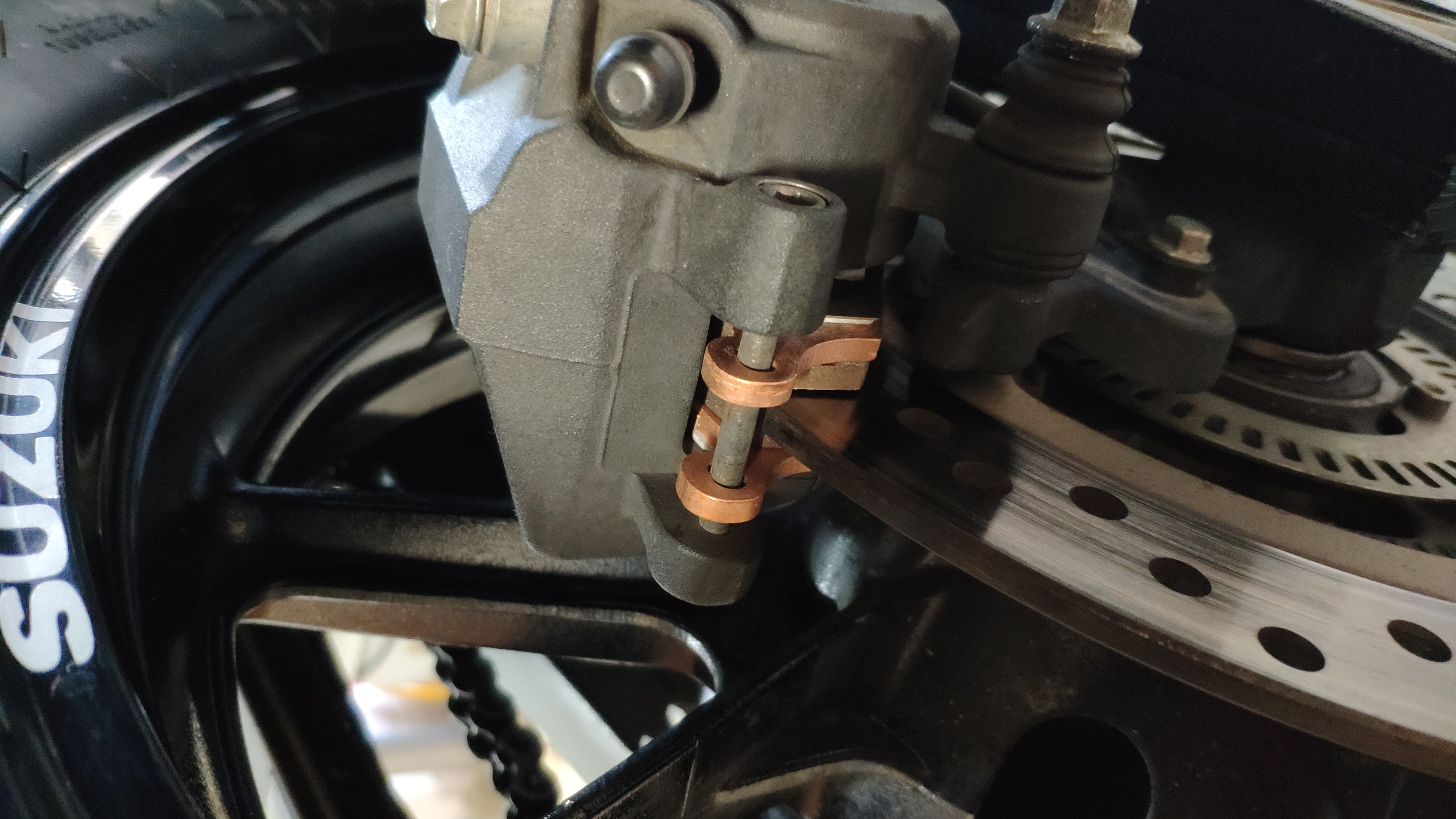

Klocki razem z blaszką wsadzamy na swoje miejsce w korpusie i skręcamy śrubami.
Pozostaje już tylko wsunąć korpus hamulca w rynienkę na wahaczu i montaż koła.

no fajnie, ale te stare klocki jeszcze zupełnie dobre....
Posty: 2062
Re: Wymiana klocków - tył (AL6)
@motif, lewy miał już ok 1 mm, prawy ok 2 mm, dlatego zdecydowałem się wymienić. Koła były zdjęte, więc impuls poszedł :).

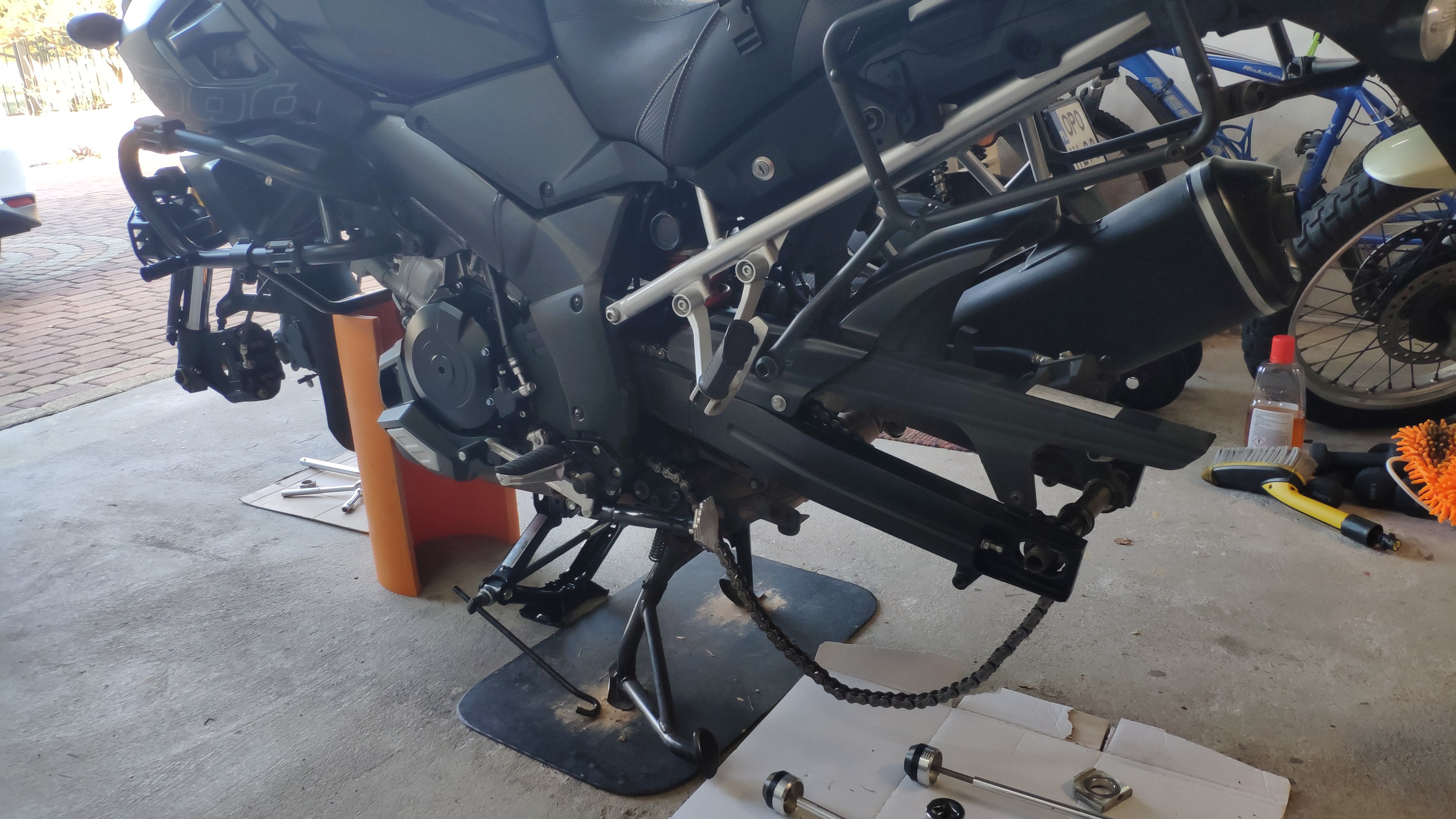

Instruktaż, jasny i zwięzły, ale mnie najbardziej podoba się to kółko na drugim planie :)
