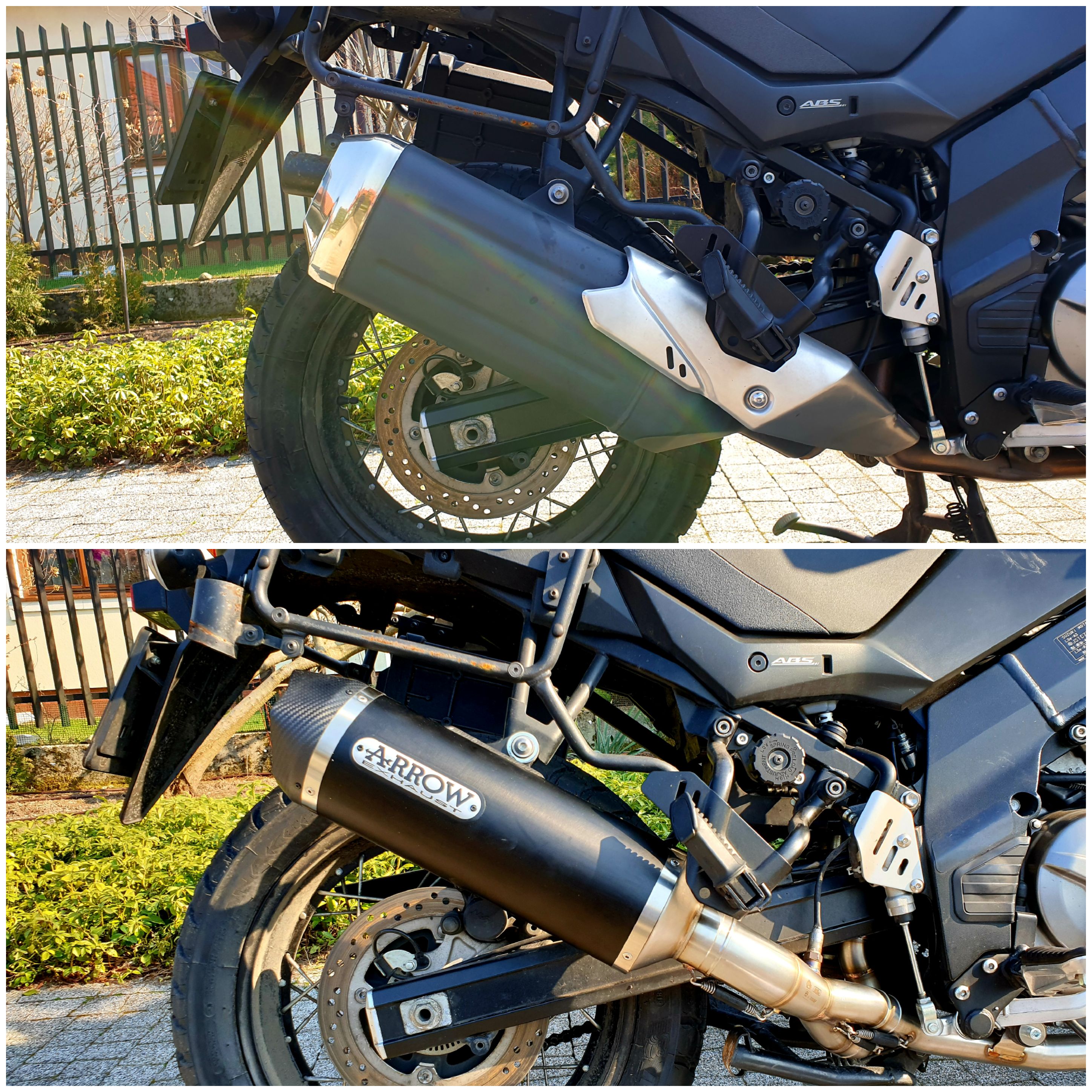

Ja kupiłem Arrowa wraz z katalizatorem do DL650 '17- brzmi znacznie lepiej od fabrycznego i ma homologację, więc nie powinno być problemów z przeglądami oraz z podróżami poza granicami kraju.

Wydech kupiłem w sklep.mieloch.pl Na przesyłkę czekałem 3 tygodnie, ale to był akurat okres szczytu koronawirusa we Włoszech. Zmieniłem go sam - poszło bez większych problemów, zarówno z demontażem starego, jak również z montażem nowego.szakul pisze:@MarcinS

Dolot mam fabryczny, nie robiłem również remapu. Nie widzę żadnych negatywnych skutków zmiany wydechu - żadnego dławienia się czy zwiększonego zużycia paliwa, ale ja wziąłem wersję z katalizatorem.
Brzmi super z założonym db-killerem, nie mam nawet ochoty sprawdzać jak brzmi bez. Zrobiłem nim już trasę 700 km jednego dnia w tym roku i nie narzekałem.
Generalnie - zmiana wydechu zdecydowanie poprawiła wrażenia z jazdy - od razu dużo fajniej się jeździ.

Nie pasuje, ale nie powinno być problemu - wylot wydechu jest daleko od kufra.Old Donkey pisze:a jak z końcówką wydechu od stelaża ? ona nie pasuje do arrowa ?

Z kolektorami - niestety inaczej go nie zamontujesz. Musisz mieć komplet.szakul pisze:

Zgadza się - przy tylnym cylindrze łączysz kolektor Arrow z krotką fabryczną rurą odchodzącą od cylindra.szakul pisze: Widzę już instrukcje, sorrki za spamowanie
