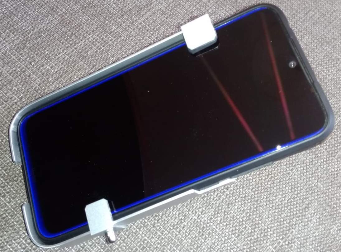

Spodobał mi się pomysł kaloryferarza, a jako, że też mam fona w dość grubym etui - zwykły rozsuwany uchwyt nie dawał rady - wydłubałem sobie podobny uchwyt. Telefon siedzi w nim ciasno, mam nadzieję, że się sprawdzi na kierownicy.

Uuuu paaaaanie, to to już jest profeska
Nie wpadłem na pomysł gięcia amelinium. A tu widzę, że to wcale dobrze się robi. Gratki!

No. Minął już lekko ponad rok jak jeżdżę z tym wynalazkiem, któryś tysiąc kilometrów za mną. Podsumowanie.
- ergonomia użycia z moim uchwytem jest świetna, wszystko wyraźnie widać, można coś kliknąć w rękawiczkach choć trzeba to robić precyzyjnie
- zdecydowałem się w ogóle nie parować tego ze słuchawkami w kasku. Nie potrzebuję tej funkcjonalności.
- nie kupowałem karty sim do niego. Udostępniam internet z telefonu w kieszeni, choć przez 99% czasu użytkowania nie potrzebowałem w nim neta wcale
- wszystko świetnie widoczne również przy mocnym słońcu
- z ładowania podczas jazdy nie skorzystałem ani raz. Bateria jest tak duża, że wystarcza na długą jazdę. Wczoraj telefon nawigował 5h non stop. Wskaźnik naładowania ze 100% zszedł do 73%. Wygląda więc na to, że takie 15h ciągłej pracy, to pociągnie bez zająknięcia.
- wkładanie i wyciąganie tego z mojej profesjonalnej specjalistycznej obudowy zajmuje dosłownie pół sekundy, a mimo to tel siedzi stabilnie.
- myślałem nad dorobieniem zamykania do obudowy - zrezygnowałem z tego. Nie ma takiej potrzeby. Na stacji po prostu wyciągam i wkładam do kieszeni.
- jak mam włączonego neta, to mam też dostępne całe wyszukiwanie w google. Łatwo znaleźć np. restaurację, stację benzyznową czy np. coś z foto-taga
Minusy:
- można zapomnieć zabrać do kieszeni na stacji
- nie jest to demon prędkości, gdybym odpalił sporo aplikacji jednocześnie, to już zacznie przycinać. Ale sama nawigacja + yanosik + jakiś tracker gps to lajcik.
- zrobiło się przebarwienie w wyświetlaczu. Wygląda jakby to było od amelinium, które w pierwszej wersji dotykało wyświetlacza, dopiero potem przyszlifowałem uchwyt. Wada się nie pogłębia.
I chyba tyle. Ogólnie mówiąc jestem zadowolony. Okazało się, że wcale to nie jest toporne w użyciu. Ja jestem tak leniwy i wygodny w takich sprawach, że gdyby cokolwiek mnie zniechęciało do korzystania z tego rozwiązania, tobym zrezygnował od razu. Sprawdza się świetnie.
W 99% korzystam z aplikacji TomTom Go, z uwagi na łatwość manipulacji trasą. W google maps to już jest ciutkę gorsze.
