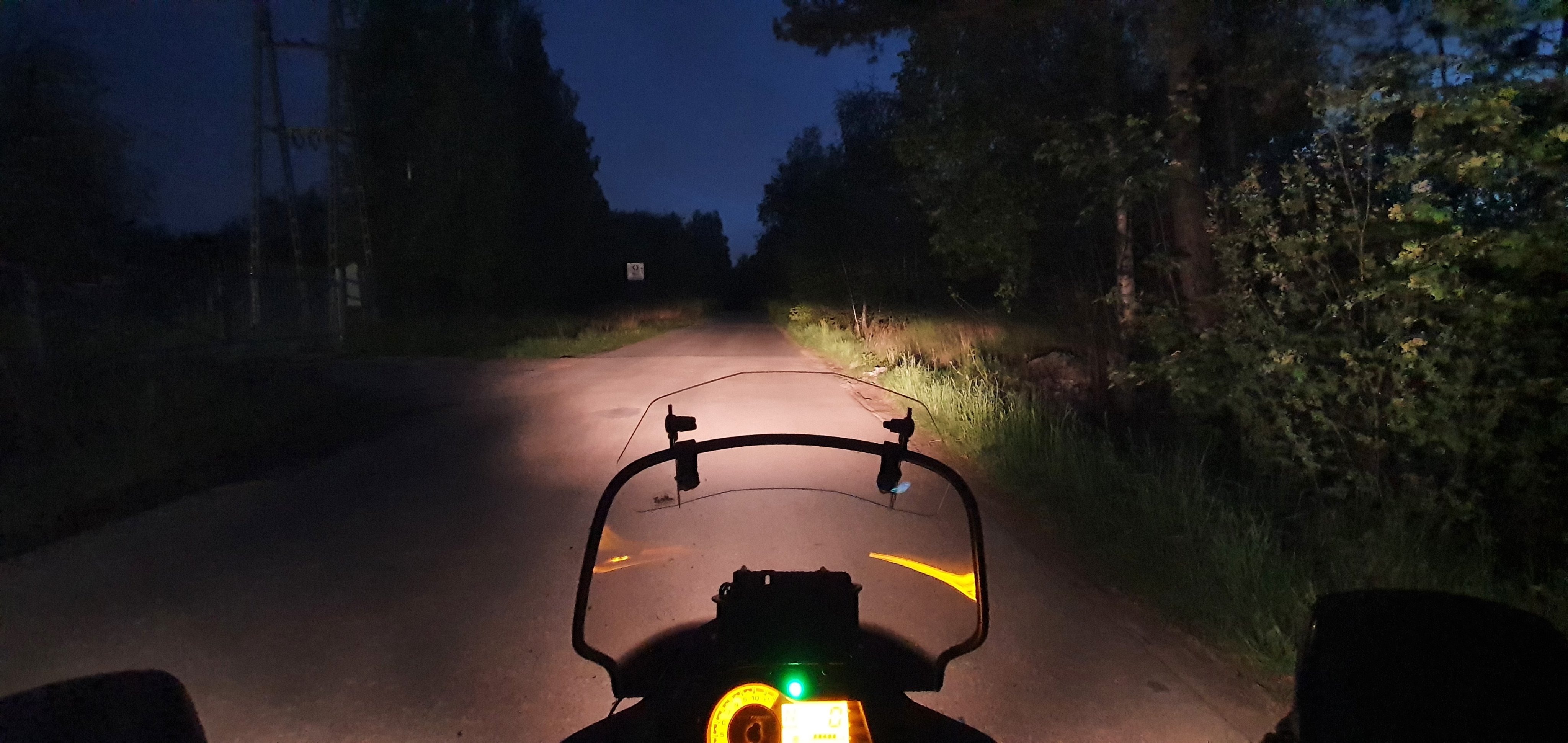

Wczoraj zamontowałem te soczewkowe LED, chińskie odpowiedniki Guvi. Z tym że wymyśliłem inne miejsce montażu, na widelcu przy błotniku.
Jak na zdjęciach. Nie maiłem jak ich ustawić jeszcze tak drogowo, ale w wersji w testach na ścianie wygląda to obiecująca.
Zwłaszcza doświetlanie rejonu bezpośredniego jazdy a nie na wprost. I sama linia odcięcia jest piękna.
Zobaczę w praktyce jak będzie. Przeniesienie ich na gmole to 5 min roboty.

Zauważ, że znaczną część światła które mogłoby oświetlić drogę, oświetla twój błotnik. Mam wrażenie że przed kołem przedzie ciemno. Jak długo wytrzymają te światła patrząc pod kątem wstrząsów też nie wiem.
Każdy szuka jak by tu zrobić żeby ładnie wyglądało, zamiast jak to będzie świeciło. Nie ma lepszego miejsca jak w okolicy lampy.

Wygląda znaczy świeci całkiem fajnie. To jest jak z doświetlaniem zakrętów w samochodzie. Niby bajer ale jak masz, to nie chcesz go stracić. Lub światła LED, niby robią to samo, ale jednak lepiej.
Tak wyglądają krótkie światła, a potem z załączonymi ledami. Zwróćcie uwagę na pierwszym zdjęciu że aparat musiał zmienić ISO bo było na tyle nie jasno. Tym sposobem widać niebo.Na drugim było na tyle jasno że przyciemnił niebo.
Re: Halogeny LED montowane na widelcu
Tu jest filmik jak wygląda światło przy kręceniu kierownicą. W miejscu. Nie mam kamerki żeby nagrać z jazdy, ale bardzo ładnie pokrywa miejsce przed i z boku światłem kiedy się kładziesz.

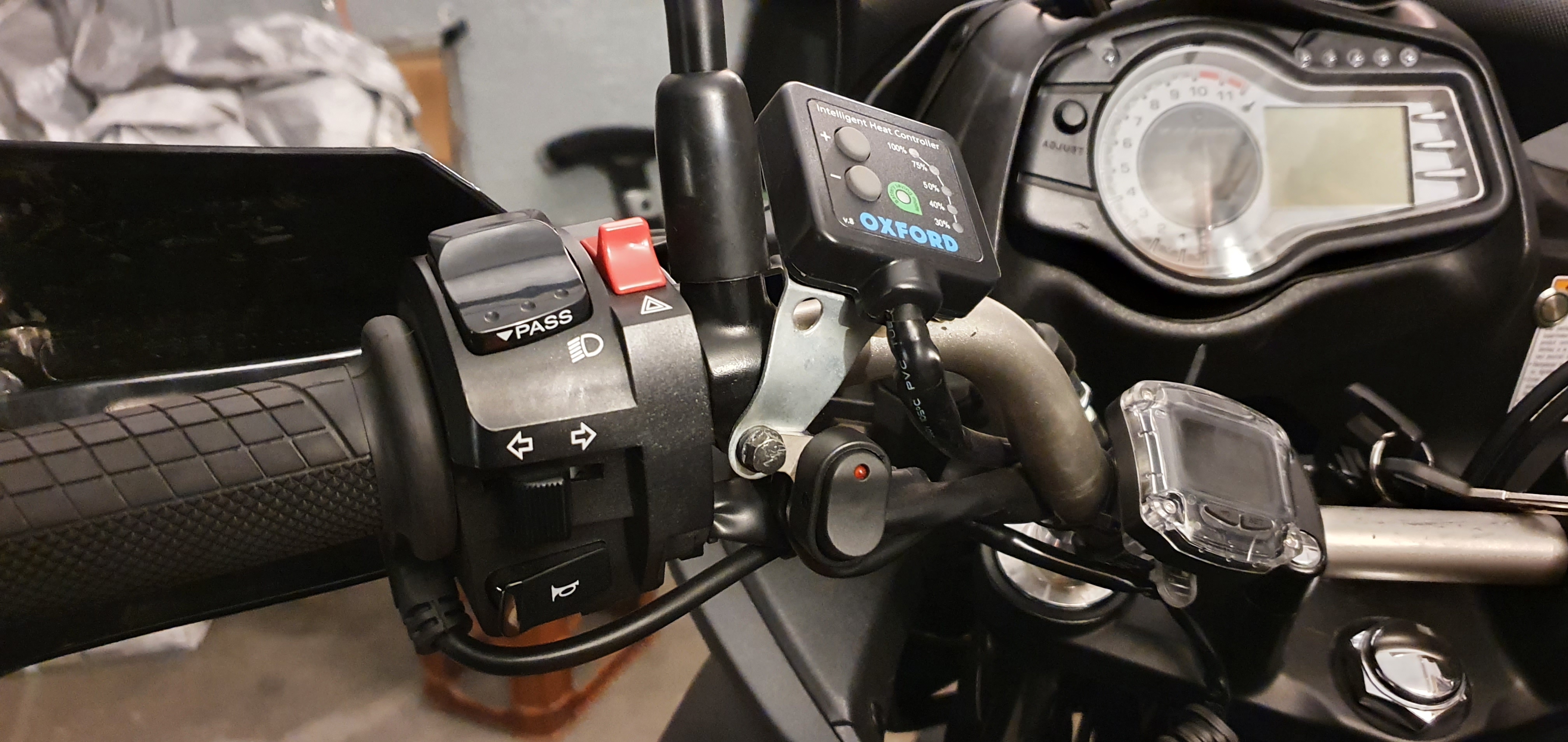

Przycisk oryginalny. Instalacja też. Schowana obok takie złącza dużego pod owiewką z lewej strony. Mam dorobiony układ na przekaźniku który załącza dodatkowe obwody jak motor odpalony (tj: manetki grzane, Qman olejarka, Tempomat, ładowarka, teraz ledy).
