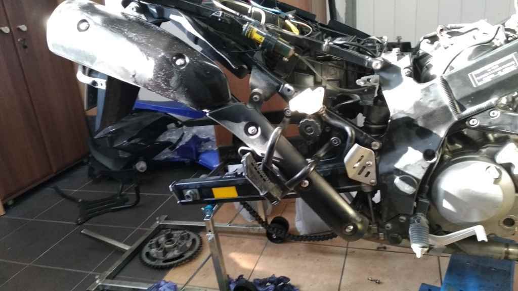

Dla kronikarskiego obowiązku i dokumentowania historii pojazdu przedstawiam wykonane prace i modyfikacje w lipcu.

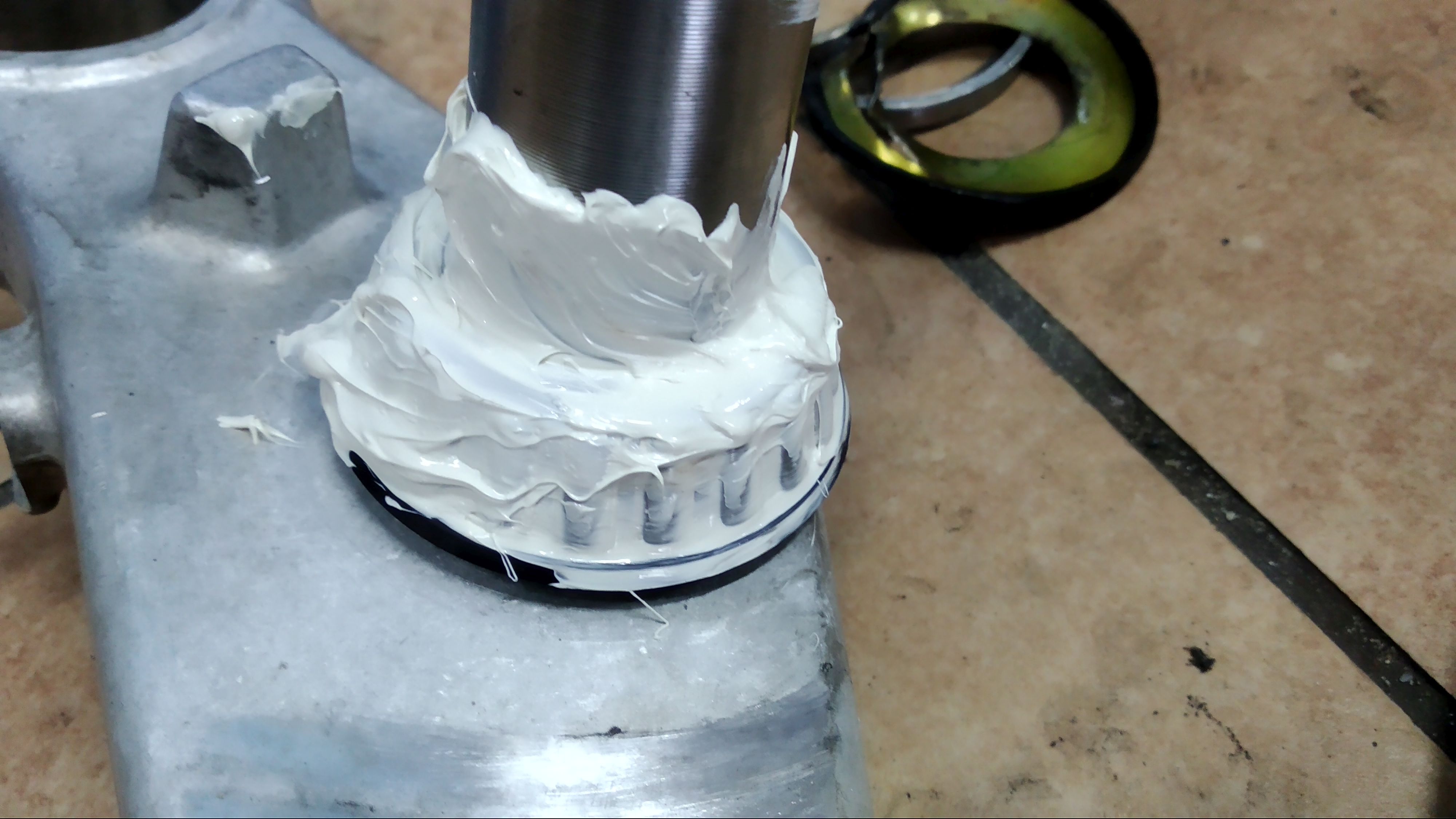

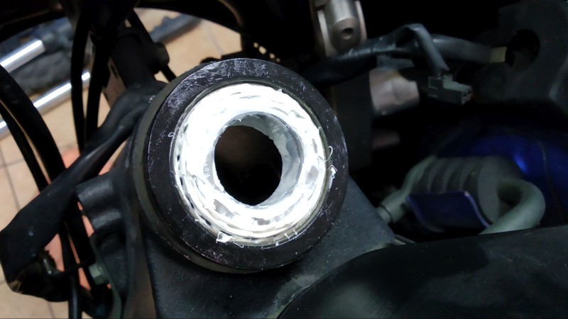

Po kilku przejazdach okazało się, że łożysko główki ramy powiedziało dość i dla własnego bezpieczeństwa należało go wymienić.

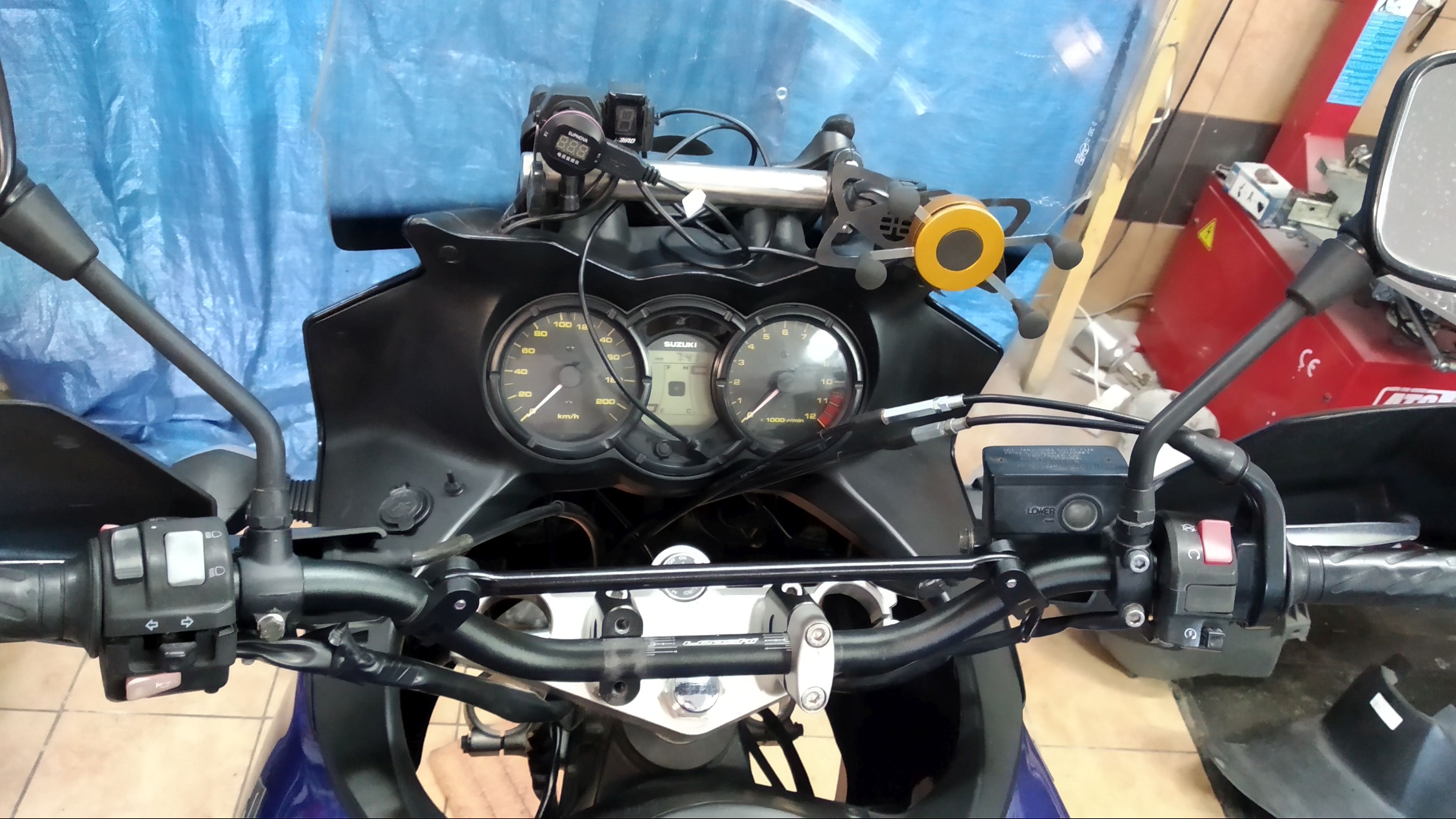

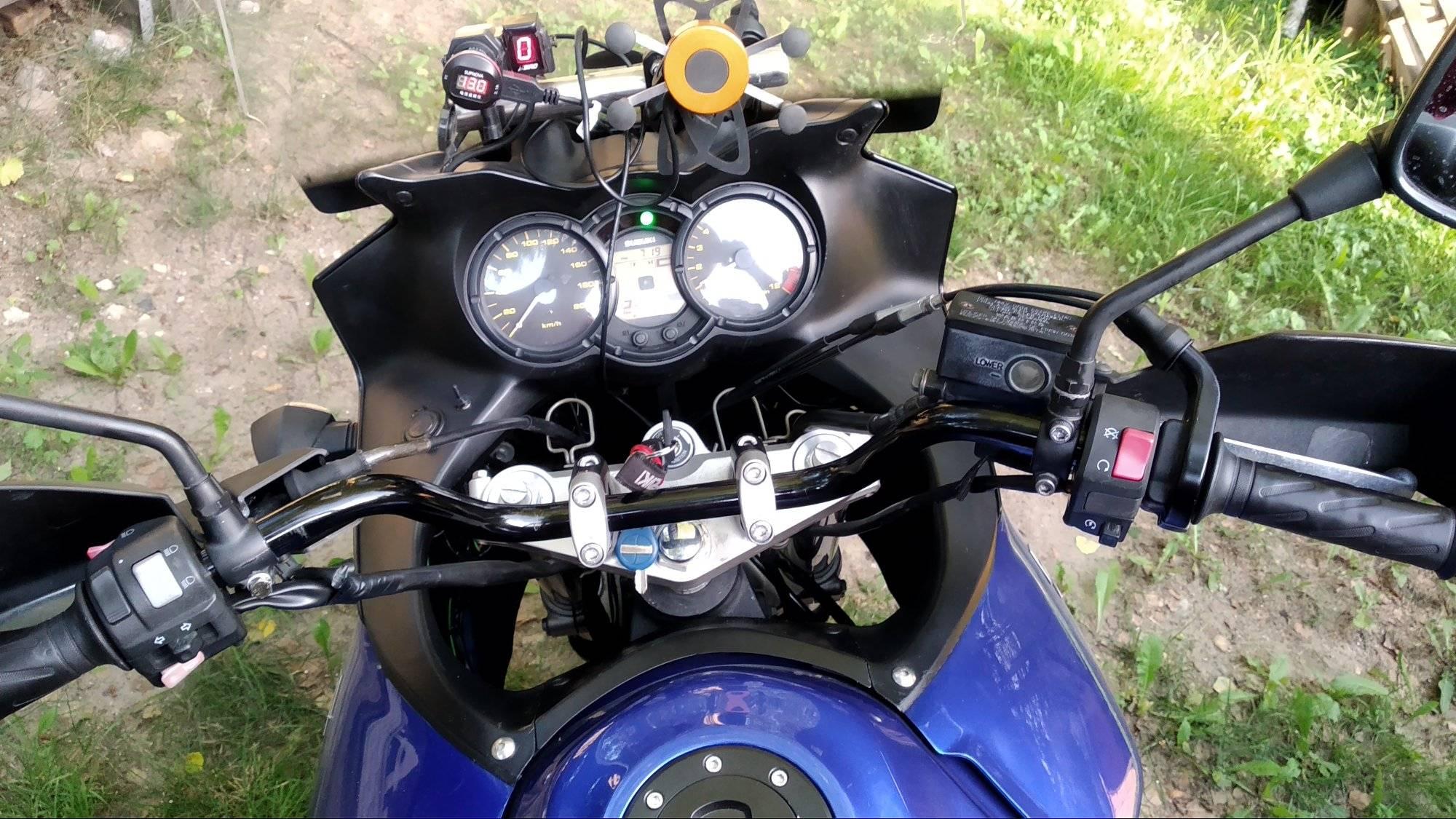

Z racji, ze nie pasowała mi pozycja na prostej kierownicy zmieniłem na oryginał
Przy okazji zmieniłem także łożyska przód

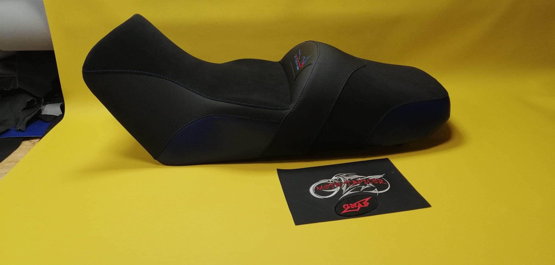

No i wleciała kanapa od Grzegorza ;)

BTW - co to za biały smar na łożysku główki ?

Co do smaru to jest to specjalny francuski smar do łożysk główki ramy zalecany przez włoskie Piaggio ;) Tutela Zeta-2
Cholera odporna na wodę, jak się dotkniesz to nie można się go pozbyć ;)

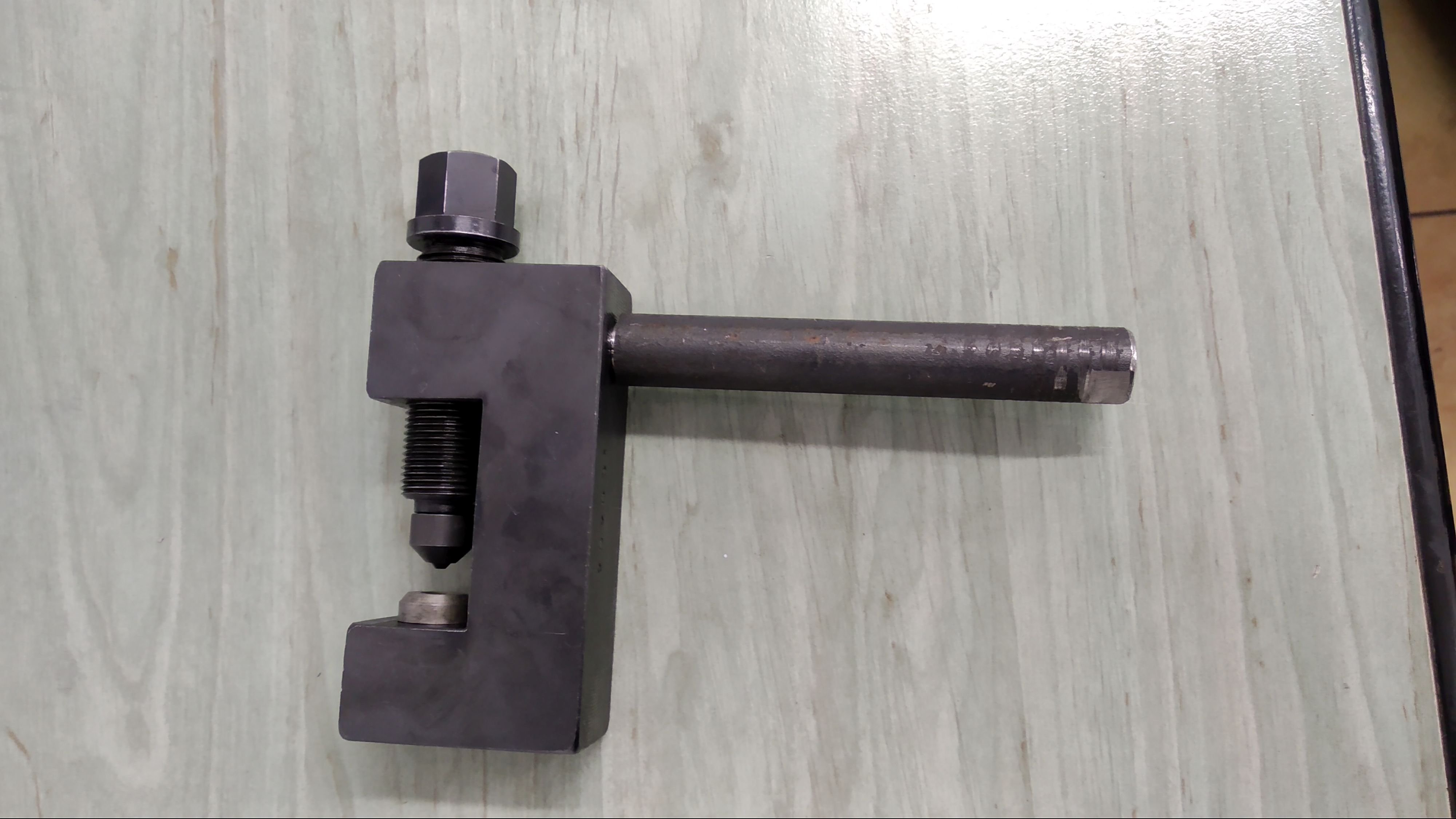

Wleciały oponki, Przewody Hel w wersji + 4cm, regulacja szyby, pompa paliwa i eksperymentalnie ceramizer. A na warsztat mocna zakuwarka...

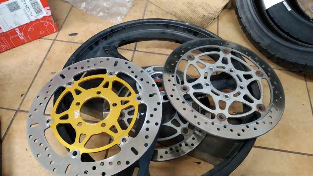

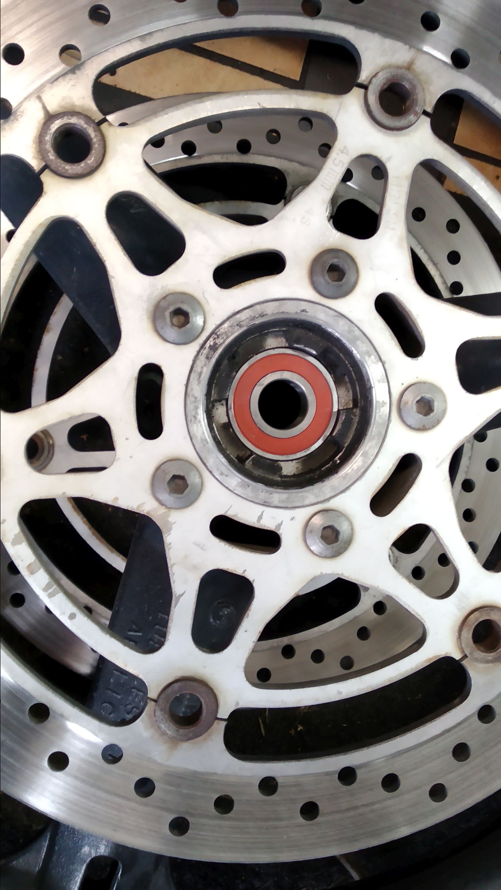

Wymiana tarcz...

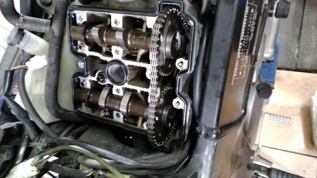

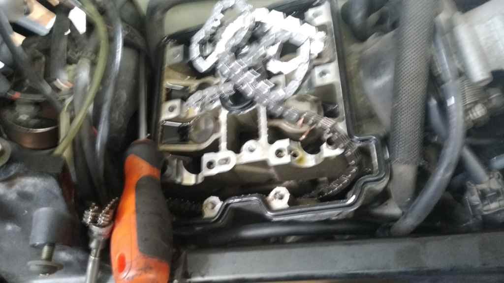

Przy pomiarze luzów zaworowych (były w normie) wyszło, że łańcuszki mają delikatnie dość....
No i próba polerki reflektora...

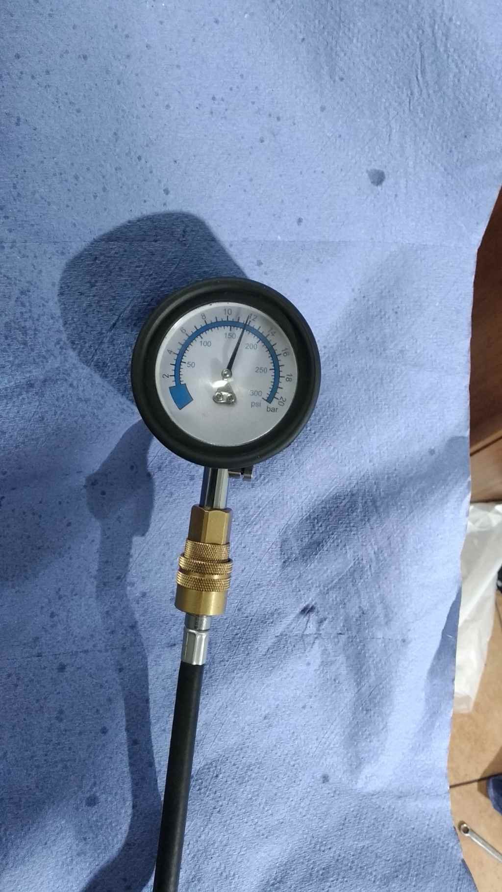

Przed wymianą łańcuszków sprawdziłem kompresję i wyniki były: Przód 11bar, tył 8,5bar. Autodata podaje limit 13-17bar.
Jak widać dobrze sądziłem na początku, że moto ma więcej przebiegu (szacowane 100kkm). W trakcie jazdy w dwie osoby dynamika jednak była zadowalająca, branie oleju niewielkie (4000km i połowa oczka), natomiast prędkość max 2 osoby i duża szyba givi 150km/h. Dlatego ciekawe te pomiary.
A jak u was jest z ciśnieniem i przy jakim przebiegu. Robił ktoś takie pomiary?
Obecnie zastosowałem płukankę laną przez otwór świecy na tłok, tak stało ok 10 dni. Ponowny pomiar dał wyniki: przód 14bar, tył 11bar.
Pomiar może być zafałszowany poprzez uszczelnienie przez płukankę (choć wlane było 200ml i wszystko po ściankach cylindra spłynęło).
Zrobię dodatkowy pomiar jak odpalę i wymienię olej.
Będzie o tym informacja. ;)

W jaki sposób robiłeś płukankę??
Zalałeś 1x do cylindrów i tak 10 dni stało czy może dawałeś po kilka ml co jakiś czas??
Jeżeli ten pierwszy sposób to powtórz tym drugim dodatkowo kręcąc w lewo w prawo silnikiem.

Robiony był pierwszy sposób. Spróbuję z drugim, choć pierwszy także dokonał zmiany ;)

@robdk - wychodzi na to, że są zapieczone pierścienie.
Zapieczenie pierścieni polega na tym, że w rowkach w których znajdują się pierścienie zbiera się nagar. Przez to pierścienie nie mają miejsca do pracy i stoją "sztywno". Dlatego wówczas nie uszczelniają tak jak przewidział producent.
Z racji tego, że tylny cylinder ma gorsze warunki pracy, częściej zapiekają się właśnie na tylnym cylindrze.
Stara szkoła mówi o tym aby cylindry zalewać naftą (nie ma znaczenia czy nafta czy płukanka i tak w płukance 80% to nafta). A robić to właśnie w ten sposób, że kilka/kilkanaście razy wlać do cylindra kilka ml środka. Co jakiś czas dobrze jest poruszać nieco tłokami (śruba w silniku) aby umożliwić dojście nafty do jeszcze nie "zmoczonych" przez naftę kawałków nagaru a także aby te kawałki już rozpuszczone sobie po prostu ściekły do miski olejowej.
Zalewamy naftą przez kilka dni. Efekt pracy będzie widoczny po jakimś bliżej nie określonym czasie, wtedy gdy zalana nafta nie będzie w szybkim tempie spływać do miski. Im dłużej pozostanie ona w cylindrze tym lepszy będzie efekt. Dzieje się tak dlatego, że pierścienie zaczynają poprawnie pracować i zaczynają uszczelniać silnik tak jak przewidział producent.
Po Twojej wypowiedzi, w której napisałeś, że po płukance wzrosło ciśnienie w silniku wnioskuję, że u Ciebie pierścienie są zapieczone i jako, że jakiś efekt już płukanka dała to dalsze próby powinny przywrócić silnik do życia.
W moim starym DLu miałem podobne wartości ale nie pamiętam jakie (jest na forum gdzieś opisane) wartości sprężania wróciły do wartości przewidzianych w serwisówce. Także warto powalczyć zanim rozbierze się silnik. Ale na to trzeba poświęcić kilka dni zalewając naftą kilkukrotnie w ciągu dnia silnik. U Ciebie jest mały problem gdyż motocykl rozebrany uziemienie motocykla i nie zabiera sezonu.
Ważna sprawa to po całej operacji oczywiście wymienić olej i nie przejmować się, że po odpaleniu przez jakieś pół godziny będzie silnik dymił. Będzie się tak działo dopóki nie wypali się nafta.

Za pierwszym razem lałem płukankę do motocykli z mokrym sprzęgłem - jest ona taka gęściejsza, prawie jak olej. Taka gęsta słała 10 dni i po tym czasie dopiero spłynęła. Teraz kupiłem samochodową to faktycznie jest rzadka jak nafta. Zalałem tylni cylinder 10ml i jak radziłeś co jakiś czas ruszam tłokiem ;) Zrobię eksperyment z 3 dni i sprawdzimy ;)
Reszta pierwszej płukanki już w oleju. Oczywiście olej wiadomo do wymiany po 10 min pracy na nim.

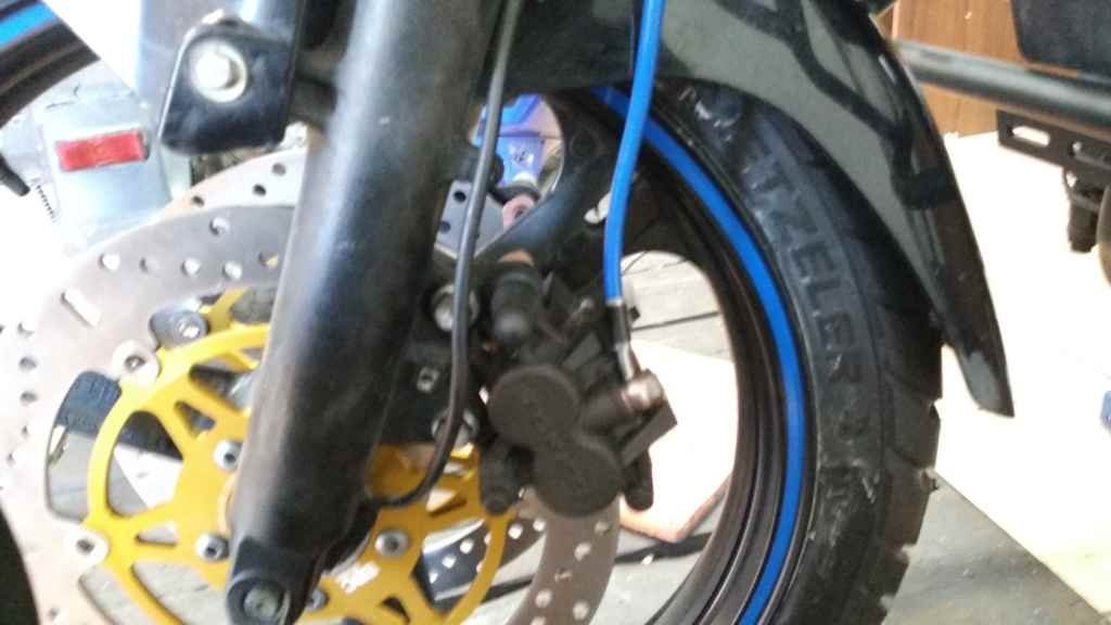

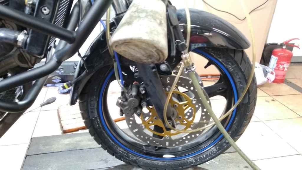

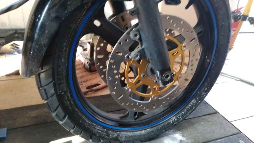

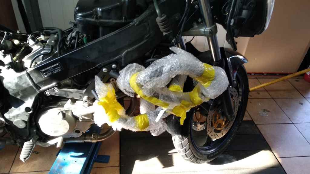

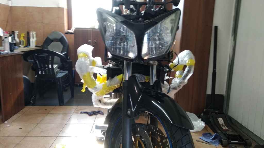

Wymieniona opona i zamontowane tarcze na kole (dodatek w postaci paseczka niebieskiego)
Następnie pod ogień poszły gmole do demontażu...
I zamontowane jedynie słuszne od Grzegorza Posłusznego ;) - sprzęt dostał skrzydeł :)
Teraz czas na tył... będzie nowa opona i paseczek ;) oraz zacisk do czyszczenia i wymiana przewodu na oplot...

Po dalszych manewrach z płukanką wynik jaki otrzymałem na tylnym cylindrze to 12 bar. Z 8,5 na 12 to i tak spory wzrost ciśnienia. Sprawdzę je jeszcze po odpaleniu jak się cylinder oczyści.

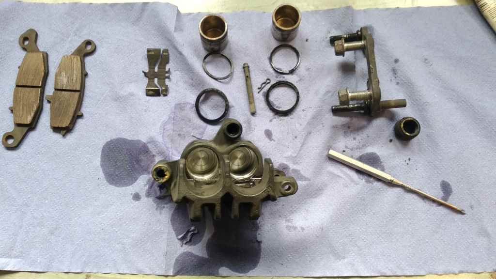

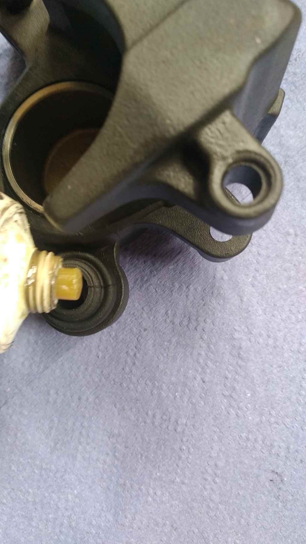

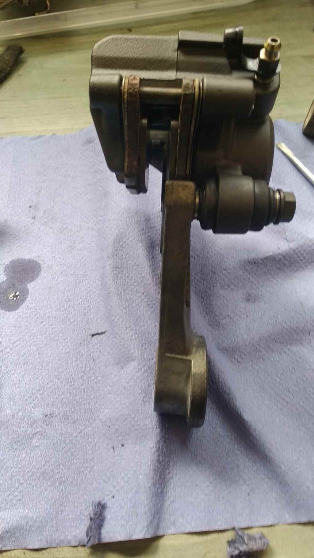

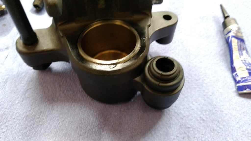

Następnie czyszczenie zacisku tył i wymiana przewodów na oplot HEL. Tłoczki wyczyszczone i nasmarowane oraz oczyszczone prowadnice z nowym smarem. Chodzi miodzio teraz (a hamulce były teoretycznie na serwisie u poprzedniego właściciela w 2019r.)
No później przód, te same czynności i odpowiatrzanie... (tutaj jeden tłoczek stał :o )
