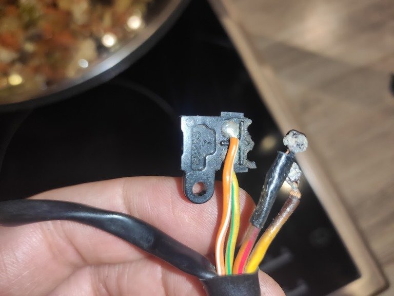

Re: Brak przednich świateł - Naprawa / konserwacja przycisku rozrusznika.
Post autor: skibol83 »
Podejrzewam że ktoś lutował to duża lutownica bo dość grubo jest tej cyny i normalnie potopił izolacje.
Wszystko ładnie poczyściłem papierkiem, wymyłem zmywaczem i na koniec minimalne odgialem styki bo widać było że juz sie wyrobiły w miejscach styku. Teraz śmiga jak nowe

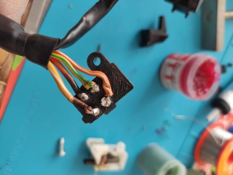

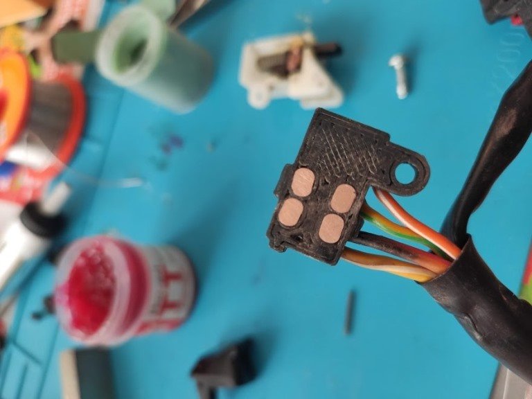

Naprawa przycisku rozrusznika.
Kiedy rozebrałem przycisk, widziałem takie zdjęcie:
Nowy przycisk jest sprzedawany wyłącznie wraz z kompletną pilocie. Postanowiłem więc przerobić stary przycisk.

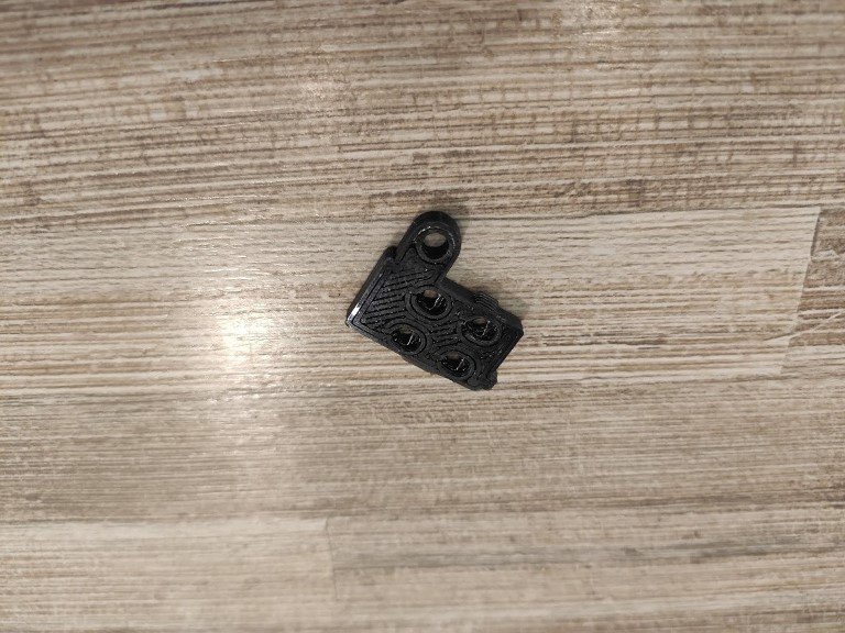

Płytkę kontaktową wydrukowałem na drukarce 3d.
Odlutowałem przewody ze starych styków, ściśnąłem trochę część styków do której przewody były przylutowane. Następnie wcisnął je w nową płytkę, ogrzewając lutownicą. Ponownie przylutowałem przewody.
Przednia część styków wyczyszczona stopką

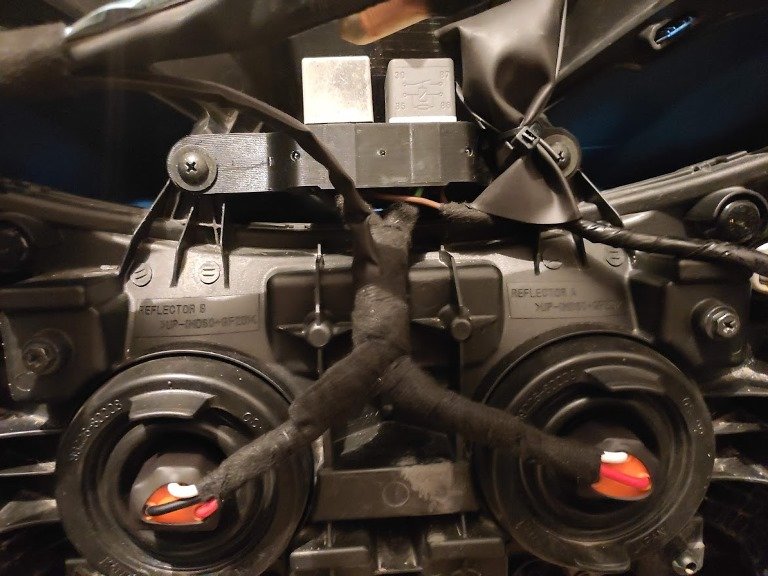

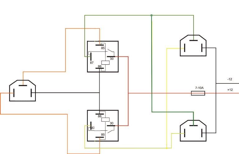

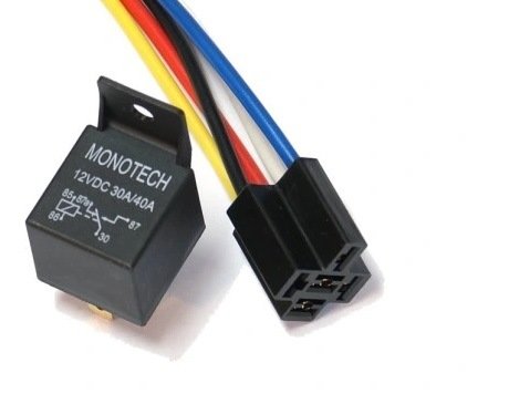

W celu wyeliminowania tego problemu w przyszłości, trzeba podłączyć reflektory bezpośrednio z akumulatora poprzez przekaźnik!
Zmniejszymy więc prąd przepływający przez przycisk, nie będzie się on nagrzewał i będzie trwał długo.
Użyłem konwencjonalnych przekaźników samochodowych.
Przekaźnik podłączyłem bezpośrednio do reflektora, mocowanie wydrukowałem na drukarce 3D.
diagram połączeń
