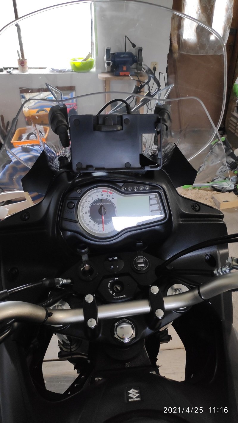

Kiedyś już gdzieś opisywałem swoją pierwszą kolizję w życiu i już mam motor poskładany i nawet już pośmigałem.
Natomiast chciał bym was zapytać może ktoś coś doradzi lub miał taki przypadek. Mam wrażenie ze coś mi się gdzieś przestawiło na kierownicy.
Chodzi o to ze subiektywnie oceniam ze koło przednie jest w osi motoru natomiast kierownica jest jakby trochę skrzywiona, wraz jak się nie mylę z górną pułkom.
Pamiętam ze dawniej w rowerach brało się przednie koło miedzy nogi i szarpnięciem kierowcy prostowało. Jak to wygląda w motocyklach?. Skrzywienie na kierownicy takie do max 1-2cm.
Zauważyłem też ze motor ściąga mi na prawo, jutro to sprawdzę ponownie bo jak na razie to sporo wiatru mi z opon ubyło.
Mozę jakieś inne sposoby sprawdzenia czy wszytko z moto w porządku?
Zdjęcie podglądowe z archiwum jeszcze przed wypadkiem.

A kto Tobie to składał ?
Półki proste ?

Niestety w motocyklu przedni widelec jest inaczej zbudowany ni, w rowerze. Tutaj na skrzywienie kierownicy będzie miała wpływ sama kierownica jak i półki: dolna i górna. Mało tego stawiam na to, że sam nie będziesz w stanie sprawdzić czy są proste.
Co do ściągania to może to być witr, nierówność drogi, krzywe lagi bądź też półki a nawet krzywe koło.

sporo wczoraj posiedział na internecie czytając podobne tematy.
Wnioskować z nich można ze najlepiej odkręcić, poluzować górne mocowanie i śrubę centralną cokolwiek to jest. Poruszać kierownicą i powinno się to samo ustawić. Po obiedzie spróbuję, może trzeba będzie użyć lekutkiej siły.
Ciekawi mnie jak wygląda skrzywienie pułki?. Górna w vstrom to rodzaj odlew metalowego jak sądzę, dolna aluminium. Uszkodzenie ich wymaga dużej siły. O ile aluminium się podda to już stal wątpię.
Jak tylko znajdę wolną chwilę to idę spróbować i dam znać.
Nie wytrzymałem, 9 dochodzi
Rosół się warzy już dobrą godzinę. Wparowałem do garażu, odkręciłem górne mocowanie lag, koło miedzy nogi i słabe szarpniecie. Wszytko się wyrównało również głębokość osadzenia lag. Było tam jakieś minimalne naprężenie i laga od strony strzału letko wciągnęło. Teraz sama się już ustawiła.

A, faktycznie, trzeba było jeszcze poluzowac półke, chyba czytalismy te same poradniki
