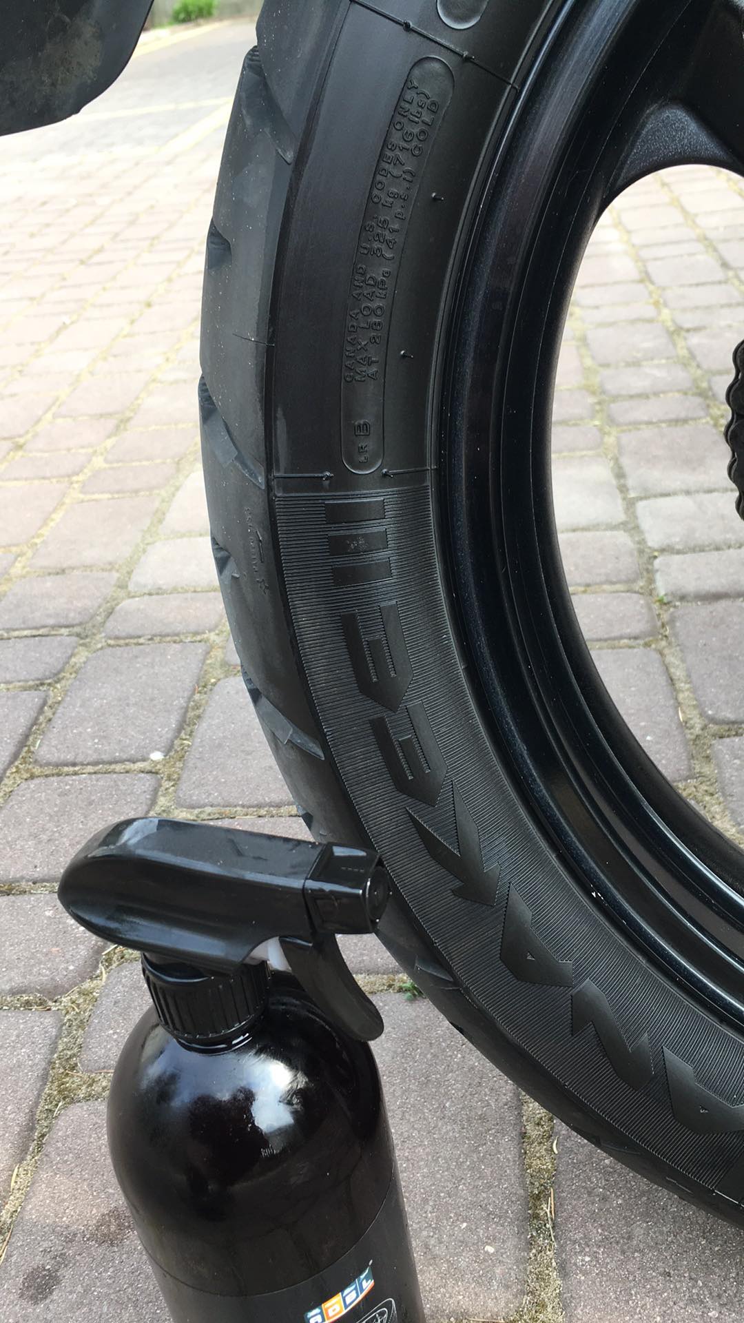

Od siebie polecam ADBL dressing do opon.
W załączniku jak wygląda na oponie, ale ja też stosuje na plastiki i fajnie pogłębia czerń, a nie jest tłusty.

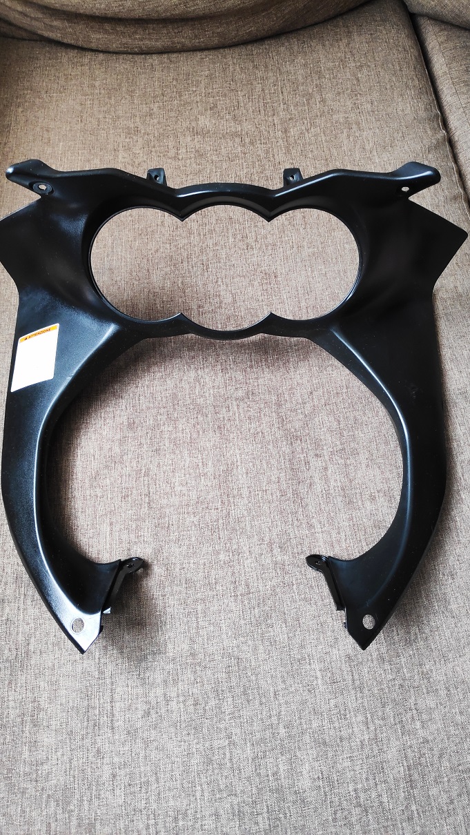

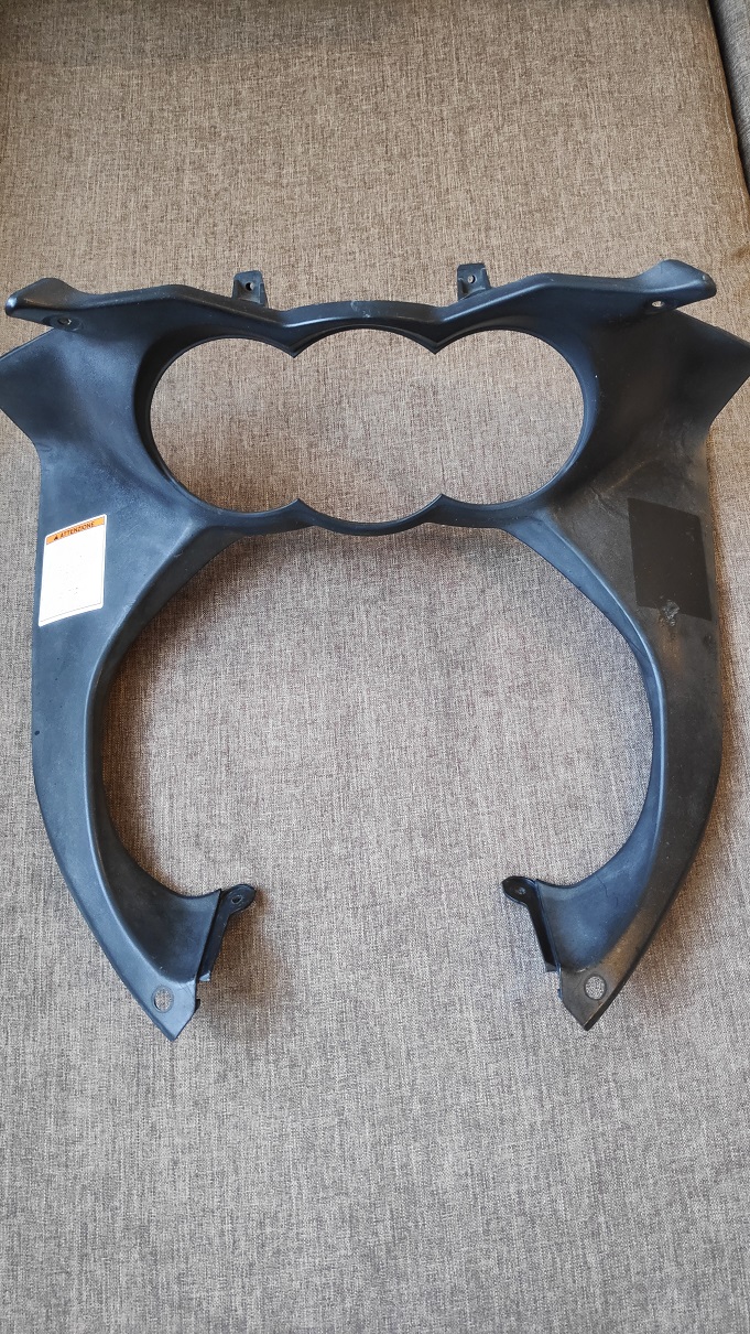

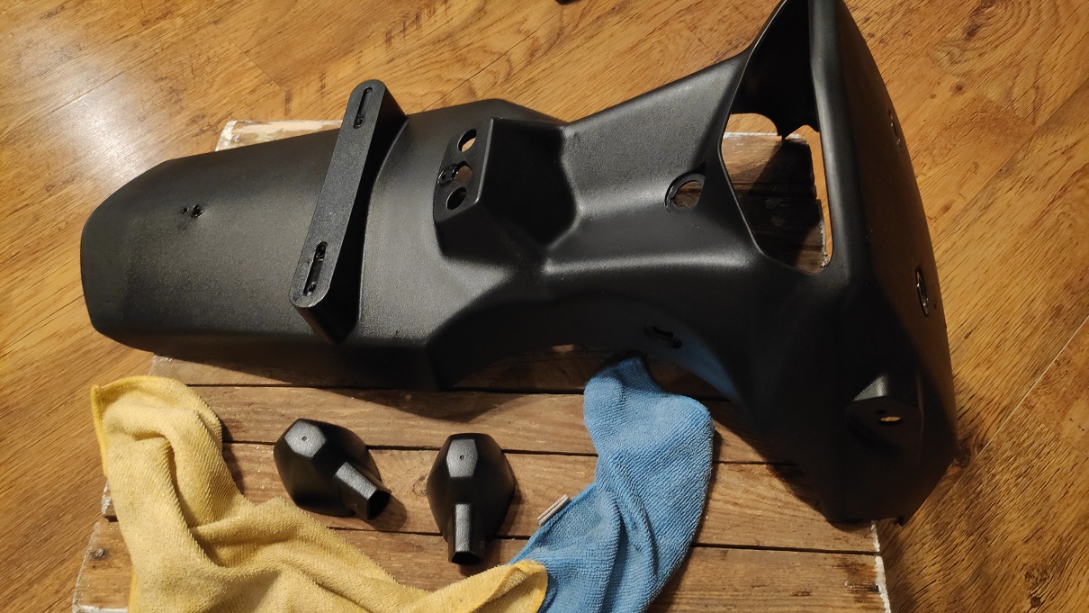

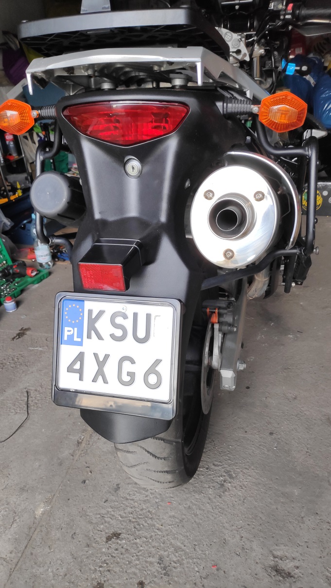

Polecam z własnego doświadczenia środek o nazwie Owatrol Polytrol. Puszka kosztuję około 50 zł a wydajność jest taka że starczy pewnie na plastiki z 50 motocykli. Czyścisz odpowiednio powierzchnie i odtłuszczasz, następnie malujesz Polytrolem normalnie pędzlem i po 10 minutach ścierasz. Efekt natychmiastowy (ja stosowałem kolejną warstwę po 24 godzinach). Wnika głęboko i nie schodzi po myciu.
@edit gdyby ktoś był z okolic Katowic to mogę użyczyć do pomalowania plastików bo sporo mi tego zostało po pomalowaniu moto i plastików samochodu
