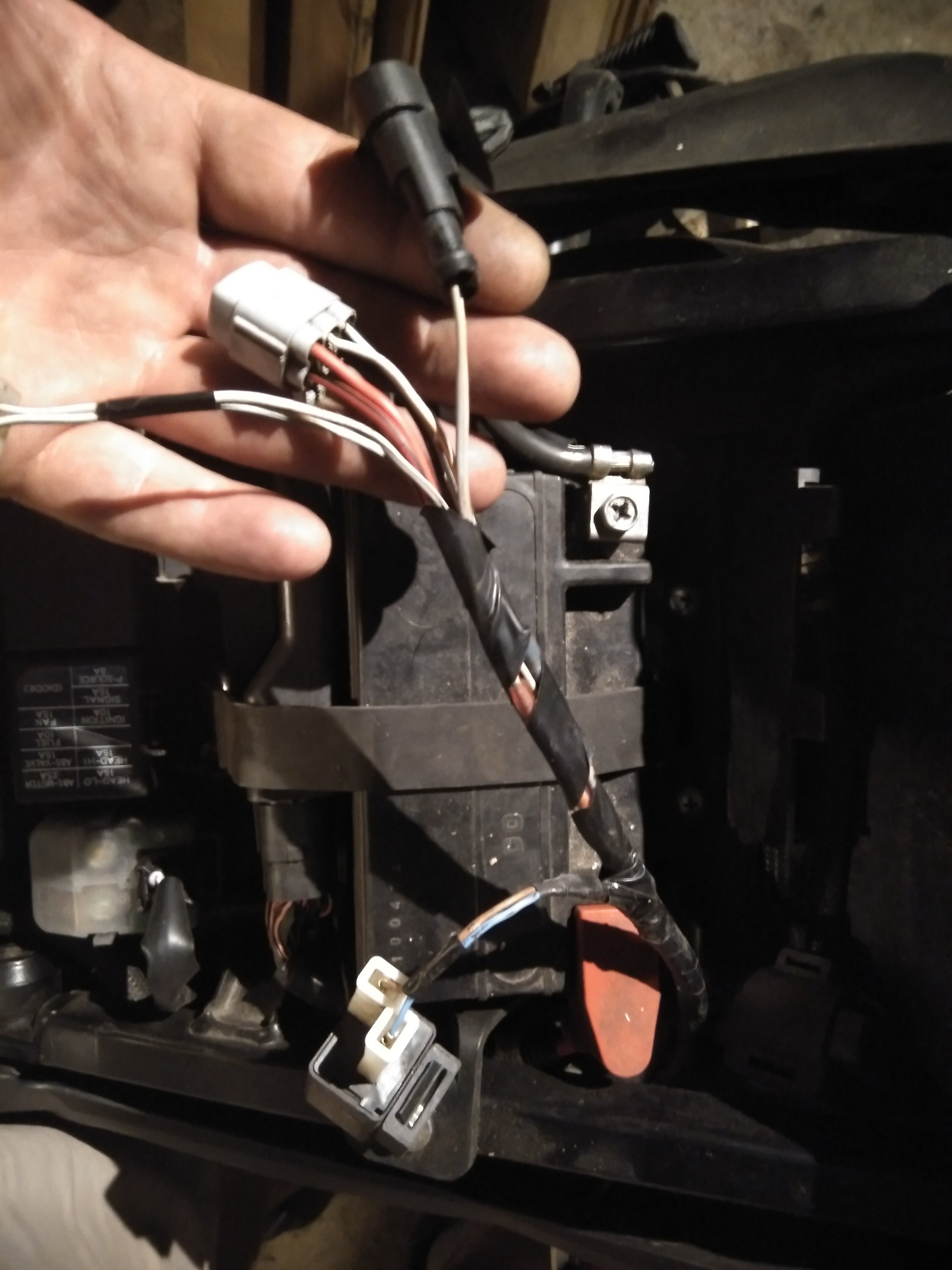

W dl650xt od rocznika 2017, (nie wiem czy w starszych wersjach także) wiązka zasilająca ABS przechodzi od bezpieczników po lewej stronie ponad akumulatorem i ECU silnika i po prawej stronie zakończona jest szarym złączem 6-cio pinowym. Przewód zasilający sterownika jest biało-żóty i to da nim należy zamontować wyłącznik.
Układ wyłącza się natychmiast po rozłączeniu zasilania , a włącza po ok 2-5 sekundach od włączenia zasilania można to robić w czasie jazdy.
Ja mam przełącznik zamontowany po prawej stronie na kierownicy w zasięgu palca. Wiązka elektryczna od kierowcy do kostki łączącej się z przewodem do sterownika ma u mnie ok 160cm.
Do wszystkich połączeń użyłem złączy zaciskanych i wodoszczelnych oraz wodoszczelnej wtyczki i gniazda. Mam nadzieję że wszystko udało mi się jasno opisać.

Siemanko wszystkim.
Trochę czasu minęło ale wracam do tematu, może ktoś będzie zainteresowany.
Jeśli chodzi o modele przed 2017 rokiem to sprawa jest relatywnie prosta, wystarczy zamontować przełącznik na przewodzie który kontroluje zasilanie modułu ABS, kolor pomarańczowy (choć nie koniecznie we wszystkich rocznikach) ,według opisu który zamieściłem wcześniej.
Jeśli zaś chodzi o model po 2017 z kontrolą trakcji to sprawa jest trochę bardziej skomplikowana.
Jak już wcześniej pisałem wyłączenie ABS w taki sposób, wyłącza również prędkościomierz i dodatkowo wywołuje błąd FI.
Jedyny sposób jaki udało mi się znaleźć aby utrzymać działanie prędkościomierza przy wyłączonym ABS , to
wywołanie błędu czujnika prędkości obrotowej tylnego koła.
Można to zrobić na różne sposoby.
Aby jednak włącznik działał w czasie jazdy ja zbudowałem moduł który kontroluje dwie czynności.
Włącza i wyłącza moduł ABS oraz wywołuje błąd czujnika prędkości obrotowej tylnego koła.
Po kilku miesiącach użytkowania w różnych warunkach,układ działa poprawnie .
Niestety w czasie jazdy z wyłączonym ABS z przez dłuższy czas wciąż włącza się błąd FI, który wyłącza się samoczynnie po kilku uruchomieniach silnika z włączonym ABS. można go oczywiście również skasować przez złącze diagnostyczne.
Lato się zbliża więc może komuś się to przyda.

@michau
Modyfikacja którą opisałem poprzednio ma zastosowanie również w modelu "przed" 2017 różnica
jest w kolorach przewodów w złączu 6pin po prawej stronie akumulatora. W starszych wersjach jest to przewód koloru pomarańczowego lub żółto-pomarańczowego. Zresztą kolega Katana zrobił dokładnie to co ja wcześniej opisałem. Starszy model nie ma kontroli trakcji i taka przeróbka działa bardzo dobrze i nie powoduje żadnych błędów w ponieważ ABS nie jest połączony z układem kontroli silnika . Inaczej jest w nowszym modelu.
Jak do tej pory nie znalazłem żadnego innego sposobu
na wyłączenie ABS w modelu z kontrolą trakcji tj. po 2017. Nie udało mi się też znaleźć żadnego opisu w sieci dla nowszej wersji. Na anglojęzycznych forach piszą że w nowszej wersji po prostu się nie da.
Jeśli ktoś jest zainteresowany budową układu który zrobiłem to mogę wstawić opis.
