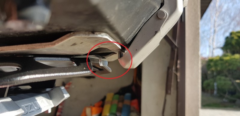

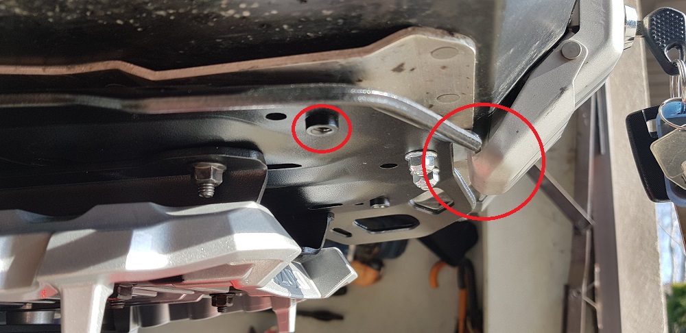

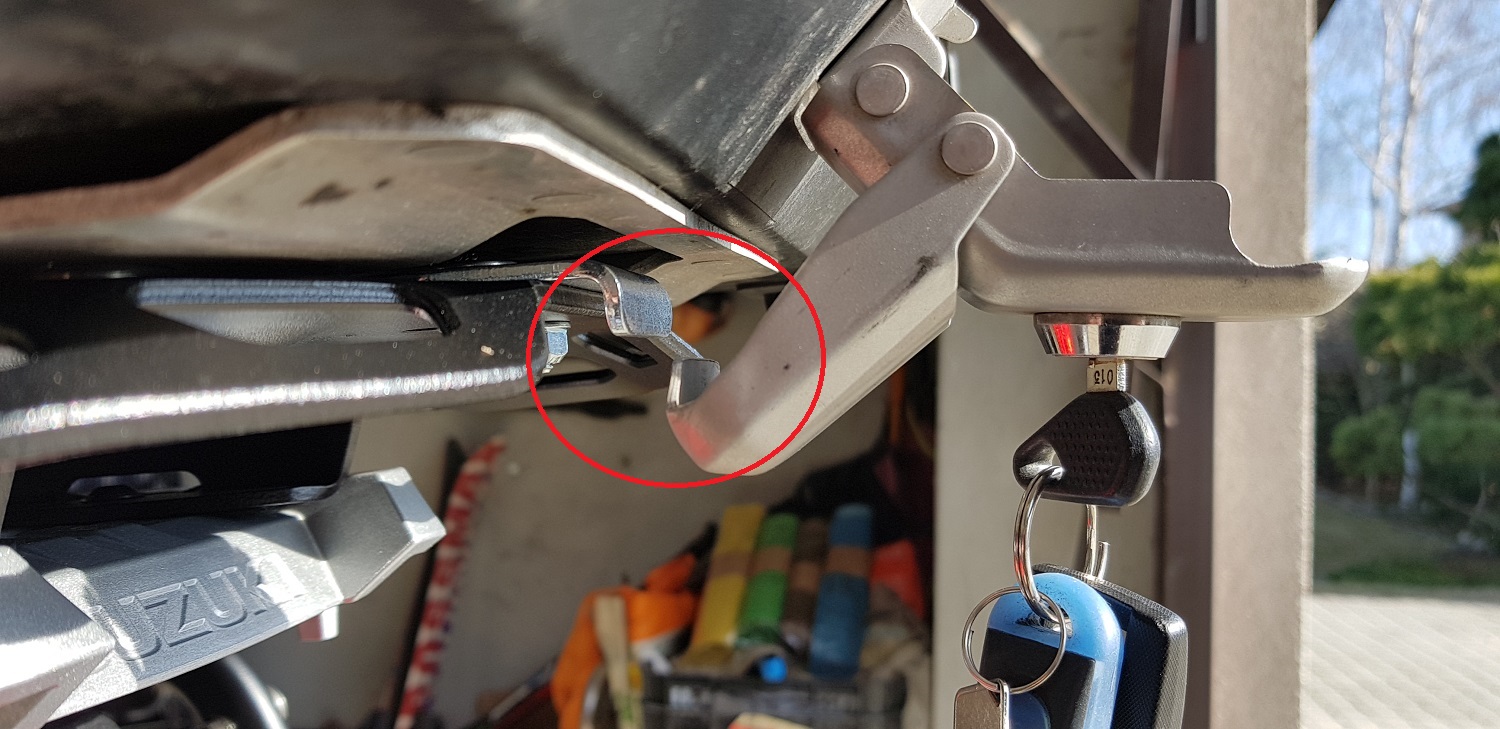

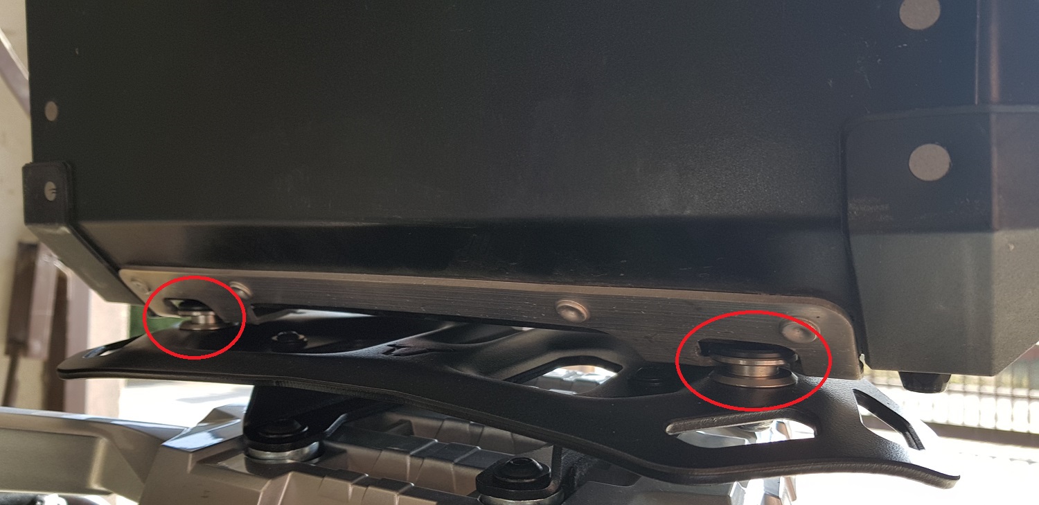

Podzielę się z wami taką oto ciekawostką.
Zamówiłem płytę pod kufer centralny z SW-Motech. Nowa wersja płyty Adventure Rack dostępna od końca 2018r do tego adaptery do kufrów aluminiowych TRAX. Wszystko było pięknie i fajnie do czasu próby założenia kufra. Przedmiotowy kufer to Sw-Motech Trax EVO 37L. Wygląda na to jakby tylne otwory pod adaptery do płyty były za daleko wywiercone (zdjęcie 1 – oznaczenie czerwone 2A i 2B). Przy zakładaniu kufra nie dochodzi on do końca (tylne adaptery blokują) i nie ma możliwości zapięcia kufra – zdjęcia 2 i 3, a przednie adaptery nie dochodzą do końca – zdjęcie 4) Przełożenie tylnych adapterów w pozycje oznaczone na zdjęciu 1 zielonymi strzałkami również nie pomaga gdyż nie są one w jednej osi tylko umiejscowione są szerzej. Po wykręceniu tylnych adapterów kufer ładnie wchodzi (do końca przednich adapterów (zdjęcie nr 1 – oznaczenie 1A i 1B) i ładnie się zamyka – zdjęcie 5
Płytę wraz z adapterami na razie na prośbę sprzedawcy odesłałem.... Czekam na rozwój sytuacji...

Może już się przyszykowali pod nowe kufry i z nimi będzie pasować ...
Posty: 5364
Re: SW-Motech - przypadek czy.... ??
To zapięcie klamrowe jest do pokrywy kufra, czy też spełnia funkcję mocującą do stelaża, a może jedno i drugie ?
Posty: 1913
klamra łączy kufer z płytą.
Posty: 5364
No to mimo braku tylnych grzybków raczej i tak się trzyma.
Posty: 1913
Tak. Trzyma się. Ale powinien siedzieć na 4 plus klamra. Cholera wie jakie tam przeciążenia działają przy obciążeniu i prędkości...
Posty: 5364
To może pisz/dzwoń do nich - skoro ma być kompatybilne, a nie jest, to niech wymienią/naprawią.
Posty: 1913
Na razie na prośbę sprzedawcy zwróciłem - o czym wspomniałem na końcu pierwszego posta - i czekam na reakcję.
