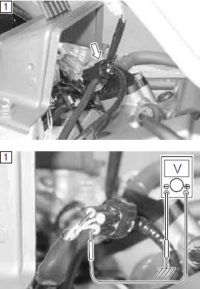

C41 Awaria przekaźnika pompy paliwa (FI) na przykładzie Suzuki V-strom DL 650 oraz DL 1000
C41 - Błąd przekaźnika pompy paliwa.
Przyczyna wyświetlenia :
Brak napięcia na obu wtryskiwaczach przez 3 sek. po załączeniu przekaźnika pompy paliwa lub napięcie na obu wtryskiwaczach, gdy przekaźnik pompy paliwa jest wyłączony.
Możliwe przyczyny :
-Zwarcie lub przerwa w obwodzie sterowania przekaźnikiem pompy paliwa
- Uszkodzenie przekaźnika pompy paliwa
- Uszkodzenie ECM
Diagnostyka :
1) Wyjąć siedzenie
2) Wyłączyć zapłon.
3) Sprawdź przekaźnik FP szukając luźnych i przerwanych przewodów.
Jeśli OK, sprawdź przekaźnik : 4) Przekaźnik pompy paliwa znajduje się za ECM.
5) Wyjąć przekaźnik pompy paliwa.
6) Sprawdzić izolację (omomierzem) między zaciskami 1 i 2 . Następnie podać 12 V do zacisków 3 (+) i 4 (-) i sprawdzić rezystancje pomiędzy zaciskami 1 i 2 . Po podaniu napięcia na cewkę przekaźnika ( styk 3 i 4) - styk 1 i 2 powinien się zewrzeć Jeżeli styk nie zwarł się - należy wymienić przekaźnik na nowy. 7) Jeżeli działanie jest nieprawidłowe - wymienić na nowy.
Jeżeli działanie przekaźnika jest ok -
- Przewód żółto/czarny lub pomarańczowo/zielony jest uszkodzony, zerwany lub zwarty do masy. Sprawdzić oporność do wtyczki ECM
- Jeżeli przewody i wtyczki są ok - możliwe że uszkodzony jest ECM
- Ponownie sprawdzić każdą wiązkę terminala -
- Sprawdzić wtryskiwacze paliwa.

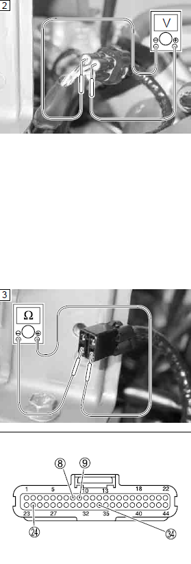

Błąd C44 Sonda lambda -czujnik HO2 (HO2S) (FI) na przykładzie Suzuki V-strom DL 650 oraz DL 1000
A po co to to? Sonda lambda to czujnik mierzący zawartość tlenu w spalinach. Sygnał z sondy trafia do sterownika ECM, który na tej podstawie określa, czy proces spalania przebiega prawidłowo oraz oblicza dawkę paliwa która ma trafić do cylindrów. W niektórych nowoczesnych motocyklach stosuje się dwie sondy lambda – jedną przed katalizatorem i drugą za nim. Pierwsza dostarcza informacji potrzebnych do sterowania pracą silnika, a druga kontroluje, czy układ oczyszczania spalin działa poprawnie.
Czujnik HO2 jest zainstalowany na kanale wylotowym spalin. Fo jego demontażu konieczne jest zdjęcie siedzenia. Czujnik należy przykręcać z siłą : 47,5 Nm (4,75 kG-m, 34,3 lb-ft) Przyczyny wyświetlenia błędu :
Napięcie podawane z czujnika po jego rozgrzaniu jest niewłaściwe.
Prawdopodobne przyczyny awarii :
- awaria czujnika HO2 lub jego obwodu elektrycznego
- usterka układu paliwowego.
- usterka ECM. Diagnoza uszkodzenia ;
1) Zdemontować zbiornik paliwa
2) Wyłączyć zapłon.
3) Sprawdzić złącze czujnika czy nie jest zabrudzone, zawilgotniałe, czy nie ma luźnych styków, nadłamanych przewodów itd. 4) Włączyć zapłon i zmierzyć napięcie ( Woltomierz !!) grzałki pomiędzy przewodem pomarańczowo/białym ) a masą( przy podłączonej wtyczce) .
5) Jeżeli miernik przez kilka sekund wskazuje napięcie takie jak jest na akumulatorze (najczęściej 11.5 - 13.0V) - zasilanie podgrzewania czujnika działa dobrze. Uwaga - napięcie to można zmierzyć tylko przez kilka sekund od załączenia zapłonu.
Jeżeli pomiar jest właściwy - idziemy dalej ;
6) Rozgrzać silnik .
7) Dokonać pomiaru napięcia wyjściowego czujnika HO2
(Pomiędzy przewodem biało/zielonym i czarno/brązowym) na biegu jałowym.Napięcie powinno wynosić 0,4 V i mniej.
7) Dokonać pomiaru napięcia wyjściowego czujnika HO2 trzymając
prędkość obrotowa silnika przy ok. 5 000 obr / min.
Napięcie powinno wynosić 0,6 V i więcej.
Jeżeli napięcie nie jest właściwe - wymienić czujnik.
Jeżeli jest właściwe :
8) Wyłączyć zapłon.
9) Odłączyć złączkę czujnika HO2. 10) Sprawdzić rezystancję ( omomierz) między zaciskami (biały - biały)
czujnika HO2.
Rezystancja grzałki czujnika HO2 powinna wynosić 4 - 5 Ω (przy 23 ° C )
UWAGA:
Temperatura czujnika poważnie wpływa na wartość rezystancji dlatego upewnij się, że czujnik jest w odpowiedniej temperaturze.
Jeżeli pomiary są właściwe :
- Sprawdź wszystkie przewody na możliwość uszkodzenia, zwarcia, przerwania itd. Sprawdź ich ciągłość z pinami z wtyczki ECM
Jeżeli przewody są ok - prawdopodobnie uszkodzeniu uległo ECM
Przed wymianą ECP sprawdź jeszcze raz całą instalację elektryczną czujnika.
Jeżeli pomiary nie są właściwe - wymień czujnik HO2

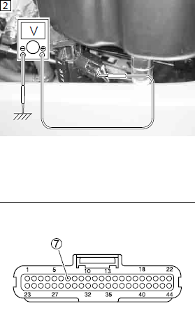

Błąd C49 Zaworu PAIR (FI) na przykładzie Suzuki V-strom DL 650 oraz DL 1000
Zawór PAIR służy do dopuszczania do kolektora wydechowego powietrza w celu umożliwienia dopalenia pozostałości.
Najczęstsze przyczyny błędu :
- Usterka obwodu sterowania elektrozaworu PAIR lub samego zaworu
- Usterka kontroli zaworu elektromagnetycznego PAIR.
- Usterka ECM.
Identyfikacja problemu
1) Wyjąć zbiornik paliwa.
2) Wyjąć filtr powietrza z obudową
2) Wyłączyć zapłon. 3) Sprawdź złącze elektrozaworu PAIR czy nie jest zabrudzone, zawilgocone, czy nie znajdują się w nim luźne styki itd.
4) Zdjąć wtyczkę z elektrozaworu PAIR, zmierzyć oporność pomiędzy stykami cewki : Rezystancja powinna wynosić 20 - 24Ω przy 20 st.C.
Jeżeli rezystancja nie jest właściwa - należy wymienić elektrozawór.
5) Podłączyć złączkę sterowania do elektrozaworu PAIR .
6) Włączyć zapłon. 7) Zmierzyć napięcie na przewodzie między przewodem brązowym a masą motocykla. Napięcie powinno wynosić tyle, ile napięcie na akumulatorze ( 11.5-13V)
Jeżeli napięcie jest ok :
- sprawdzić przewód brązowy czy nie jest zwarty do masy lub przerwany.
- Jeżeli instalacja i złącza są ok, przyczyną problemów może być uszkodzony ECM. Przed wymianą ECM ponownie sprawdź każdą złączę i przewód.
