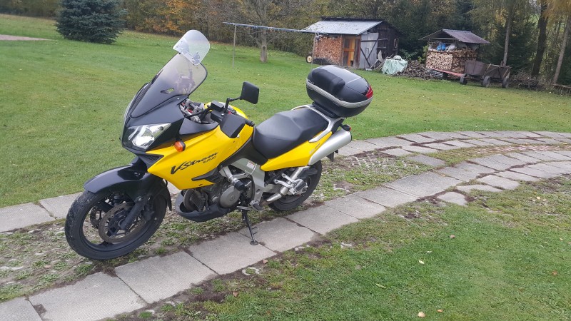

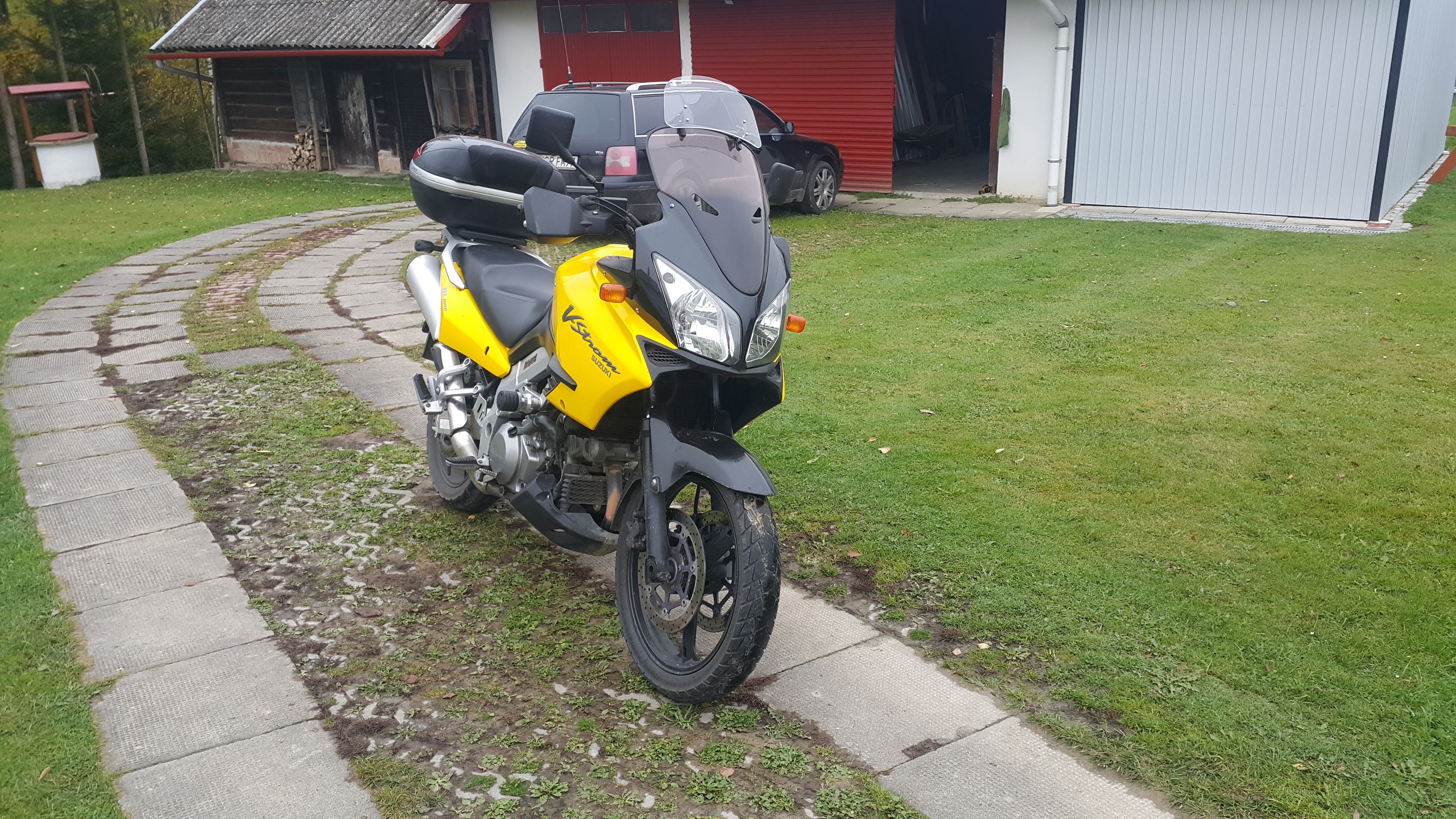

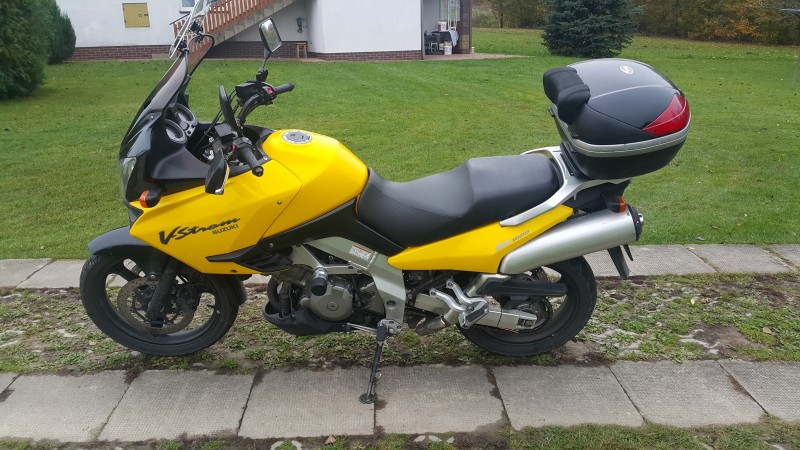

Chciałbym się wam pochwalić moim nowym nabytkiem, może niezbyt młodym ale taki mi się podobał DL1000 K3 ;) Kupiłem w malowaniu dość oryginalnym, ale taki mi się właśnie podobał. Mam go od półtora miesiąca i zrobiłem 2500km, spalanie na motostat 5.64l a nie jeżdżę powoli choć ciągle się uczę. Dla tych jeszcze co mówią że się nie da to zamknąłem oryginalne opony bridgestony z bieżnikiem ok. 2mm z 2004r. Oczywiście przy 25C choć trochę się bałem :D

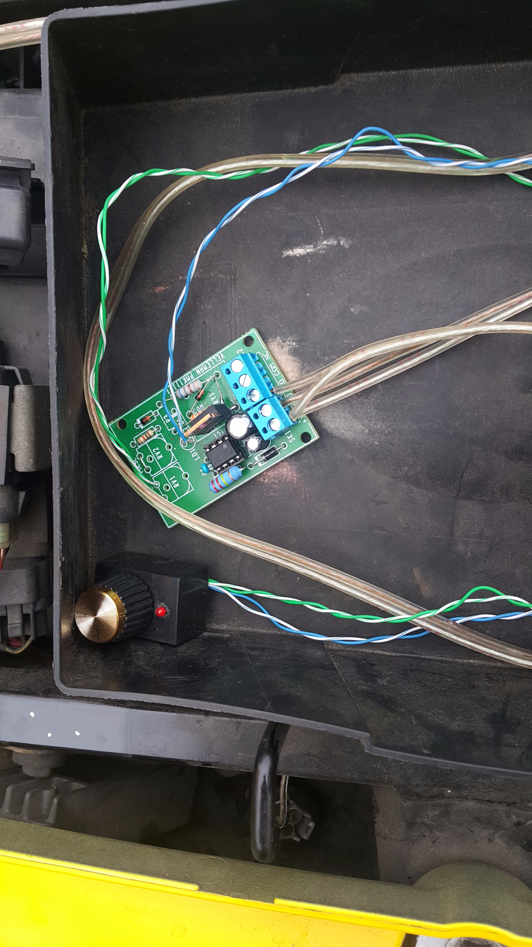

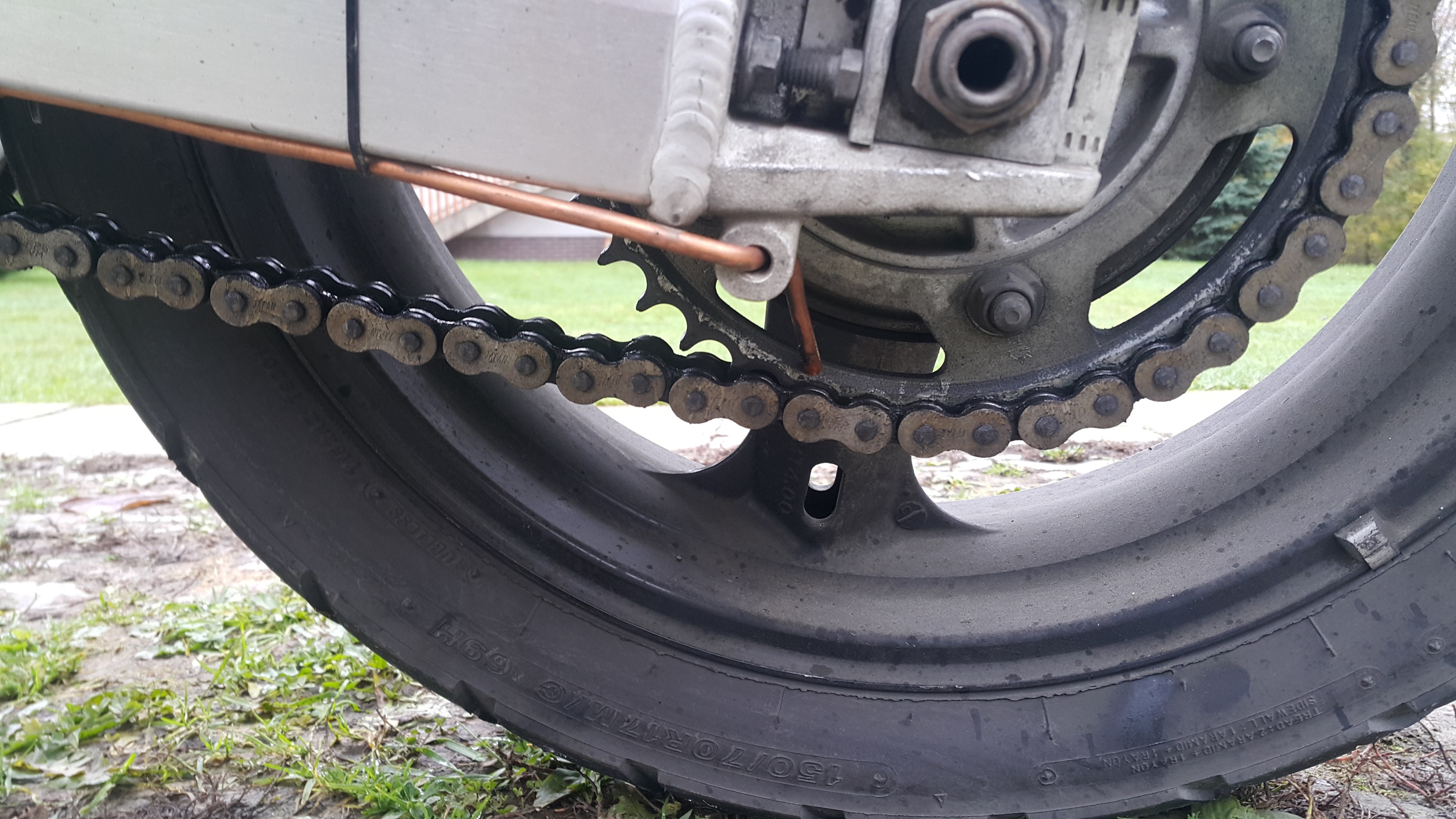

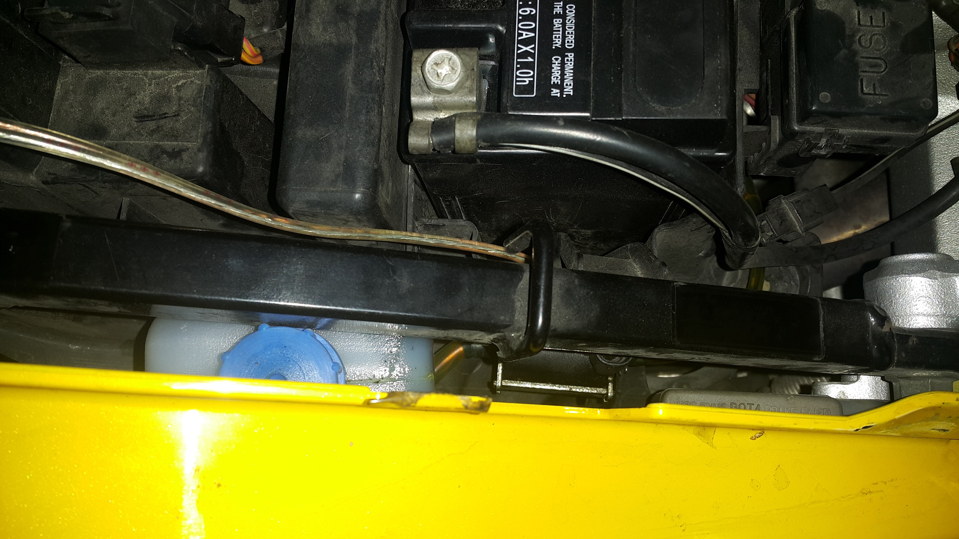

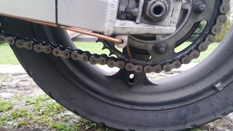

-zrobiłem oliwiarkę własnej roboty (na pompce). i tu moje pytanie czy nie lepiej dyszę zamiast na boku zębatki umiejscowić tuż przed tak żeby kropla spadała bezpośrednio na środek łańcucha? Mam wrażenie że środek łańcucha jest słabo naoliwiony w porównaniu z bokiem (tam gdzie łączą się ogniwa) ale to może tylko moje wrażenie gdyż rolki nie są suche. Oczywiście docelowo regulacja trafi na kierownicę a sterownik w obudowę.

Dysza
Dysza
Sterownik + regulacja

Prezentuje się super, gratulacje! Podziel się przepisem na olejarkę w odpowiednim wątku, akurat niedawno była dyskusja na temat pompki, skąd wziąć, za ile itd...

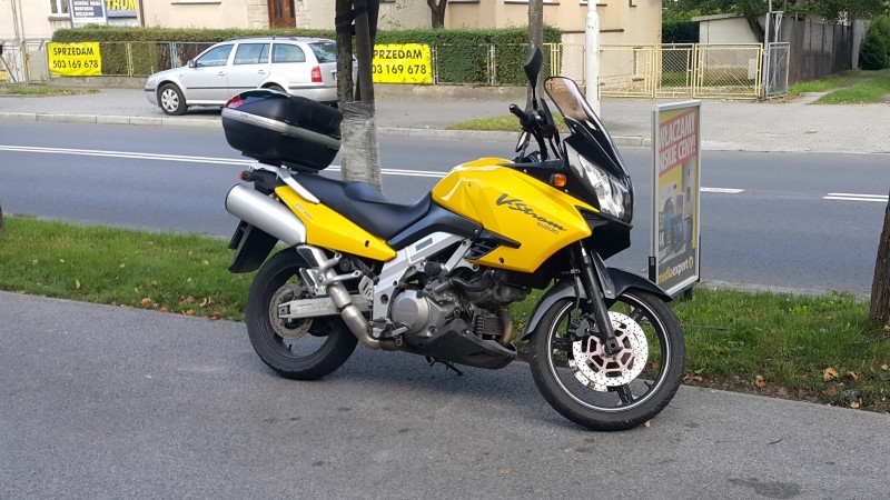

Fajnie ten żółtek wygląda.
Pasuje kolorystycznie do reklam na płocie z pierwszego zdjęcia :)

Dzięki panowie, fajnie że się podoba. Staszek odnośnie oliwiarki oczywiście z czasem napiszę, jak ładnie zapakuje w obudowy i zrobię na cacy. No i muszę mieć wenę bo o ile w praktyce jestem dobry to w układaniu zdań i pisaniu mi nie idzie :D Jeśli planujesz też sobie zrobić to pisz na priv, chętnie pomągę. Pompka dellorto od skutera 2t (chyba renault) używka za 50zł. Nowa 150zł - średnio się opłaca dlatego wziąłem używkę.

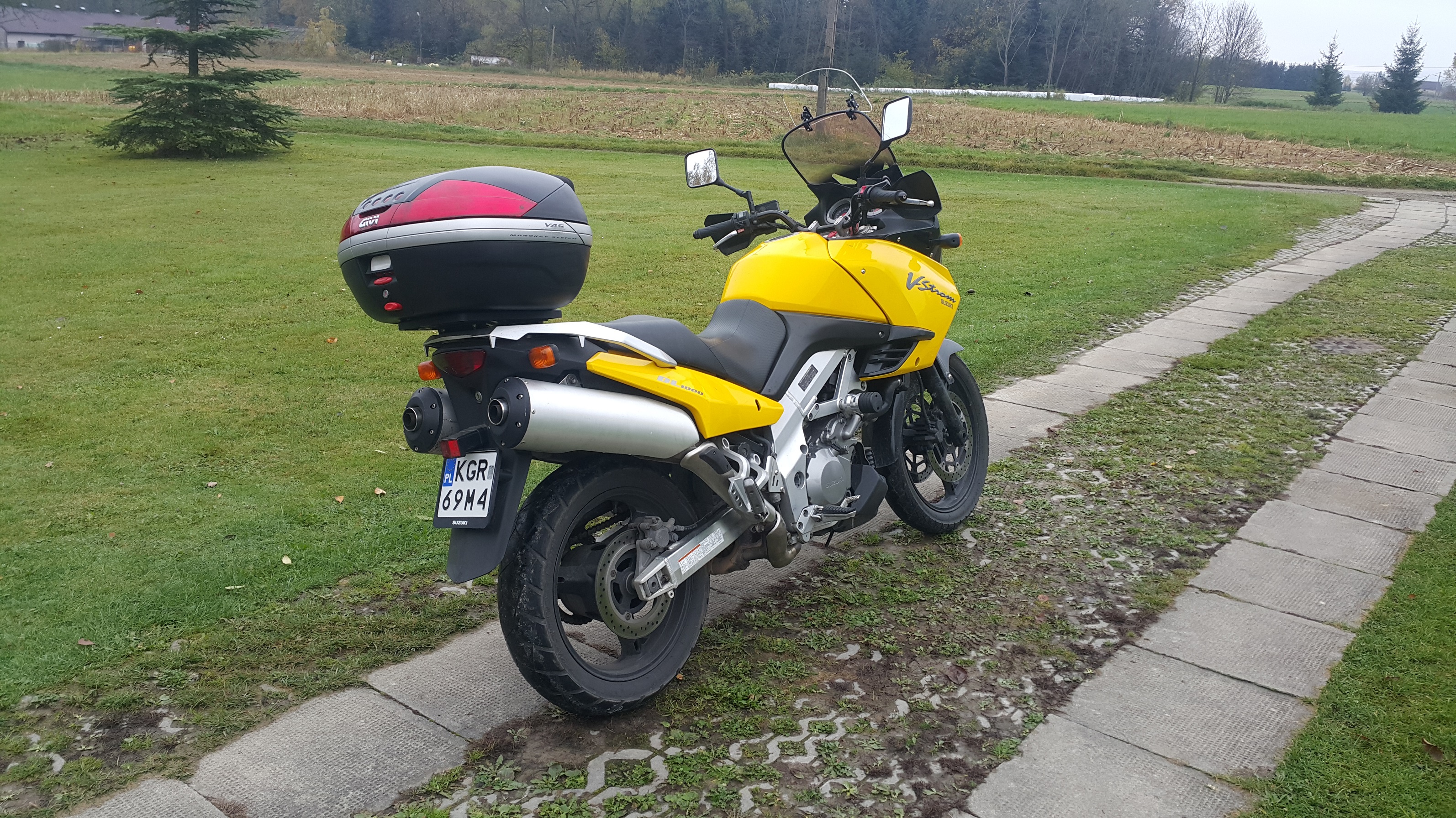

Witaj cena i rocznik się nie liczy ważne żeby Tobie odpowiadał. Bo to Ty będziesz jeździł i Ty masz się uśmiechać patrząc na swoją maszyne stojąc w drzwiach garażu. Co do moto to myślałem sam nad takim kolorem ale życie zmusiło do zakupu czarnego. Moja jedna rada na pierwszym zdjęciu na przedniej feldze naklejony masz pasek odblaskowy a na następnych zdjęciach już tego nie ma. Moim skromnym zdaniem przyklej paski na obie felgi raz ze optycznie powiększa koło i poprawia wygląd całego motocykla to przy okazji wieczorami masz wielkie odblaski jak ktoś jedzie z boku i Cię lepiej widać. Plany masz fajne teraz na spokojnie tylko przeczekać zimę w pocie czoła podczas prac przy moto i na wiosnę w trasę.

Karol dzięki za rady, na pewno odblaski wylądują na kołach (nie wiem tylko czy poradzę sobie sam z przyklejeniem) :D a dla ciekawostki nie było w ogóle odblasków (na pierwszym zdjęciu chyba tak światło słoneczne pada że faktycznie wyszło jakby był :D ) A jeśli chodzi o pracę przy moto to od poniedziałku ruszyła pełną parą

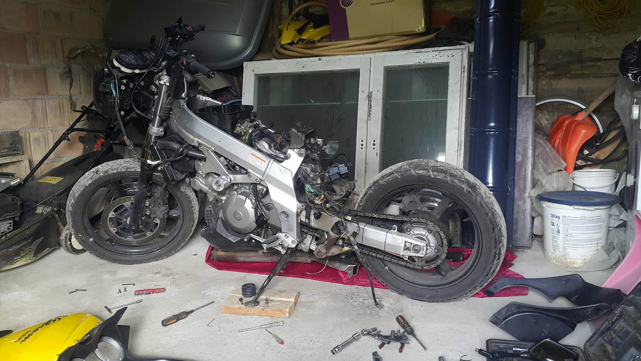

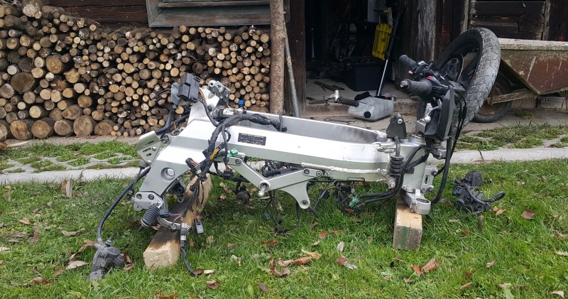

A tu ciąg dalszy. Od czwartku składamy i smarujemy. Myślałem że kosz sprzęgłowy do wymiany bo szarpało przy wolnych obrotach i trochę hałasował jednak po wyciągnięciu nie stwierdziłem ani grama luzu. Po za tym łożyska kiwaczki do wymiany (próbuje z zamiennikami i dorobioną tuleją, dołożę uszczelnienie z oringów). Wymieniony oring rozrusznika gdyż tam się pociło (dobrany w volpexie silikonowy z odpornością do ponad 130 stopni, oryginalny widać czarny zwykły), oraz olej w lagach na 15w amortyzol orlena. Teraz parę zdjęć jak to wygląda. Mam nadzieję że poskładam wszystko :D

Rozebrać nie jest trudno.. . Tylko teraz kto to wszystko poskłada :)

Haha dam radę. Jak nie to będę prosił o zdjęcia co jest jak i gdzie przykręcone :P Już zacząłem składać. Jutro mam mieć łożyska kiwaczki więc robót ciąg dalszy. A w sobotę mam nadzieję że silnik już wyląduje w ramie i będzie z górki.
