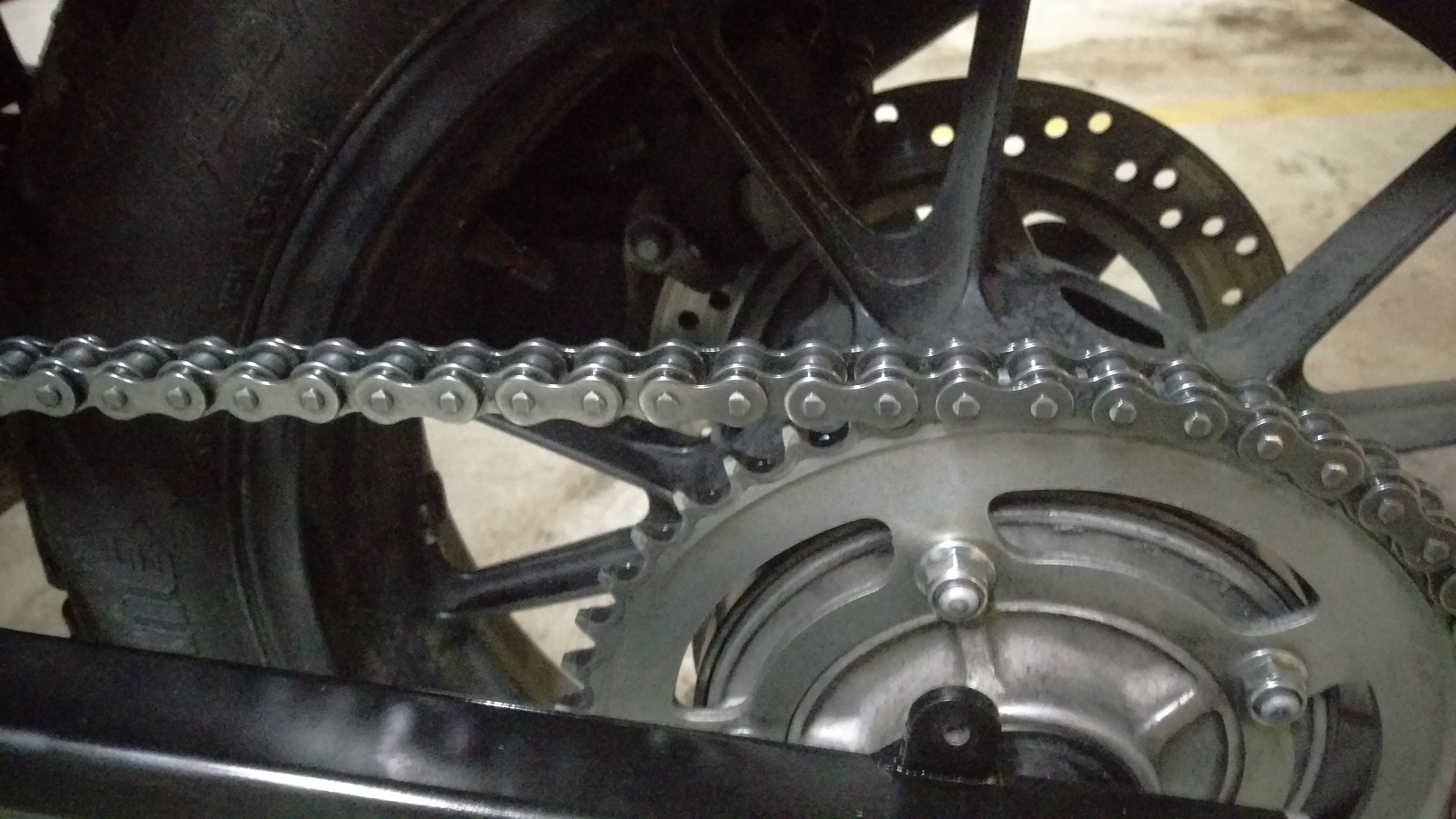

Wydałoby się że ta prosta czynność nie wymaga żadnego opisu, jednak przetestowałem dla was :) poniższą zabawkę i powiem wam że efekt jest na prawdę dobry.
https://www.moto-akcesoria.pl/do-lancuc ... cucha.html
Podsumowując , prosty montaż, szybsze i dokładniejsze czyszczenie, nie brudzi koła felgi, ogólnie sama przyjemność. A obecnie w promocji całkiem dobra cena.
Nie zrobiłem zdjęcia przed czyszczeniem :( ale po już tak naprawdę ładnie wyczyścił cały ten syf z łańcucha po wczorajszej jeździe :)

A dzięki, kupuję, przetestuję. Kiedyś próbowałem tej trójstronnej szczoteczki, ale słabe to było i wróciłem do szerokiego pędzla i nafty.

Nie wiem jak czyściłeś ale kumpel zawsze stawia na centralce, podpina to ustrojstwo i na jedynce na wolnych obrotach czyści. Wlewa bodajże albo benzyne albo naftę.
Fakt, ładnie to to domywa łańcuszek

Mam tego kettenmaxa i mogę go śmiało polecić. łatwo i wygodnie sie tym myje. Po wszystkim szmatą na sucho i smarowanie. Łańcuch jak nowy :)

Nie ma takiej odwagi aby na jedynce to robić, ale na centralce i koło obracam ręcznie :), Nafta do butelki i pięknie czyści.
