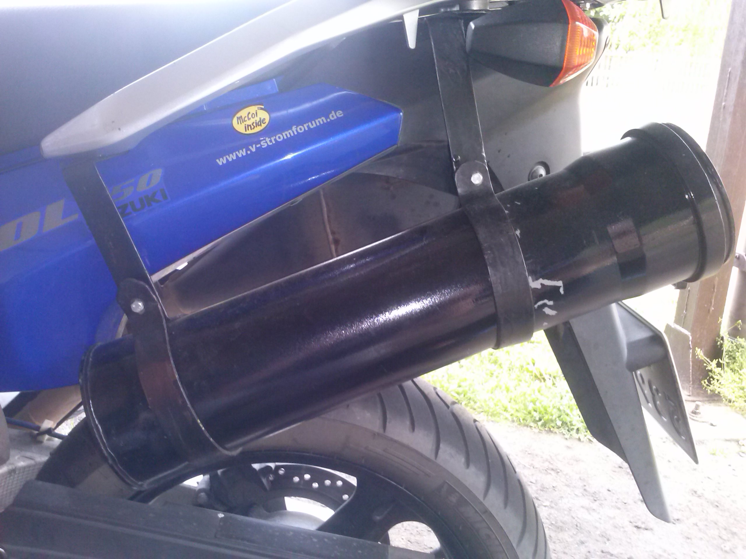

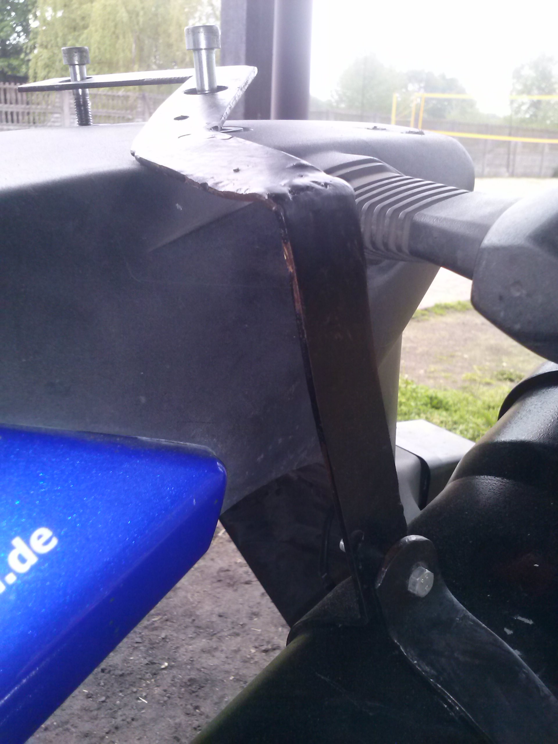

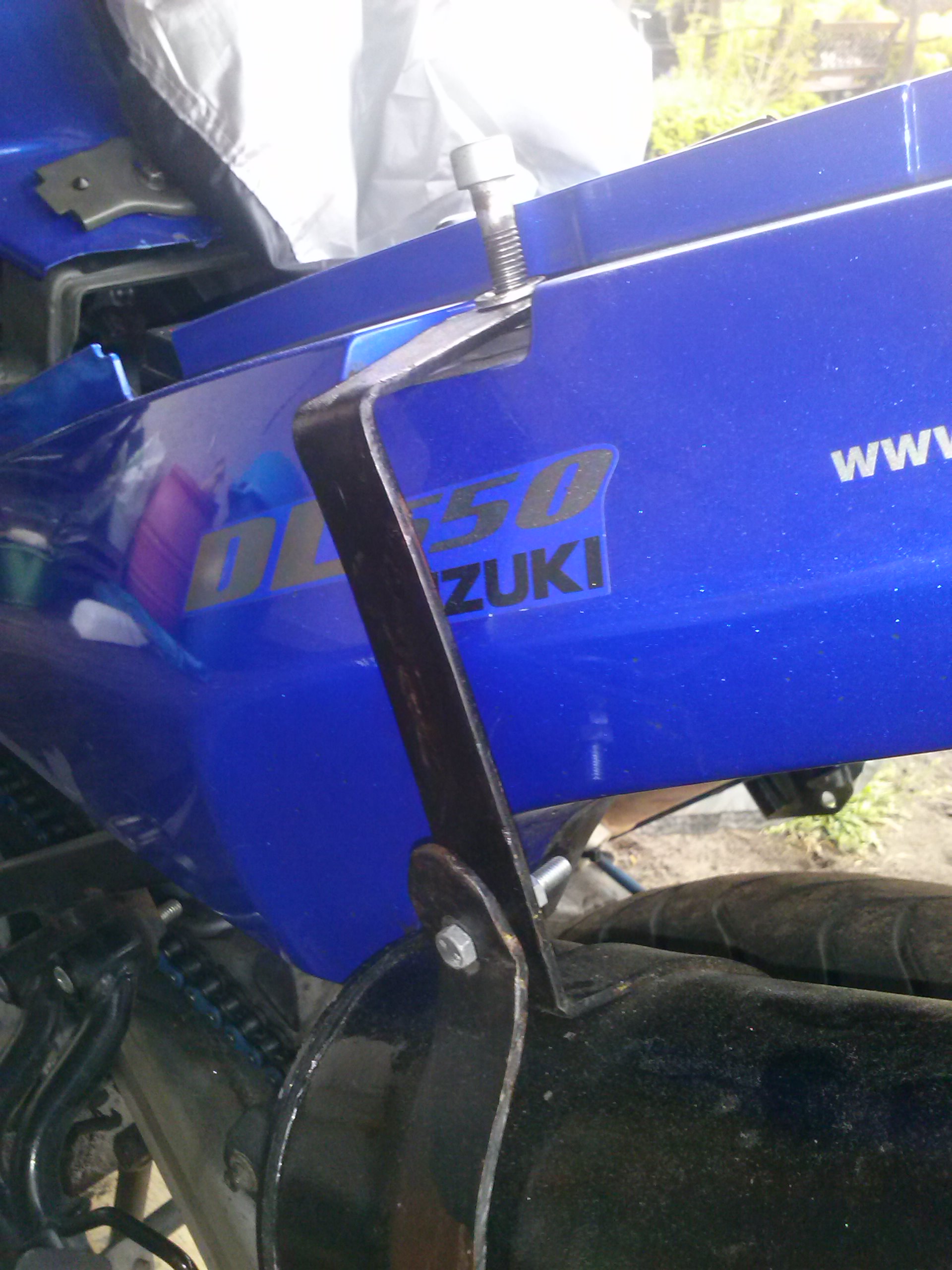

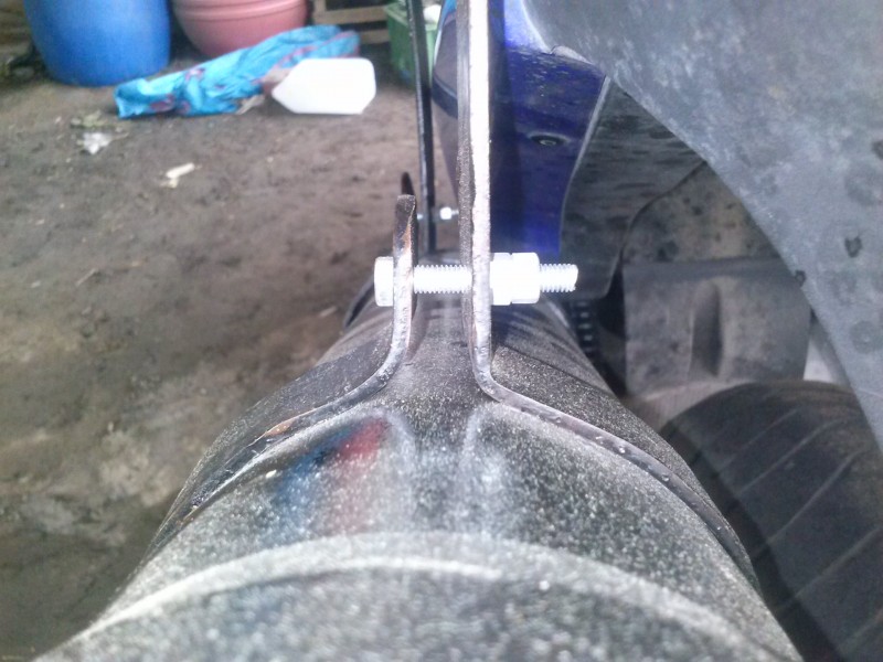

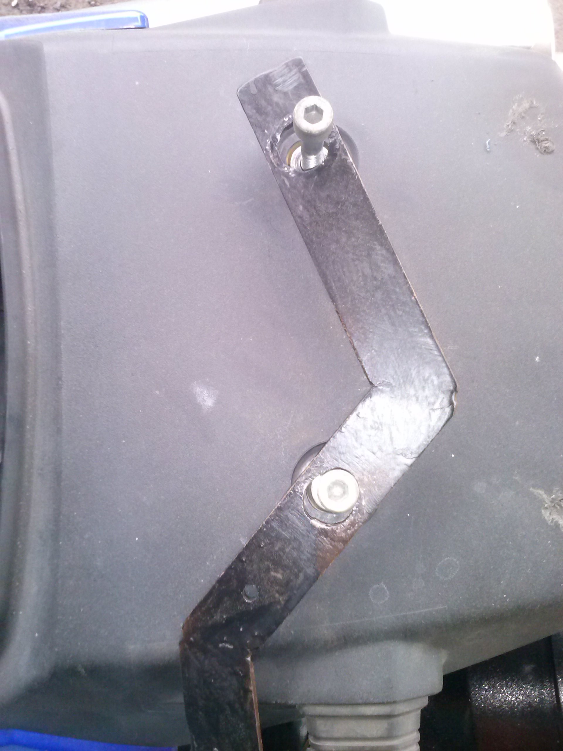

Oczywiście że się da. Robisz mocowanie z płaskownika. Mocujesz pod śruby trzymające aluminiowy stelaż. Poczekaj do Ndz to ci wyślę zdj jak to miałem w moim z 2004 roku. U mnie zdało egzamin

tak to u mnie kiedyś wyglądało

Dzieki...bede walczyl z tematem. A ten piornik sam robiles? Czy allegro?

a to rat bike ;) :D

@Benek, to ma jeździć i spełniać swoje zadanie. Wygląd miał dla mnie drugorzędne znaczenie. V Strom to nie armatura, żeby się błyszczał. Kupić gotowca, to każdy głupi potrafi. A tego typu mocowania na necie nie kupisz, trzeba samemu kombinować.
@pablozpolska Sam robiłem. Zwykła rura kanalizacyjna fi 110 mm. Do tego 2 dekle. Rurę ciąłem na długość żeby ręka weszła. Później obcięty koniec obrobiłem papierem ściernym i podgrzałem nad palnikiem, żeby można było dekiel wcisnąć (robił jako dno kibelrury).Z przodu obcinasz trochę uszczelkę, żeby można było wkładać i wyjmować dekiel (u mnie wchodzi ciasno, żeby otworzyć kibelrurę, to muszę się troszkę naszarpać z deklem). W sumie to kibelrura kosztowała mnie ok 30 zł.
