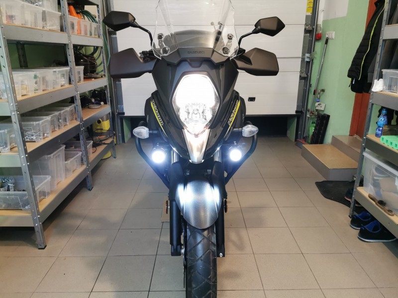

Witam miłośników v-sztromów zamontowałem sobie halogeny w ten sposób co wy na to.

A nam się to bardzo podoba. Podaj więcej szczegółów, wymiary i kształty wspornika.

Re: Halogeny
Post autor: GrzesiekK »
Dla mnie super.

Re: Halogeny
A to aby nie gotowy stelaż z Touratech-a ?

Re: Halogeny
Post autor: Mariuszek79 »
Nie to wszystko sam robiłem bo nic nie znalazłem w internecie tego typu mocowań do suzuki. Do większości motocykli występuje a do v-stroma nie.

Re: Halogeny
Fajnie wyszło - do starszych modeli można kupić, do nowego faktycznie się jeszcze nie ogarnęli.

Re: Halogeny
Post autor: miczon »
Super właśnie szuka czegoś takiego !!!
Przyjmujesz zamówienia? Możesz podesłać jeszcze trochę zdjęć? A masz może foty z montażu?
Co to za ledy?

Re: Halogeny
Bardzo zmyślna robota. Pogratulować.

Re: Halogeny
Post autor: Adam DL650 »
Witam, dał byś radę opisać w jaki sposób podłaczyleś elektryke? ( fotki, szkic?)
Przekaźnik? Gdzie się podpiołeś?
Pozdro
Adam
Re: Halogeny
właśnie kupiłem takie same halogeny z ebaya i to mocowanie Twoje mi sie bardziej podoba niż na gmole, zamawiam :)

Taki szybki szkic jak to zrobiłem.

Wspawałem takie nitonakrętki M10.

Instalacja elektryczna była w zestawie z halogenami tylko włącznik zmieniłem, a wpiołem się we wtyczkę od żarówki pozycyjnej.

Re: Halogeny
Świetna robota. Halogeny z alledrogo? Trzeba wszystko rozbierać żeby wspawac te nity?

Re: Halogeny
Halogeny tak z allegro, i najlepiej rozebrać żeby mieć wszystko na wierzchu a stelaż na stole :)
