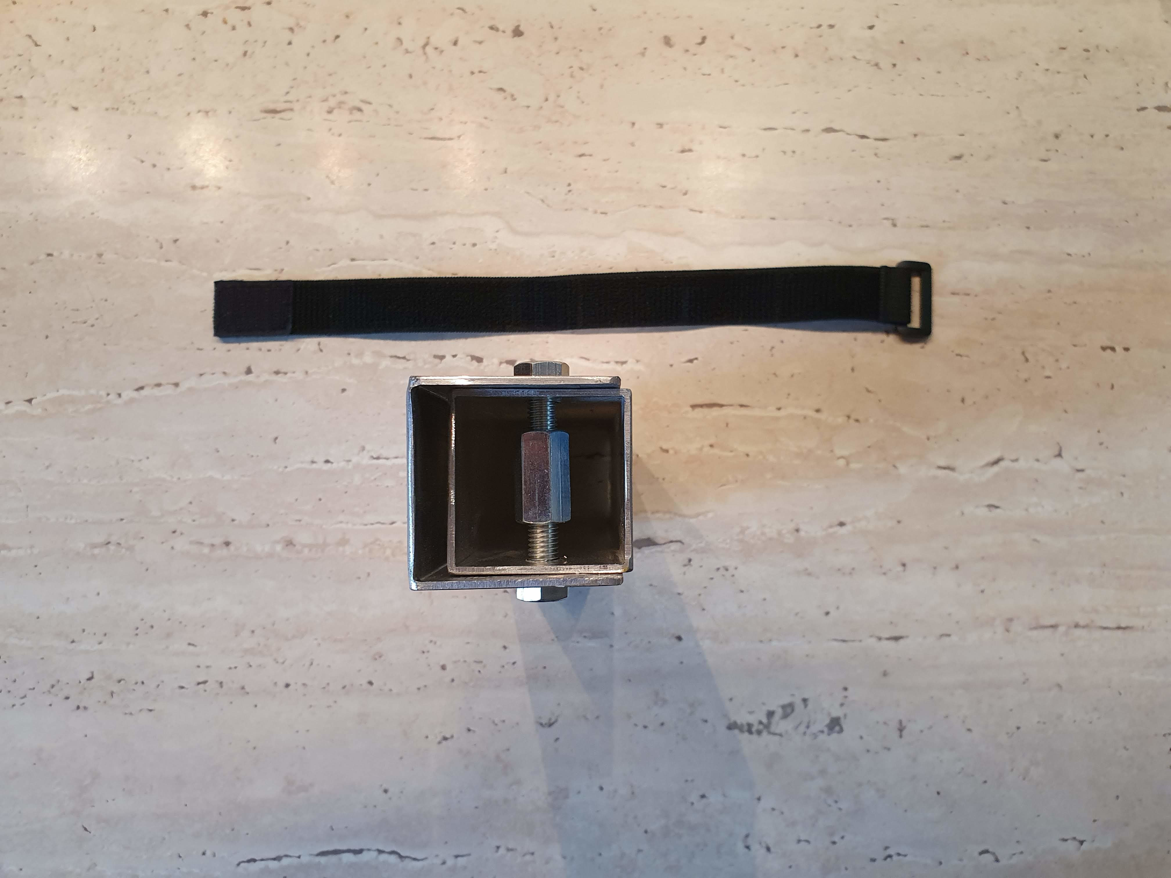

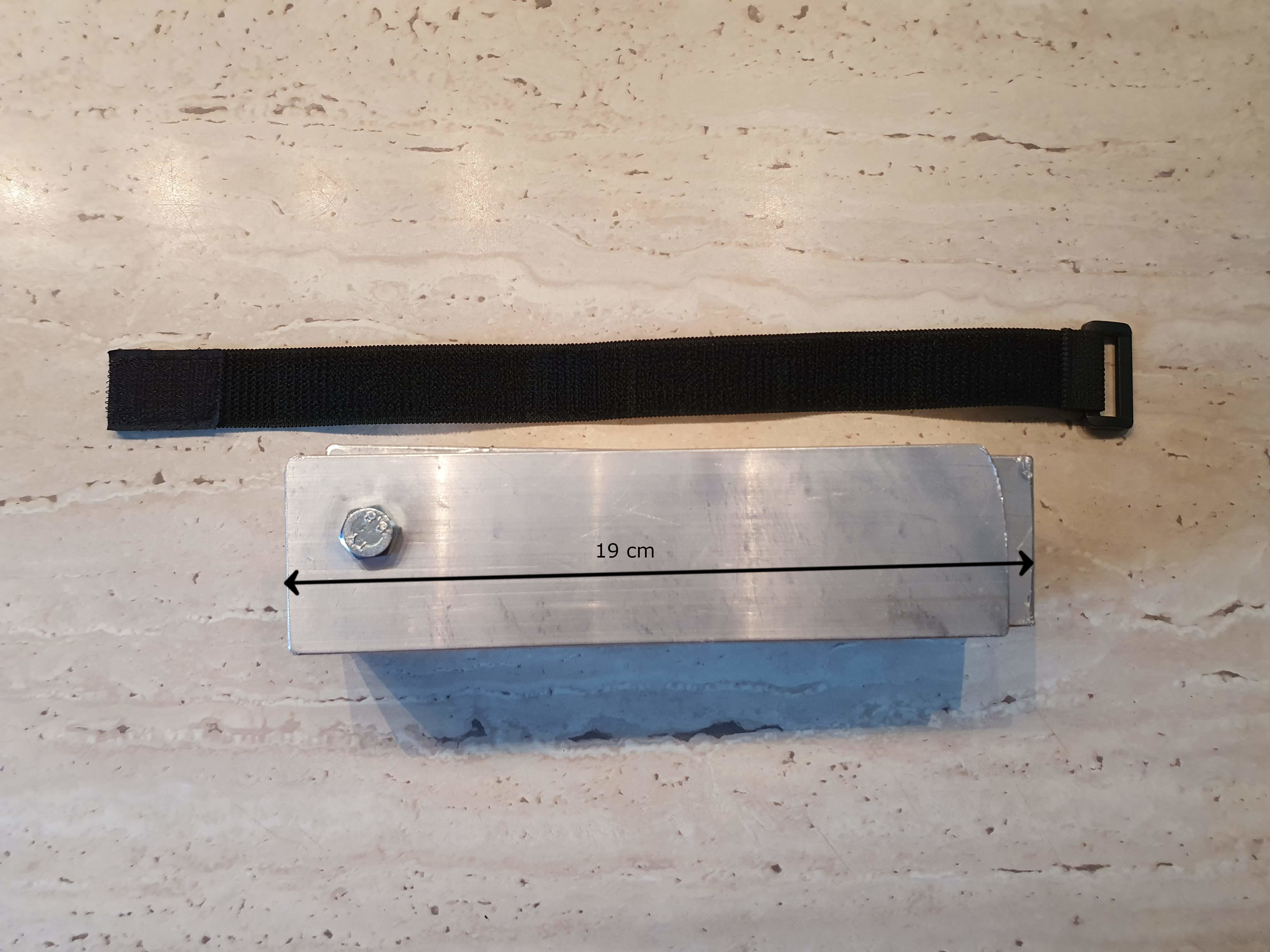

Kiedyś mając GSX-Ra strasznie denerwowało mnie przetaczanie motocykla przez pół parkingu, aby nasmarować łańcuch. Szukając w necie patentów trafiłem na PackJack - mały podnośnik pod tylne koło.
strona producenta
Parę lat temu było trochę droższe więc postanowiłem zrobić własny podnośnik z profili aluminiowych. Działało super :D
Teraz mając V-Storma i widząc ceny stopek centralny stwierdziłem, że nie będę wydawał tyle kasy tylko po to, aby ułatwić sobie smarowanie łańcucha.
Znowu zrobię sobie PackJacka :D
Z pomocą kumpla wyszło coś takiego:
1
1
2
2
3
3
4
4
5
5
6 - zabezpieczenie hamulca
