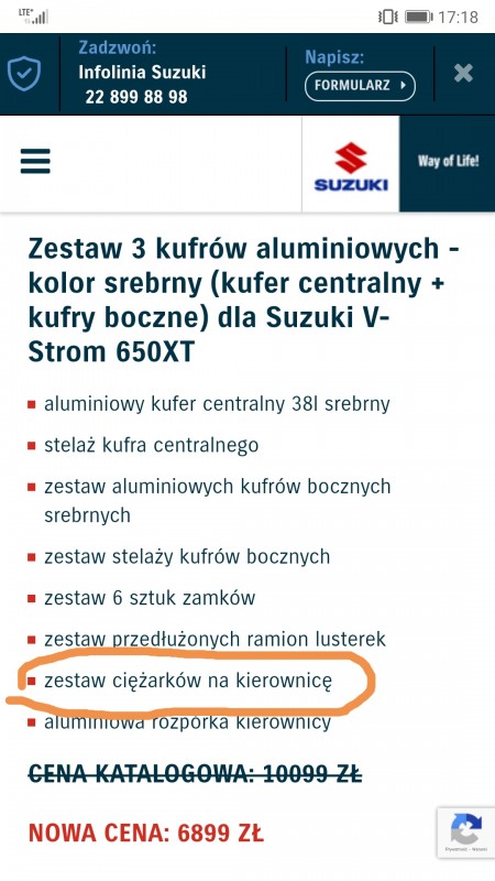

Ponoć do kompletu stelaża kufra centralnego Suzuki, producent dodaje ciężarki kierownicy o większej masie, aby zniwelować drgania kierownicy wywołane kufrem (obciążeniem i aerodynamiką). Może ktoś ma doświadczenie?
