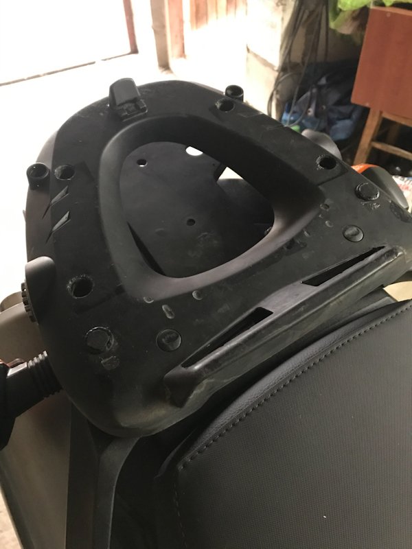

Witam
Nie dawno przesiadłem się na DL650 z 2008roku. Sprzedający dołożył luzem do Suzi kufer centralny Givi Simply 48l.Link do kufra po niżej. W kufrze była również płyta montażowa GIVI ale bez stelaża. Czy ktoś może podpowiedzieć jak mogę zainstalować ten kufer? Opłaca się dokupować jakąś płytę czy korzystniej będzie jakiś nowy kufer dobrać z dedykowaną płytą pod Dl 650?

Wytnij kawałek blachy i przykręć do bagażnika, następnie wywierć w tej blasze otwory tak aby zamontować na niej płytę od kufra i tyle.

Jeżeli to płyta z systemu monolock to powinien pasować stelaż E528M z Givi. Gdyby Ci się nie chciało samemu robić.

Nie wiem ile waży ten twój kufer , bo te płyty są raczj uniwersalne ,ale mocowania są już dedykowane . Też początkowo myślałem ,przykręcę do bagażnika i git ,ale troszkę się podowiadywałem i teraz wiem jak wygląda mocowanie płyty do DL-a https://photos.app.goo.gl/N9zpxrxf1DPGzZSz7 . O ile jeszcze jeździsz sam ,to wersja do bagażnika może wystarczy ,ale jak ktoś miał by się opierać o centralkę ,to te podpórki i blachy wydają się dobrym rozwiązaniem https://photos.app.goo.gl/xdeP6THPMJCUHgVSA .
