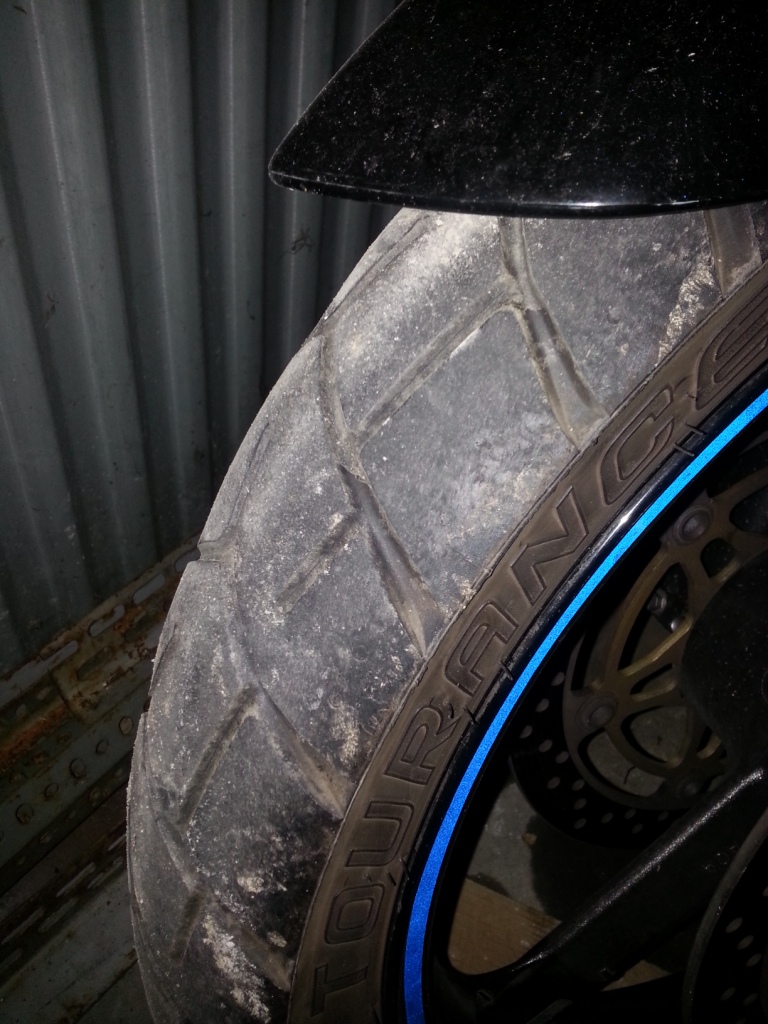

Jest wątek kiedy kupować opony, to ja zapytam kiedy zmieniać opony.
V-Strom to mój drugi motocykl, w poprzednim nie miałem potrzeby zmieniać opon więc nie zagłębiałem się zbytnio w temat.
Teraz wydaje mi się, że prawdopodobnie pasowałoby zmienić ale pewności nie mam, a nie uśmiecha mi się wywalić 900 zł, które miałem przeznaczone na inne modyfikację w motocyklu.
Potrzebuję opinii fachowców.
Obie opony z III kwartału 2011 r. Przednia środkiem ma 2 - 3 mm bieżnika, tylna środkiem mocniej zdarta, ok 3 - 3,5 - 4 mm na środku. Bokami ma 5 - 6 mm. Dziwna sprawa ale na żadnej z nich nie udało mi się znaleźć znaczników zużycia opony.
Zmieniać ze względu na wiek, na bieżnik, na jedno i drugie, czy można się jeszcze w koło komina pokręcić? Nakręcone mają ok. 14 kkm.
Co sądzicie?

W Tourance EXP maksymalna wysokość bieżnika to przód 4,6 mm, tył 7,8 mm.
Minimalna określona prawnie głębokość bieżnika to 1,6mm lub do znacznika. Czasami producenci opon podają wyższe parametry ale nie są one prawnie wymagane.
Jeżeli wybierasz się w daleką trasę - kilka tyś km. to moim zdaniem na pewno trzeba myśleć o oponach. W innym wypadku da się jeszcze po nich pojeździć - jeżeli nie czujesz by się coś działo itp. Z tym że róznica w przednich oponach 2 i 3 mm głębokości to bardzo dużo :) 2 to malutko, 3 to jeszcze w miarę ok :)
Płytszy bieżnik to przede wszystkim gorsze odprowadzenie wody - więc ew. z przodem na deszczu uważaj :)

Tourance`je mają dość głęboki bieżnik jak są nowe, te są raczej na wykończeniu.
Wg mnie niestety ale te pieniążki pójdą raczej na oponki

Przednią, już przy oględzinach Stroma, zakwalifikowałem do wymiany ale chciałem się jeszcze upewnić czy słusznie.
Wątpliwości mam co do tylnej, głównie ze względu na jej wiek. Wszędzie piszą, że powyżej 5 lat to szmelc bo twarda, bo uślizgi itd. Nawet jeśli bieżnik jest jeszcze ok. powinno się takie opony wymienić.

Pogrzebałem trochę i znalzłem taką tabelę w teście opon enduro turytycznych z 2008 r.
Wynika z nigo że testujący te opony po 4.5 tyś km. z przodu mieli 3.2mm, tył 3,5 mm - w ziwazku z tym uznali że przód wystarczy na drugie tyle a tył ok. 1700km ( do minimalnej głębokości bieznika - przy zachowaniu takiego samego stylu jazdy , nawierzchni itp..)
Ty masz z tyłu więcej bieżnika. Z przodu mniej lub mało ( 2 lub3 mm.. )
A wiek.. :) równo 5 lat...
WIęc ci bardziej oszczędni powiedzą że moesz zrobiić na tych oponach jeszcze chochocho...
Sprzedawcy opon i ci majętni - że natychmiast by wymieniali.
A ty.. zrobisz jak uważasz. Sam wiesz jak moto zachowuje się na drodze.
Moim zdaniem wokoło komina można jeszcze trochę pojeździć. O ile nie jeździsz po kałużach w deszczu..
To nie jest tak że po 5 latach nagle opona twardnieje. Miesznka gumy podobno powoli zmienia swoje właściwości.
Wiesz.. kolega zmienił niedawno opony 14 letnie w motocyklu i nie narzekał na ich trzymanie. Tylko łyse już były..
Więc i tak decyzja należy do ciebie.
Oczywiście dobrze było by wymienić i mieć wszystko igła i ideał. Jak się da to super.
I nikt nie doradzi ci nic innego tak naprawdę - ponieważ ty Ty na nich brykasz, i to ty poniesiesz konsekwencje ew. uślizgu czy aquaplaningu.
W każdym razie na szkolenie wiosenne w terenie przydało by się coś bardziej terenowego :D
