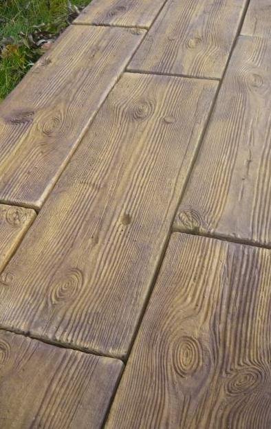

a co sadzicie o betonowych płytach tarasowych?

Ja przed drewnem miałem taras wyłożony betonowymi płytami, i kompletnie mi to nie pasowało w trakcie użytkowania, beton jest zimny, wg mnie nie ma "klimatu", drewno to drewno, w lecie najczęściej chodzimy po tarasie bez obuwia, dzieciak bawiąc się siedzi bezpośrednio na drewnie i nie ma odczucia zimna jak na betonie, z betonu zawsze jakiś piasek do domu się wnosił, itp.Jak już pewnie wiesz drewnianemu terasowi trzeba będzie poświęcić trochę więcej czasu aby o niego zadbać, ale wg mnie warto.
