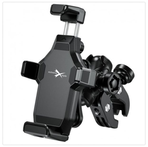

Uchwyt na telefon się sprawdził. Rewelacja. Polecam: https://motoluka.pl/uchwyty-na-telefon- ... 31239.html
extremestyle M25.jpg (32.88 KiB) Przejrzano 9750 razy
