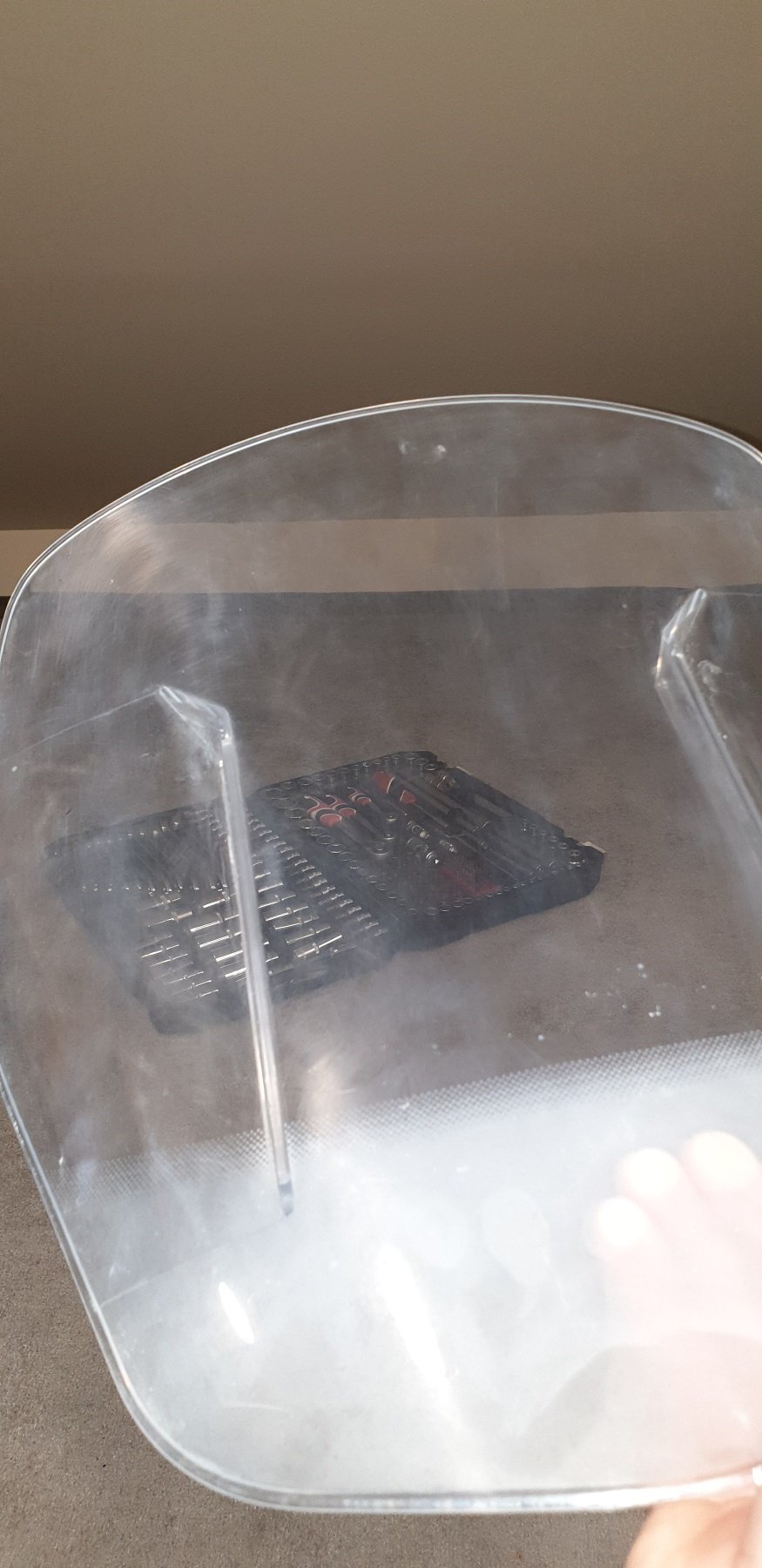

Cześć. Mam pytanie odnośnie szyby. Kupiłem taki zestaw do polerowania, jednak nie przyniósł on żadnych efektów.
https://allegro.pl/oferta/zestaw-do-usu ... 0454813880
Pytanie jest moje czy jakąś chemią jestem w stanie poprawić stan tej szyby czy lepiej ( a może i nawet taniej zapłacić 150zł ) oddać do gościa, który przykładowo poleruje lampy samochodowe?
Chyba że po prostu użyłem złego zestawu i powinienem kupić taki:
https://allegro.pl/oferta/zestaw-do-pol ... 0469465449
szyba
szyba
2023-02-14 19.37.52.jpg (179.54 KiB) Przejrzano 7361 razy
Posty: 1606
Re: Rysy na szybie - czym i jak usunąć?
Polerowałeś tworzywo sztuczne środkami do polerowania szkła. To się nie mogło udać.

Kiedyś w programie 101 gadżetów pokazane były ściereczki do regeneracji reflektorów (nie szklanych). W programie efekt był fajny i pięć minut roboty. Ciekawe jakby to zadziałało na taką szybę. To przykładowa aukcja (nie mam z nią nic wspólnego). Kiedyś dodałem do ulubionych gdyby trzeba było do auta. https://allegro.pl/oferta/sciereczki-do ... 1795141145

Wygoogluj sobie "usuwanie rys pastą do zębów ". Reflektory w aucie udało mi sie zrobic jak nowe jakis czas temu.
Posty: 5212
Kiedyś dawałem szybę do detailerów. Za polerowanie i zabezpieczenie powłoką ceramiczną dałem chyba 80zl

Za chwilę okaże się, że na różne specyfiki wydasz więcej, a efekt może być różny :roll:
Ja bym oddał do takiego gościa... Ewentualnie sprawdź najpierw, czy jakiś serwis motocyklowy w Twojej okolicy nie oferuje takiej usługi w niższej cenie. Niektóre tak robią, a w zimie z reguły mają mniejsze obłożenie robotą...

Mam w samochodzie plastikowe i fajnie wyczyściłem papierem wodnym. Kilka gradacji. Im bardziej głębokie rysy tym niższa gradacja. Ja kupiłem chyba od 800 do 2000 czy 2500.
Później pasta polerska do konserwacji.
Ma początek 800 i do najdrobniejszego. Fajnie wyszło za małe pieniądze bo arkusze i pasta starczy na 2x.

Osobiście nie wiem, czy jest sens. Nawet jeżeli spolerujesz ładnie sam lub dasz do spolerowania to potem ze trzy razy spojrzysz na nią i już nowe rysy powstaną od samego patrzenia. IMO lepiej się pogodzić z faktem, że ta szyba rysuje się od byle czego. Jeżeli już musisz to chyba bym jednak sugerował zrobić tak jak radzi @Centrino.

Bez zabezpieczenia jakąś powłoką ceramiczną te rysy chyba zaraz wrócą.

Oddałem do detailera, 100zł i czekam na efekty

ja do usunięcia takiego efektu użyłem
ZESTAW DO POLEROWANIA REGENERACJI REFLEKTORÓW
EFEKT ZADAWALAJACY

Dodam od siebie, bo swego czasu regularnie polerowałem reflektory i szyby.
Polecam oklejanie nowych lub wypolerowanych szyb motocyklowych, reflektorów wysokiej jakości folią, ale u fachowca który dobierze odpowiednią folię i sam fachowo oklei, a i pewnie wcześniej wypoleruje.
P.S. Szyby/szybki motocyklowe dużo łatwiej się poleruje niż reflektory (z poliwęglanu), bo nie są pokryte specjalną powłoką na UV którą to trzeba usunąć szlifując (najlepiej maszynowo) papierem ściernym. Gradacja papieru dopasowana od stopnia zniszczenia elementu do polerowania.
Do idealnego wypolerowania potrzebna jest polerka, od biedy może być wiertarka z odpowiednio dobraną końcówką z gąbką/gąbkami lub futrem (futro jest bardziej agresywne i nie przegrzewa się).
Powłoka ceramiczna jest bardzo fajna, ale schodzi po roku, dwóch latach i zabieg trzeba w mniejszym lub większym stopniu powtarzać.

Od lat używam preparatu "niewidzialna wycieraczka" z firmy AutoLand
https://erli.pl/produkt/niewidzialna-wy ... CAQAvD_BwE
Nigdy nie miałem problemów z rysami na szybie, bo po zastosowaniu preparatu wszelkie zabrudzenia czy owady bardzo łatwo można usunąć.
Szyby w motocyklach rysują się z powodu niewłaściwego czyszczenia.

Jak to się Iżu nakłada? Kiedyś przy okazji bycia w sklepie z lakierami pytałem o taki produkt. Nie było tego. Kupiłem testowo polecany przez sprzedawcę jakieś firmy "krzak" (mieli jeszcze firmy K2) Ten produkt "Krzak" u mnie się nie sprawdził. Test zrobiłem w ten sposób że, połowę szyby pokryłem (według instrukcji) wspomnianym produktem, a drugą połowę "Motul wash&wax" no i ten drugi produkt lepiej wypadł.
