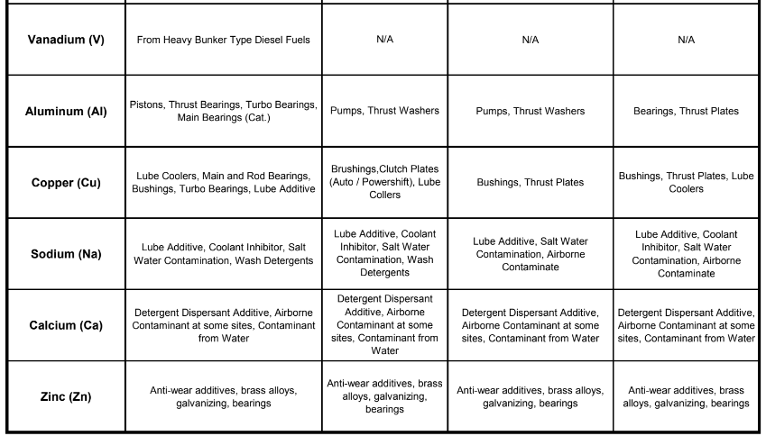

Ja specjalnie ostatnio przeciagnałem wymiane oleju w silniku (9000 km zrobiłem), i wysłałem do Millersa, efekt poniżej. 151 000 km przebiegu, Subaru Legacy 2.0 Turbo.
Zamiast płukanki wymieniłbym olej po prostu szybciej (tak zrobiłem w Vstromie po zakupie). Z doświadczenia znajomych mam złe opinie. Ale mechanikiem nie jestem ;)

@Struna czytałem własnie ale wiekszosc to byly materialy ktore mozna podciagnac jako sponsorowane. W warsztacie robimy na Liqui Moly wszystko, wiec tez zachwalali ta o ktorej mowiles, a przynajmniej gosc ktory wszytsko dostarcza ;) I wiem co miesza sie w oleju, rowniez benzyna o ktorej wspomniales, stad u mnie w oleju taka ilosc Boronu. Wiem tez ze kazdy zglaszal ze silnik chodzi gorzej, glosniej itd, ale to sa subiektywne opinie. Jak masz jakies rzetelne badania porownawcze to podeslij z checia sie zapoznam. Aczkolwiek czesto bedzie ciezko cokolwiek powiedziec, bo nie jestes w stanie wytworzyc czterech identycznych sytuacji w silniku, gdzie jeden zostawisz bez zmiany oleju jako kontrolny, w jeden wlejesz nowy olej, a w dwa wlejesz dwie rozne plukanki. Teoretycznie po takiej plukance powinnismy nie tylko miec lepsza prace silnika, ale tez wieksza ilosc niepozadanych czasteczek w oleju do badania, rozpuszczonych z osadow.
Co do spadku wlasciwosci smarnych oleju to wiem, dlatego zmieniam co 8-10 tys km, a w prymitywnych wolnossacych autach cywilnych co 10-12 tysiecy.
