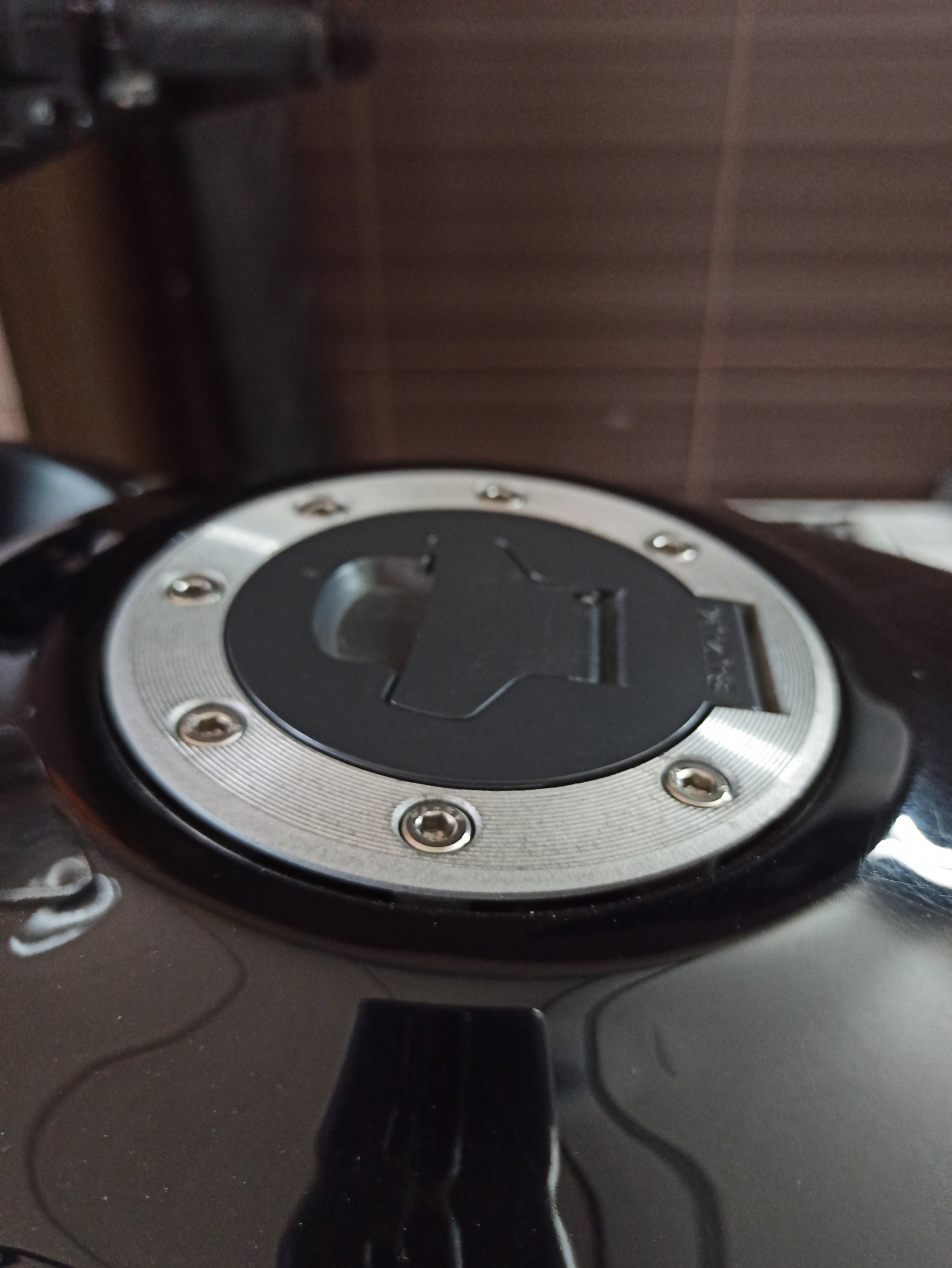

Witam. Od niedawna jestem właścicielem Vstorm 650 z 2005r. Zauważyłem , że korek wlewu paliwa nie zamyka się równo i nie licuje się ze zbiornikiem. Ta obramówka ze śrubami pasuje ładnie, sama cześć z kluczykiem odstaje tak że 2mm do góry od przodu motocykla i można go docisnąć. Jak przestawiam Moto bez odpalania czuć zapach benzyny. Czeka mnie wymiana wlewu czy jest jakiś sposób na naprawę? Nie podobają mi się chińskie podróby i chciałbym naprawić / poprawić oryginał.

Cześć. Mam to samo. Też od niedawna mam 650 z 2006. Możliwe że to wyrobiony zaczep, w końcu moto ma już trochę lat. Myślałem że tylko u mnie tak jest Obrazek
W każdym razie planuję spróbować rozebrać wlew i przyjrzeć się temu bliżej. Być może trzeba będzie nadbudować zaczep. Zresztą jak widać u mnie odstaje jeszcze klapka zamka. Sprężynka wygląda na słabo napiętą. Jeśli się tylko uda to nie dam zarobić Chińczykowi Obrazek
Pozdrawiam ObrazekObrazek
