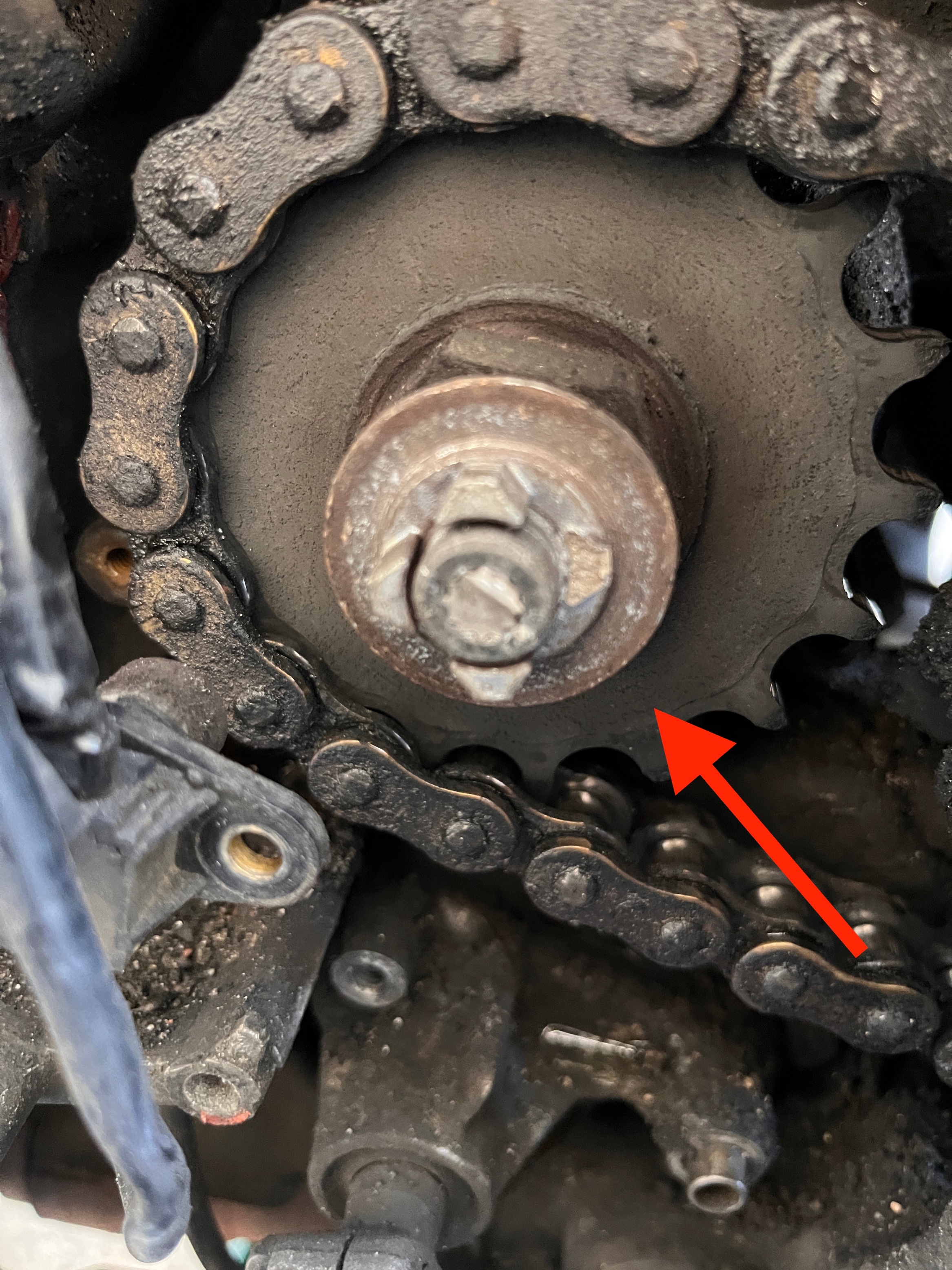

Przeszukałem fiszki na temat DL-1000 K8 i niestety nie znalazłem takiej części (zdjęcie).
Czy wiecie może do czego to cholerstwo jest i jak to zdjąć?
Miało 4 nóżki, ale jedna się upi....liła.

Nie wygląda mi to na oryginalną nakrętkę.
Tnij waść, załóż nową. Albo przecinak i czujnik kinetyczny potocznie zwany młotkiem

W środku tego jest imbus, (choć u ciebie wygląda na torx)wyczyść a zobaczysz. Odkręć tego imbusa a część z której odłamało się "skrzydełko" zdejmij ściągaczem. To jest motylek od prędkościomierza. Nakrętka zębatki jest pod spodem. Tu masz numer części 34981-35F00

W środku tego jest imbus, (choć u ciebie wygląda na torx)wyczyść a zobaczysz. Odkręć tego imbusa a część z której podłamało się "skrzydełko" zdejmij ściągaczem. To jest motylek od prędkościomierza. Nakrętka zębatki jest pod spodem. Tu masz numer części 34981-35F00
Super, dzięki za podpowiedź, nie spodziewałem się czujnika prędkościomierza w tym miejscu 😂🤦
Jednak człowiek się uczy całe życie 🍻👍
