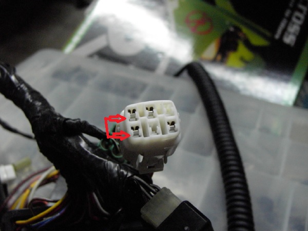

Tu macie pokazane które piny należy zewrzeć :
Pyxis na Twoim rysunku jest źle

Posty: 5210
Re: Kody błędów DL650
Ja znalazłem takie:
Prawdopodobnie starsze roczniki
Ten dla nowszych:
novy
Posty: 606
Lokalizacja: Busko
Post autor: novy »
Tak tu jest poprawnie - zależy od wersji kostki - czy jest 4 pinowa czy 6 pinowa
DL650 K5 Blue
Posty: 5210
Czteropinowa prawdopodobnie znajduje się z lewej strony przy zadupku
Sześciopinowa z prawej strony przy zbiorniku.

novy pisze: Pyxis na Twoim rysunku jest źle
Dzieki. Juz poprawilem.
