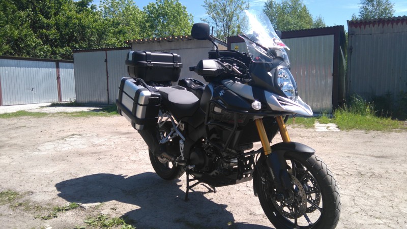

Nareszcie nakręciłem odpowiednią ilość kilometrów. Zrobiłem przegląd i mogłem założyć ostatni element jaki miałem w planie na ten rok. (osłonę silnika od Letko) ;)
Teraz mogę się już pochwalić :D

Ładniutki , a jakie masz żarówki bo są niebieskie , pochwal się i jak świecą w nocy .

To chyba zwidy apteczne ;) Żarówki są standardowe oryginały. Widocznie takie przekłamanie z aparatu. Na tę chwilę nie miałem okazji jeździć w zupełnych ciemnościach, więc gdyby nawet suzuki zastosowało całkiem przypadkowo jakieś inne żarówki, to nie odpowiem ci na to pytanie. ;)

No i o co było tyle krzyku. Czarny, srebrny, oba przecudnej urody :D

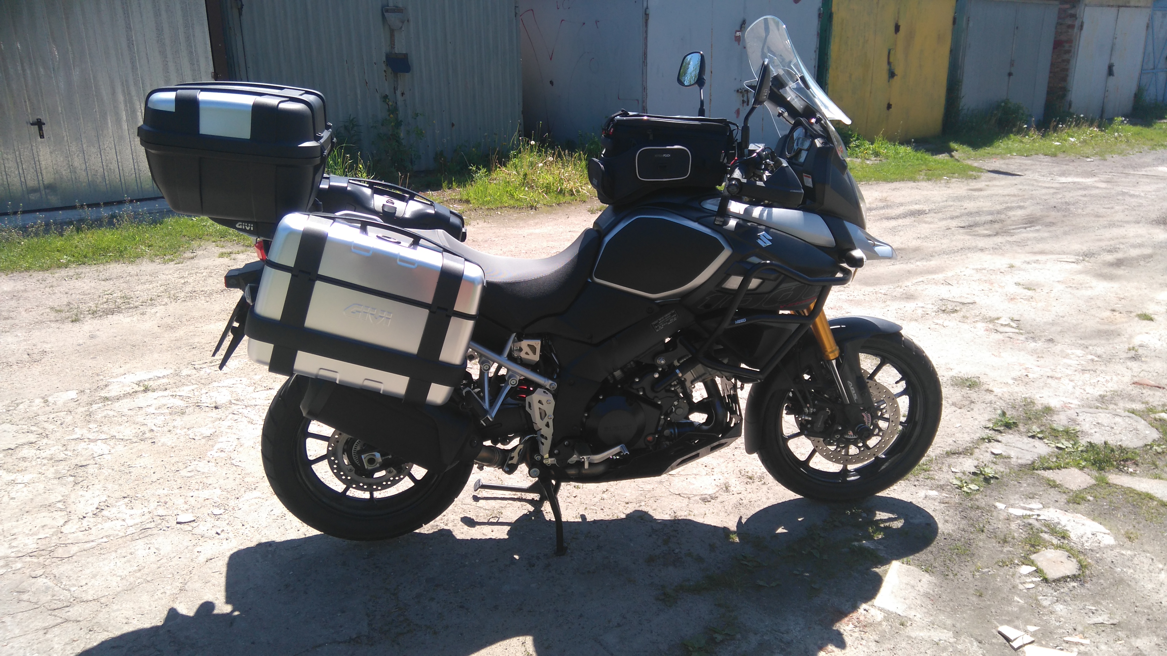

Kuferki idealnie Ci się wpasowały w kolorystykę moto.
Pełna harmonia :)

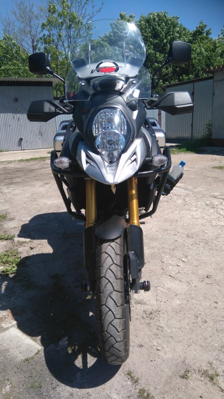

PS. Kradnę pomysł na slidery w przedniej osi :D

Grzechu (Kobyłka) pisze:Czarny, srebrny, oba przecudnej urody :D
Pełna harmonia :)
Tak jak piszesz Grzechu, jedyna zmiana w pomyśle była taka, żeby przy czarnym kupić te kufry w kolorze czarnym. Ale teraz jest na srebrno i jest super. A te ochraniacze na przednim kole to zastosowałem tylko przezornie.Jak kiedyś delikatnie położył mi się na postoju Intruder, to jednak tarcza hamulcowa to później "zapamiętała" ;)

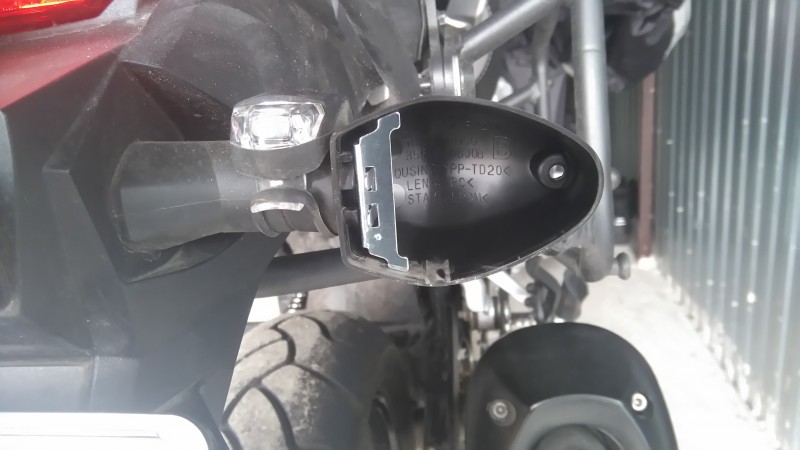

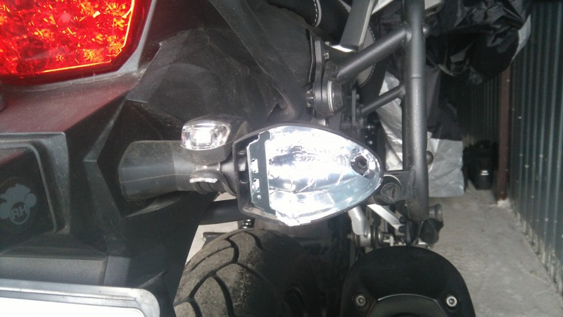

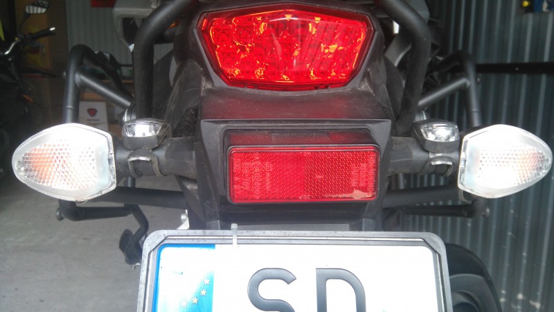

Jak wszyscy posiadacze pterodaktyli (2013-2016) jak i zapewne pingwinów (2017....) wiemy ,że Suzuki strasznie zaoszczędziła na odbłyśnikach w kierunkowskazach. No i jak mi już po raz kolejny kumple powiedzieli ,że słabo widać kierunki w moim motku,jak za mną jadą w słoneczny dzień,to się zirytowałem i zadziałałem. Zakupiłem taśmę klejącą-lustrzaną na aledrogo http://allegro.pl/folia-lustrzana-odbly ... 27105.html
i przysiadłem nad tymi kierunkami.
Efekt zadowalający ;-)

W swoim AL2 tez zalozylem, tylko z blaszek alu :-)
Co to za "narosl" na palakach kierunkowskazow?

@JARON, świetny pomysł z tą taśmą :D.

Pyxis pisze:Co to za "narosl" na palakach kierunkowskazow?
Światła diodowe przeciwmgielne :-) z przodu mam białe z tyłu czerwone. Bez ingerencji w instalację elektryczną ;-)

Jak chcesz to przywiozę ją na zlot i sobie wykleisz. Roboty jest około 10 minut na jeden klosz. No i oczywiście kto będzie chciał to będzie mógł skorzystać. (taśmy jest około 50m więc starczy dla każdego) A efekt jest naprawdę godny tej roboty :-)

Pomysł i wykonanie dobre , trwałość niestety nie , mówię z własnego doświadczenia, jak moto postoi w słońcu , kierunek nagrzeje się, klej foli puszcza i ... opada na zarówkę przysłaniając ją całkowicie niestety, chyba że będziesz parkował moto zawsze po ciemniej stronie mocy 8-)

Faktycznie istnieje taka możliwość. Obaczy się w praniu ;-)

Ale dziwna sprawa ,że fabryka nie poprawiła tego ,bo koszty odbłyśnika/ów minimalana, /przy cenie moto, moża powiedzieć to jakieś ułamki promila/ ... a poprawa widoczności i bezpieczeństwa duża.
Pracuję nad rozwiązaniem , jak będą efekty przedstawię 8-)
