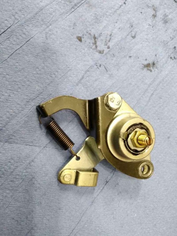

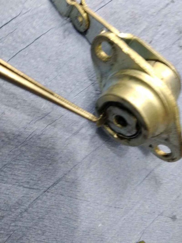

Na warsztat trafił wysprzęglik i choć już są na forum poradniki pokazuje jak to u mnie było i nie traktować tego jako poradnik ;)
Po myciu zestawienie części
Ze względu na powstały luz dźwignia została pospawana. Spawanie elektrodą do kwasówki.
Montaż na smar do przegubów
Wskazany języczek po montażu należy ponownie zagiąć
I gotowy do montażu wysprzęglik, zabezpieczony śrubą by się nie rozłożył, chodzi miodzio...... :)

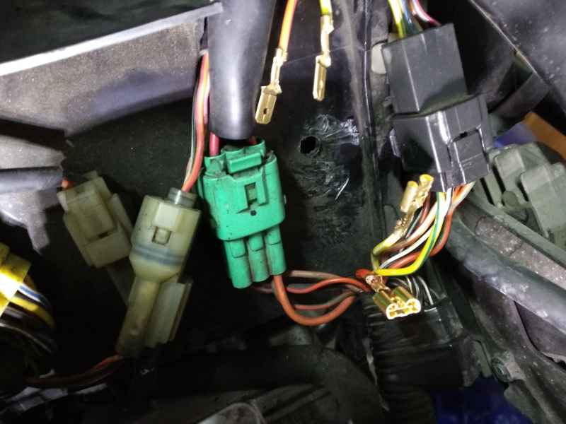

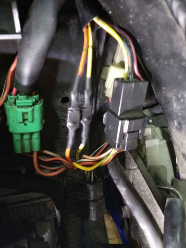

Przy okazji naprawy braku światła stop z hamulca przedniego wykonany profilaktycznie bajpas świateł. Zrobiony z konektorów samochodowych które mają dużo większą powierzchnię styku, Zabezpieczone termokurczami i na koniec taśmą izolacyjną całość (tego już nie mam na zdjęciach).

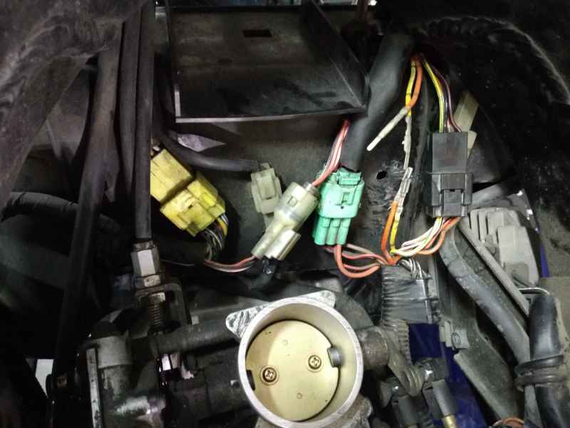

:P Wysprzęglik teraz nówka sztuka, przy okazji sprawdź żółtą kostkę ja musiałem wypiąć przeczyściłem papierkiem ściernym oraz podoginałem żeńskie piny tak by dość ciasno wchodziły. Miałem problem ze światłami teraz jest już ok winę miały dwa skrajne piny. Też się przymierzam do montażu wyświetlacza i też będę lutować do czujnika luzu ale dopiero przy wymianie napędu na razie jeszcze jest w dobrym stanie. LWG

Odnośnie instalacji oświetlenia takie moje uwagi:
Miejsca, gdzie mogą wystąpić problemy to trzy kostki - jedna czarna widoczna powyżej (zrobiłem baypas) tam są dwa przewody plus po stacyjce idzie na starter i wraca do kostki.
Druga kostka to wspomniana żółta do której ten przewód z czarnej idzie do przełącznika świateł a wracają dwa dla krótkich i długich świateł więc mamy 3 punkty gdzie może wystąpić nadpalenie choć jeździmy najdłużej na mijania jako światła dzienne.
Trzecia kostka to ta po lewej stronie czaszy łącząca bezpośrednio światła i licznik z instalacją, do niej idą te dwa z żółtej kostki i jak powyżej najbardziej narażony jest obwód świateł mijania.
U mnie właśnie w tym ostatnim miejscu był kiedyś problem bo widać ślady zwęglenia i wykonany baypas.

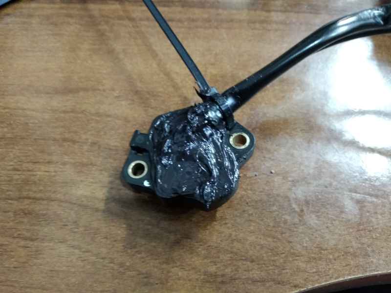

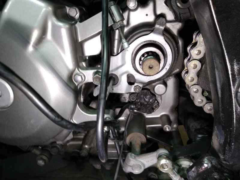

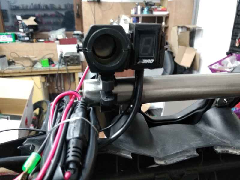

Wskaźnik biegu
Poradników na ten temat jest wiele, nawet filmiki na YT dlatego pokazuję tylko moje zmagania z tematem.
Na początek kabelkologia
Po lutowaniu sprawdzenie na sucho przed zalaniem silikonem
Wszystko działa jak potrzeba to czas zalewania ;)
Umiejscowienie wskaźnika było pokazane w różnych miejscach, ja zdecydowałem się na wariant montażu w obudowie gniazda zapalniczki z modułem 2 x USB.
Moduł USB został wycięty i w jego miejsce wstawiony wskaźnik. Szczeliny wypełnione zostały silikonem który mi został jeszcze z prac nad czujnikiem biegów.
Przymiarka na miejscu docelowym

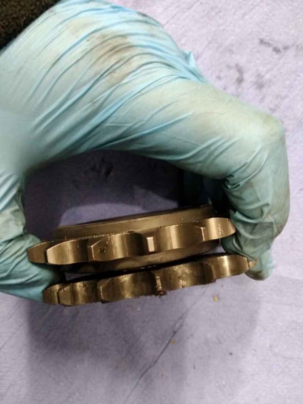

A w niej zębatka i od razu porównanie ze starą
Teraz czyszczenie i montaż zębatki i wysprzęglika
