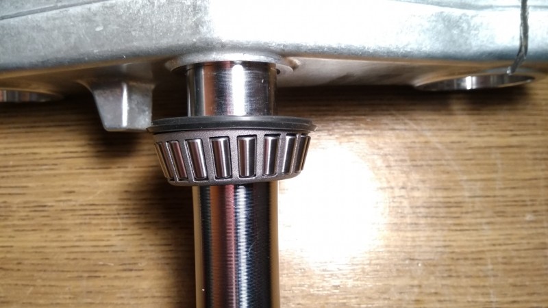

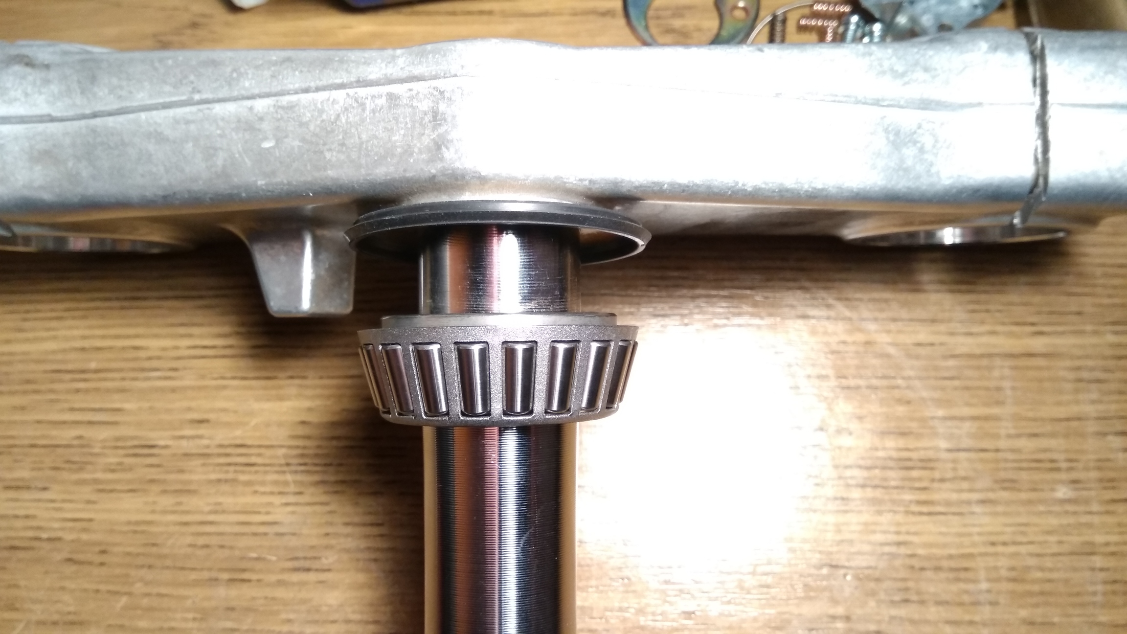

Wczoraj zabrałem się za montaż zakupionych łożysk NTN 32006, udało się uratować oryginalną uszczelkę pyłową więc natchniony opisami zabrałem się za montaż w dolnej półce.
Delikatnie nabiłem łożysko ale coś mnie tknęło i dosunąłem osłonę i nałożyłem górną bieżnię.
No i zonk, oryginalna uszczelka Suzuki jest tak skonstruowana, że nachodzi na powierzchnię koszyka skutecznie go blokując.
Odrobina smaru pewnie trochę pomoże ale mam wątpliwości czy nabić je do końca.
Czytałem, że ludzie montowali KOYO 32006JR - może ma ciut inną budowę i nie koliduję z uszczelką?
Znalazłem też łożysko z uszczelnieniem KOYO 32006JRRS
@Antyks to jest te o którym pisałeś? Zamontowałeś takie?
Posty: 5145
Re: Wymiana łożysk główki ramy DL650
@Graffy - możesz zapodać zdjęcie jak to wychodzi?? Coś mi sie wydaje, że będzie to miało średnie znaczenie ale jak się nie widzi to trudno wyrazić pewną opinię.
Graffy
Posty: 221
Lokalizacja: Poznań (okolice)
Post autor: Graffy »
Ciężko to pokazać na zdjęciach. Uszczelka pyłowa ma dość wysoki rant i średnicę wewnątrz mniejszą o około1.5mm niż koszyk łożyska.
Nakręciłem filmik, nie wiem czy dobrze to widać
Mam wrażenie, że po wbiciu łożyska do końca koszyk będzie blokowany.

Mi się wydaje, że jest gites.
