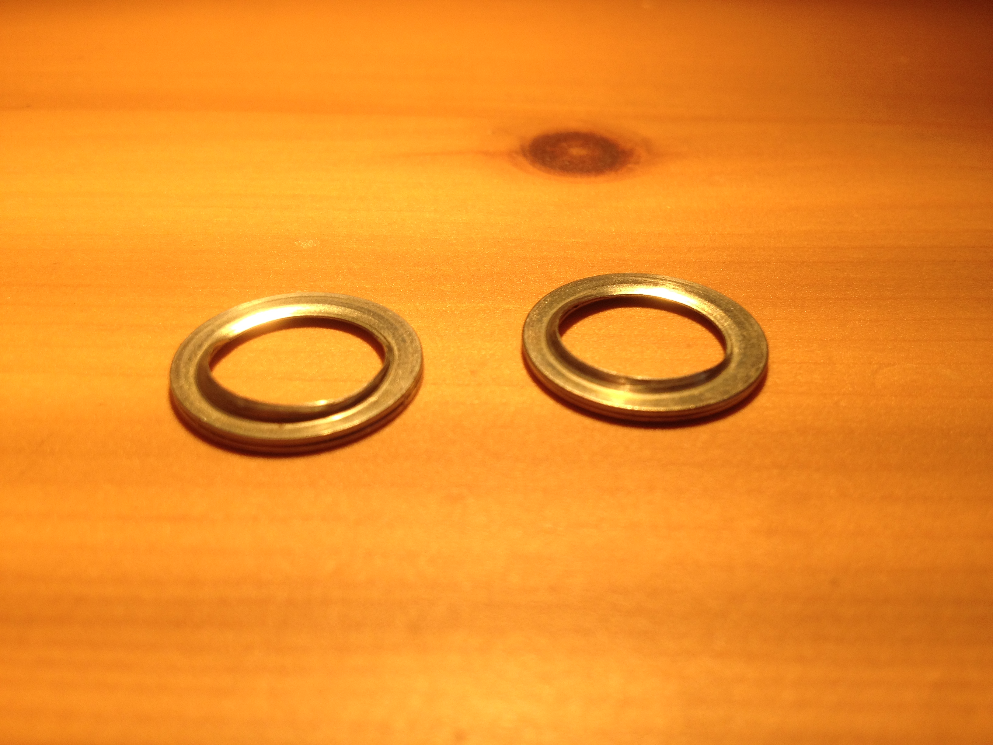

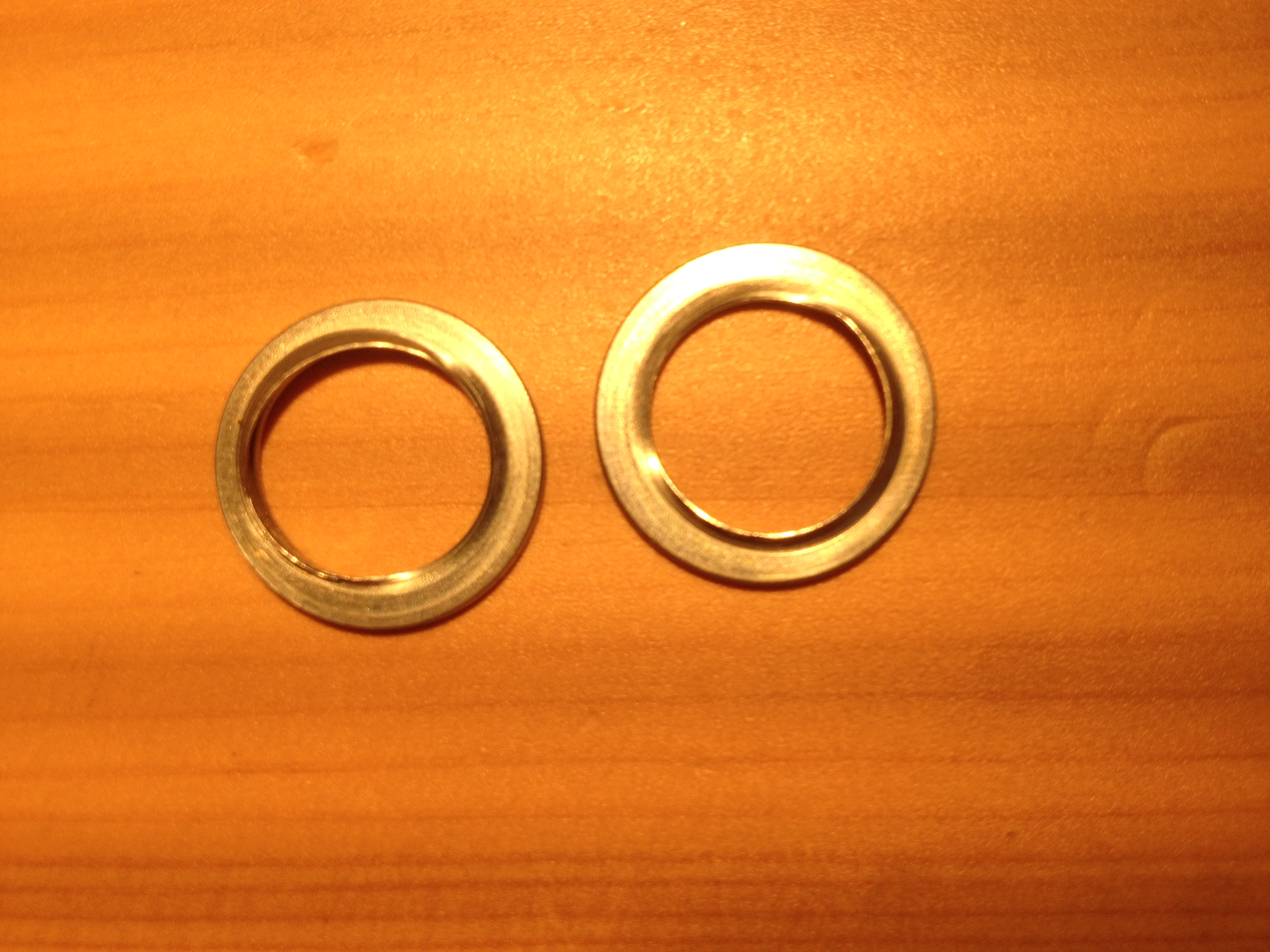

w shoutboxie jest dziś dyskusja jak zakładać zgniataną uszczelkę korka oleju, stożkiem uszczelki w dół czy w górę
zakładałem stożkiem w stronę silniką, potem na anglojęzycznych forach znalazłem informację, że powinno się stożkiem w dół, bo jak w górę to wchodzi w gwint, gwint się może uszkodzić bądź część uszczelki urwać
ostatnio założyłem stożkiem w dół a płaską częścią do silnika
nie mam 100% pewności jak jest poprawnie ale bardziej mnie przekonuje ta druga wersja
zdjęte uszczelki założone stożkiem w stronę silnika wyglądają tak, co myślicie ?
Posty: 3609
Re: Kontrola i wymiana oleju na przykładzie Suzuki V-strom DL 650 AK9
Jak spojrzycie na nr części 09168-12002 to się okarze że w wynikach dostaniecie tez miedziane płaskie. Logiczne wydaje się że płaskim do gwintu ale ja osobiście zakładam stożkiem do góry nigdy nie używam jej dwukrotnie a jej ew urwanie to chyba jak byście to na siłę chceili dopakowac to moje skromne zdanie. Jej zadaniem jest takie właśnie dopasowanie aby usczelnic jak najlepiej. A 23 Nm to tyle co nic
To niczego nie dowodzi ale ;)
Tłumaczenie z japońskiego Ma stożek i jest instalowany w tym kierunku.

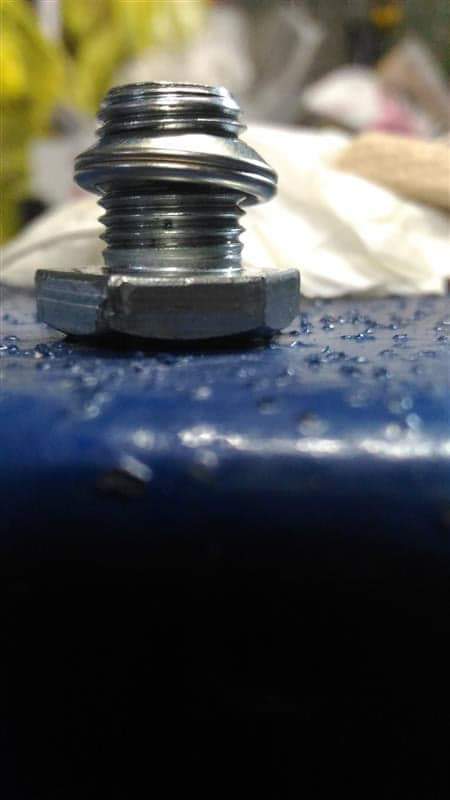

cytat z aukcji, z tego co rozumiem to brytyjski dealer suzuki, zdjęcia pokazują jak ma być założona uszczelka
!!PLEASE NOTE!!
The washer has 2 different sides. One is flat and smooth the other has a crushable/sharp edge.
The flat/smooth side must fit against the crankcase and the crushable/sharp edge side fits against the bolt head.
See photo with the washer fitted to the bolt for the correct method.
Failure to fit in this manner may result in damaging your sump.
https://www.ebay.co.uk/itm/263141217283
oem washer.png (136.27 KiB) Przejrzano 3199 razy
[/font]
