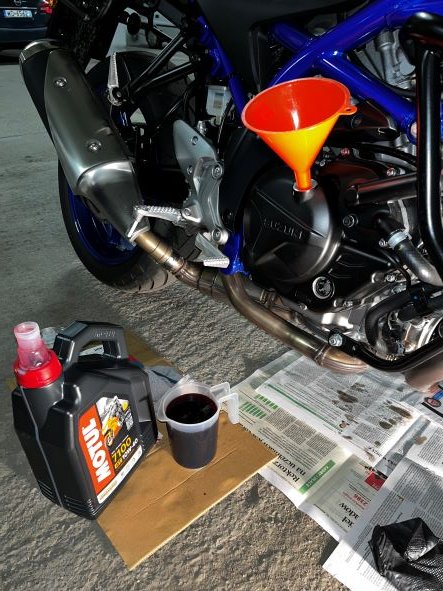

Post zmotywował mnie do samodzielnej wymiany oleju 🙂
Moja SV650 nadal jest na gwarancji jednak po ostatnim serwisie miałem wątpliwości czy wszystko zostało przeprowadzone zgodnie ze sztuką :? Postanowiłem więc samemu dokonać wymiany i wiecie co… chyba dobrze zrobiłem…
Na wstępie jednak dodam że dokonałem pewnej modyfikacji do wskazanych czynności, a mianowicie kierując się zapisami w instrukcji obsługi “Przygotowanie do jady po dłuższym postoju (po zimie)” zamiast rozgrzewać silnik przed wymianą oleju, spuściłem olej, zamontowałem nowy filtr i napełniłem silnik nowym olejem na zimnym.
Doszedłem do wniosku, że prawdopodobnie oliwa wraz z całym syfem spłynęła po kilku miesiącach do miski i nie ma sensu tego bełtać poprzez 3 minutowy rozruch.
Muszę uspokoić, iż nie było żadnego problemu ze spuszczeniem oleju na zimnym, bardzo ładnie zleciał. Jednak żeby mieć pewność że zleci wszystko co do kropelki odkręciłem korek i pojechałem na zakupy (edit: samochodem;-), po powrocie miska była pełna a ze spustu nic nie kapało.
I tutaj podam przyczynę, a zarazem potwierdzenie mojej decyzji dla samodzielnej wymiany… olej wydawał się mocno przepracowany, dosyć brudny i gęsty jak smoła. Wielokrotnie zmieniałem oleje w różnych sprzętach - w motocyklu po raz pierwszy, jednak mocno zaskoczył mnie jego stan, bo od poprzedniej wymiany przejechałem tylko dwa i pół tysiąca kilometrów. Już po odbiorze moto w serwisie i powrocie do domu (10 min jazdy) olej w okienku rewizyjnym cały był czarny i zacząłem się zastanawiać czy aby na pewno wymieniono, albo zlano go do końca.
stara oliwa.JPG (48.1 KiB) Przejrzano 5628 razy
Przy wymianie popełniłem też drobny błąd. W serwisie zalano silnik olejem ECSTAR MC 10W40 R7000 SS, natomiast ja zakupiłem Motula 7100 10W40. Rodzaj podobny, specyfikacja ta sama, jednak pierwszy to półsyntetyk, a drugi to syntetyk. No trudno… przecież nie wyleję.
Podsumowując:
1. Olej spuszczony na zimnym silniku (trzeba poczekać najlepiej ze 1,5-2 godziny żeby wszystko zleciało).
2. Po odkręceniu filtra z magistrali jeszcze leciało z 15 minut do samego końca.
3. Wszystko wyczyszczone i przetarte do sucha.
4. Na korek założona nowa podkładka (oryginalna zgniatana).
5. Śruba spustowa dokręcona z momentem 21 Nm.
6. Filtr oryginalny, uszczelka posmarowana olejem, dokręcona z momentem 20 Nm.
7. Olej Motul 7100 10W40 zalany w ilości 2750 ml.
nowa oliwa.JPG (82.16 KiB) Przejrzano 5628 razy
Motocykl po odpaleniu i 3 min w okienku rewizyjnym pokazywał stan na równo z max.
Do wymiany polecam zaopatrzyć się w specjalny klucz do filtra, kluczy dynamometryczny (pewność że niczego nie urwiemy/zgnieciemy), lejek oraz lampę dla komfortu pracy.
klucz filtr.JPG (63.87 KiB) Przejrzano 5628 razy
Na koniec ciekawostka… po odpaleniu 10 minutach pracy i półgodzinnej przejażdżce olej w okienku rewizyjnym czerwony i klarowny. Zamiana półsyntetyk na syntetyk - silnik jakby odrobinę głośniejszy, natomiast biegi wchodzą jak w masełko (na poprzednim czasem haczyły). Wnioski wyciąga każdy sam :roll:
